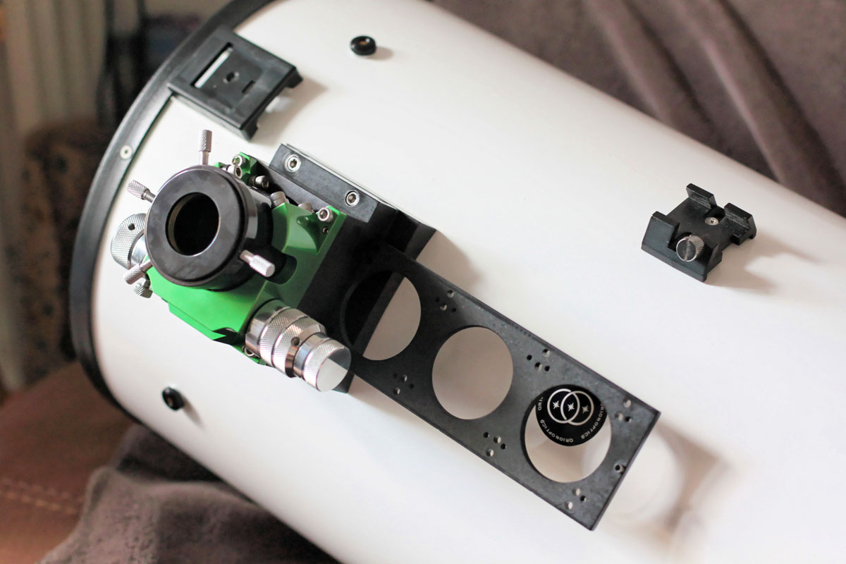

Voici un montage à l'extérieur (pas prévu pour à la base) qui fonctionne du feu de dieu ! Même pas de problème de buée/givre ; je ne saurais expliquer pourquoi car à priori j'aurais parié le contraire.
Pour cette installation faut avoir son foyer qui sorte de plus de 12cm du tube. Donc pas possible sur tous les instruments, sauf remontée volontaire du primaire et vérification du champ de pleine lumière...
Amicalement, Vincent

TOn montage est très intéressant daube-sonne! mais tu as acheté le PO comme ça, ou c'est toi qui l'as si bien bricolé? Parce qu'effectivement au niveau rapidité il y a rien de tel ^^
rien que ton serrage d'oculaire me semble génial ^^ avec mes 2 vis c'est BCP moins bien je trouve...

C'est du matériel Moonlite, y compris le passe-filtre mais je l'ai adapté. C'est de l'aluminium alors avec une perceuse colonne c'est facile.
A l'origine le passe-filtre doit se placer à l'intérieur du tube. Ce qui ne convient pas en général au tube rond ; ça peut mordre sur le passage de la lumière.
En effet le Flextube peut te permettre de sortir ton foyer.
Bon mais je ne te cache pas que l'investissement est conséquent... PO + passe-filtre + embase ça tourne autour de 400~500€ (selon si tu te choppes la douane ou pas :D)
De mon côté c'était l'occasion de changer aussi le PO, sinon un passe-filtre peut se fabriquer et là ça coûte ... rien ou presque.
