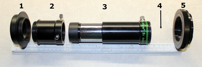

Pour mes premiers pas en astrophoto avec mon 200 / 1000 je me suis vite aperçu que la focale 1000 mm pouvait être valable pour la lune mais pas pour les planètes.
Je m’en doutais ayant fait quelques essais à l’APN avec un 250 mm.
Il semble donc inévitable de monter une Barlow.
Je possède les éléments suivants.
1 – Bague télescope
2 – Adaptateur
3 – Barlow Televue x 3
4 - ???
5 - Bague T2
En direct la bague ( 1 ) du télescope se monte sur la bague T ( 5 ).
Apparemment pour utiliser la Barlow il faudrait, en 4, un adaptateur 1.25 ‘’ côté Barlow et filetage 42 côté Bague T.
Est-ce la bonne solution ?
Merci de vos conseils

Pour en revenir à ton élément manquant, si tu veux rester sur cette solution, pour que ça fonctionne il te manque un adaptateur 31.25 vers T2. Sinon, il existe des barlows avec le filetage T2.

Merci de ton passage. Pour l'instant je reste sur mon APN ( Canon 600 D ).
Donc c'est bien cette pièce qui me manque......
Oui, adaptateur 31.75/T2.
