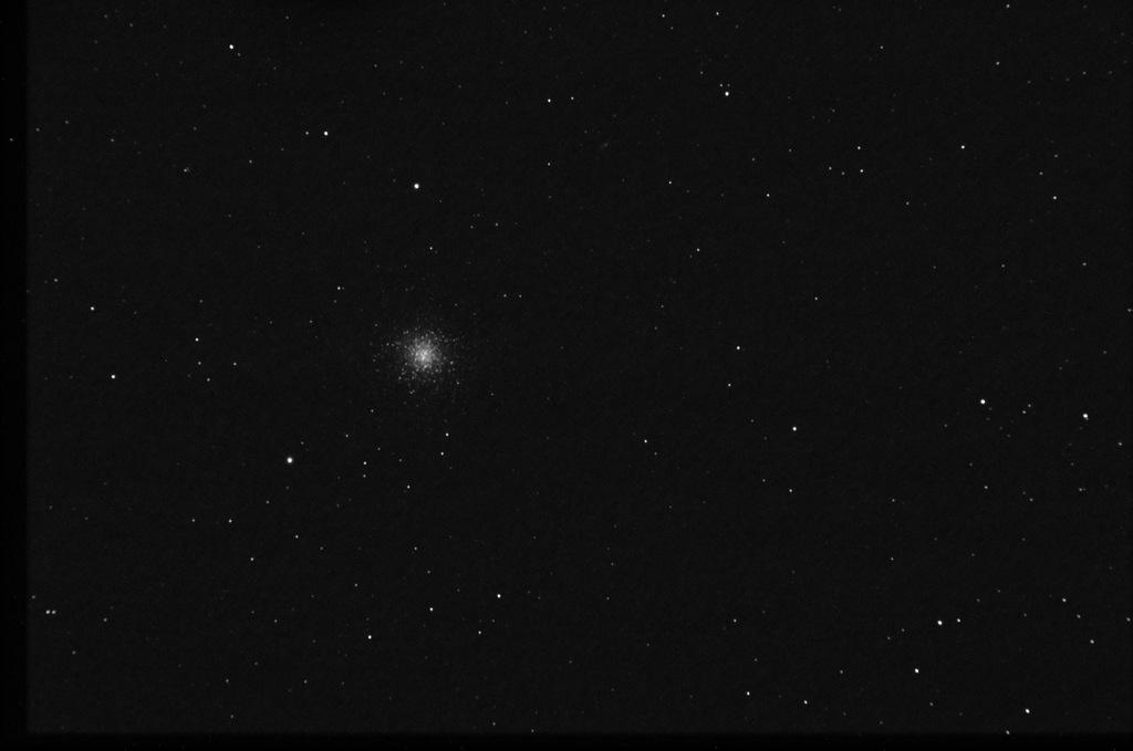

voici ma toute première image astronomique réalisée dans le Vexin lors de la star party du 18Août.
NikonD50 non défiltré
Orion 102/714 sur eq3.2 mot. double axe
26*15s LRGB
10 darks
9 flats
9 offset
DeepSkyStacker pour empilement
Traitement sous photoshop (courbes de niveaux)
Voilou. Moi, je la trouve mignonne et je l'aime déjà
Merki ;-)
ça manque de travail sur le traitement à mon avis mais il faut que je me tape quelques tuto photoshop et iris.
Et c'est le principal.Evidemment un traitement un peu fort qui te grille un peu
le centre de ce bel amas.
Bonne continuation.:)
Jean-Pierre
Y a un commencement à tout.Je te conseille de garder précieusement cette image ci
que tu pourras comparaître avec tes futures images et ainsi suivre ta progression.
Jean-Pierre
Un traitement moins agressif avec iris pour toutes les étapes et photoshop pour les niveaux.

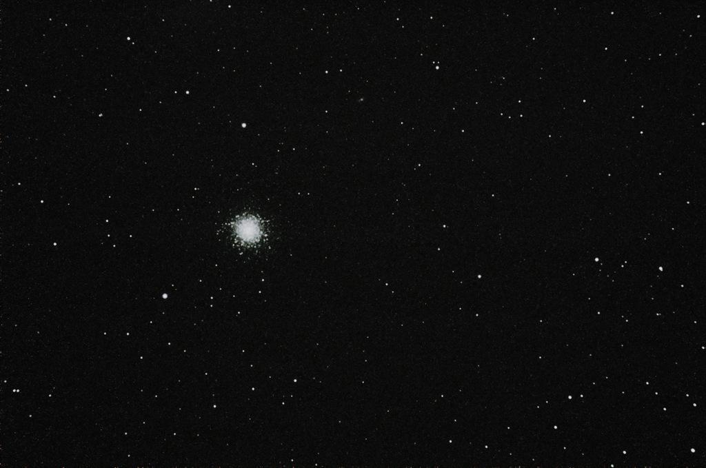

Belle premiere image.
En revanche le premier traitement est en effet trop sature et tu perds les details sur le coeur. Le deuxieme est mieux resolu sur le coeur mais tu perds la peripherie.
Tu peux donc t amuser sous photoshop ou gimp a combiner les 2, ca permet d avoir un objet vraiment complet.

La version 2 est vraiment sympa, on le reconnait bien, par contre 15 secondes par image est un peu faible je pense, à combien d'iso étais tu ? Avec ton diamètre et ta monture motorisée mais non guidée tu peux peut être monter jusqu'à 30 secondes par pose, tu gagnerais en signal.
Ton fond de ciel est un peu trop noir aussi, sous photoshop si tu règles les niveaux, fais le couche par couche, R puis V puis B, et essaye au mieux de ne toucher que la flèche du milieu, celles des bords te feront perdre beaucoup de signal.
De plus, uploader ton image sur le forum la compresse fortement, du coup la compression jpg enlève encore plus de détails et créé du vignetage, utilise un site qui ne compressera pas ton image comme Astrobin par exemple.
Modifié par Homer2jedi
tu maitrises mieux les différents signaux, en traitant tous les niveaux en même temps tu peux être trop violent sur un seul niveau sans t'en rendre compte. Des fois ça change rien mais ça prend pas beaucoup plus de temps.
Tu as un exemple de réglage de niveaux sur le tuto de OrionRider dans la wapedia
Le tuto, c'est pour les débutants... ;)
C'est en effet plus précis de faire les niveaux sur chaque couche séparée. Le problème c'est qu'après on obtient une image aux couleurs déséquilibrées. Il faut alors passer le calque en mode 'Luminosité' et traiter les couleurs dans un calque séparé. C'est quand même plus compliqué.
