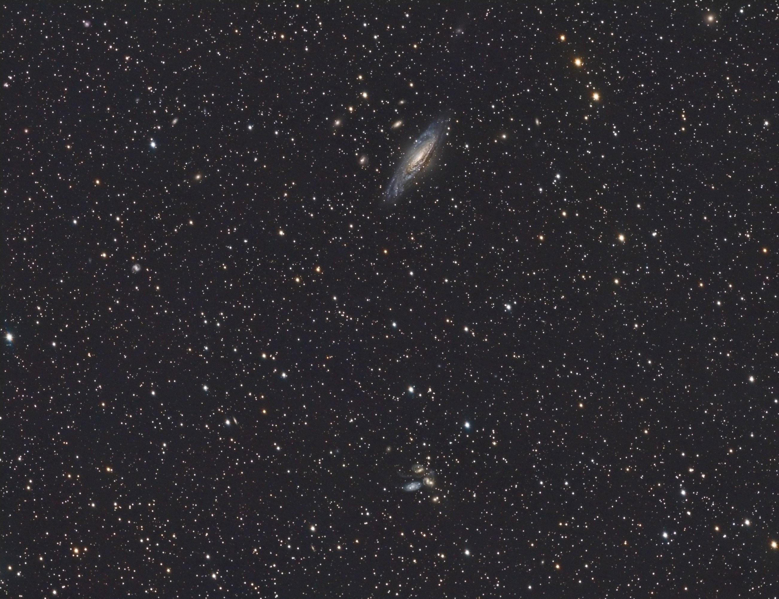

encore un petit traitement d'une acquisition faite entre 2 fronts dépressionnaire la semaine dernière à Caen in the garden.
16x2 minutes par filtre R V et B soit 2h40 de pose à F2 et 560 mm de focale sur les celebres galaxies du groupe de 7331 et du quintet de Stephan, a noter une mimi mini spirale à gauche du champs et pleins d'autre tachouilles.
Le temps de pose est trop courts pour sortir sans bruit le fond de ciel qui est irregulier (IFN?) dans la zone mais en forçant on reconnait ces poussières galactique comme sur l'image apod de Peris autour de 7331.
traitement pixinsight avec une version au couleurs flashy, cliquez dessus ! l

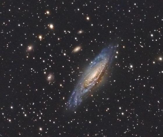

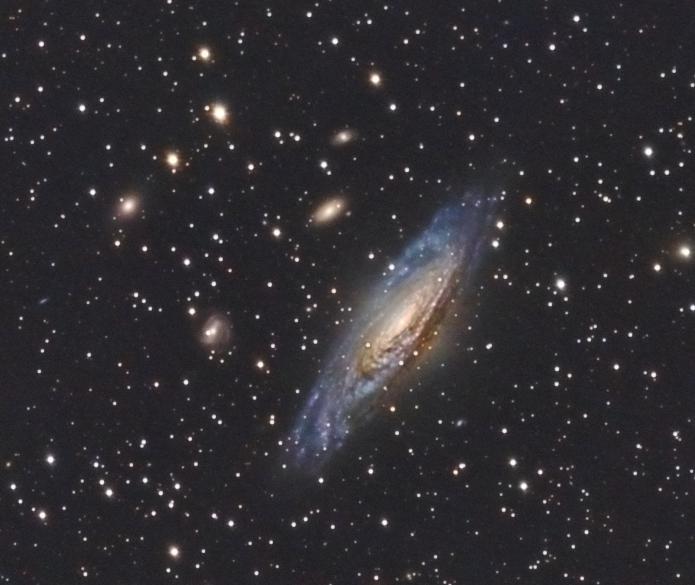

Crop moins compressé

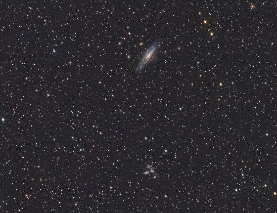

et une autre un peu plus douce ou naturelle.
Bon l'année prochaine, ce sera à plus longue focale !!!:rolleyes: mais pour l'instant je garde ma config qui "marche".
Salut Vincent
C'est un bon resultat à F2, tu obtiens du détail dans la galaxie. Le shoot à la longue focale sera trés prometteur.
Ici je trouve que le fond de ciel est un peu bruité et tu as des artefacts de compression (effet de cristallisation par endroit).
Bonjour Vincent
Pour améliorer le rendu,il faudrait désaturer le fond de ciel.
Régis
T'as raison, j'ai fait le traitement sur mon portable et cela ne m'avais pas frappé autant que sur le fixe, bon c'est facile a arranger....
merci du commebntaire.
C'est d'une beauté OMG
Surtout le gros rassemblement de galaxie en bas :o
Merci, le rassemblement c'est le quintet du stephan, une star du ciel d'automne, pas evident, j'ai reellment observer 4 elements la semaine derniere au DOBSON 400 pendant le shoot, pas evident en plaine polluée quand même.
Salut Vincent
Merci, je suis d'accord j'ai été un peu mou sur la reduction du bruit de la chrominance ET puis ya pas assez de temps de pose. Pour la compression, j'ai fait un saut sur photoshop et il ne compresse pas aussi efficacement/simplement que pixinsight.

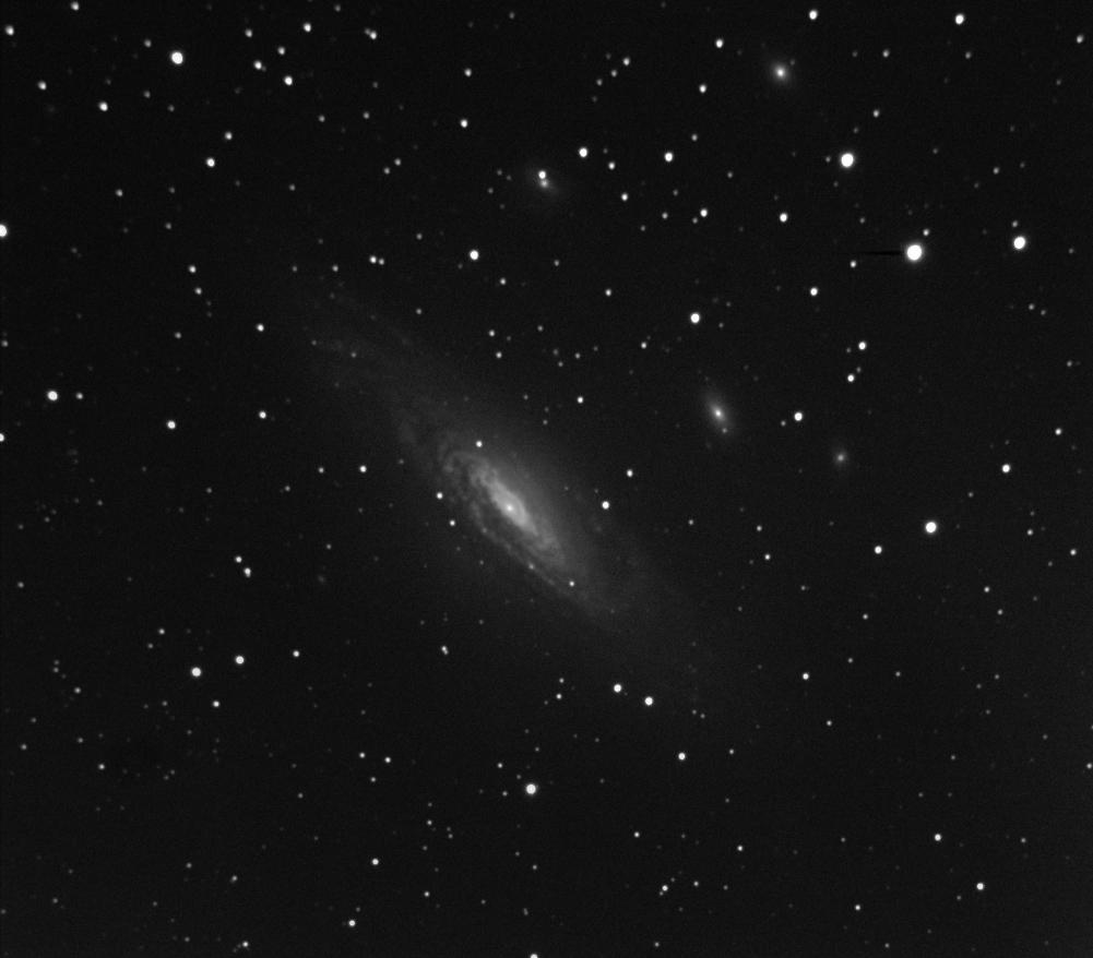

Le shoot à longue focale 2800 c'était ma première avec ma monture l'année dernière une catastrophe vu les conditions et la Map :
http://www.webastro.net/upload/images/16041-1318945219.jpg
Et puis poser des heures et avoir de la coma a mort dans les coins c'est pas motivant
On va d'abord se faire plaisir.....avec une focale de guignol... que je suis.;)
Tu m'étonnes :?:
Choisis le niveau de compression JPEG 11 ou 12 et c'est trés bon.
Tu m'étonnes :?:
Une guignol j'vous dis:D:D il faut que la finale fasse moins d'un mega pour le forum car les astrobins, imageshack et autre hébergeurs ça me fait de l'urticaire:D:D
Comprends pas bien ta réponse
Pour Astrobin je suis asez d'accord avec toi ;)... Mais t'as AS qui ne pose pas de soucis, ou autre hébergeur.
Sinon je sauvegarde tjrs mes images en JPEG avec un niveau de compression 11 sous PS, sans aucun artefacts. Une image JPEG couleur de 1500 pix en 11 ou 12 occupe 400 à 500 ko max, c'est bien.
Ch
J'essaierais, merci pour le tuyau ! Les images là étaient en 2000pix*2700pix ça doit être trop pour une compression optimale.
Modifié par vincent14
je fais pas loin de christian, moi je sauve en 1400x... à 12
ton image se défend pour une prise entre 2 nuages
Salut Vincent,
Une image superbe,à part peut-être les étoiles qui ont un air bizarre.
Et puis tu peux m'expliquer comment tu arrives à 2h40 de pose avec
16x2 mn par filtre,je ne suis pas trop calé en math.;)
Jean-Pierre
:D:D
oups JP c'est 16x200 secondes par filtre soit 48x200 secondes = 9600 sec soit 160 min soit 2h40
incapable de finir un calcul c'est pour ça que j'ai fini medecin !
