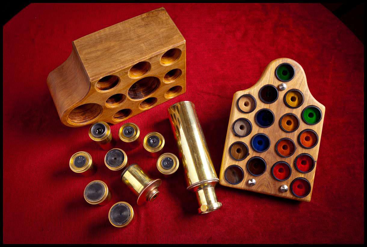

Les supports en bois massif sont de ma création. Ils ont été réalisés sur mesures par un artisan ébéniste de la Vallée de l’Ubaye. Il est possible qu’une ou deux modif leur soit apportée dans les mois qui viennent de façon à les “terminer” !!! Moi, je les trouve chouettos et surtout bien pratiques car, ainsi, j’ai tous les ocs sous la main en permanence. Un cache-poussière est à l’étude, pour l’instant, ils sont protégés par un linge pas du tout esthétique.

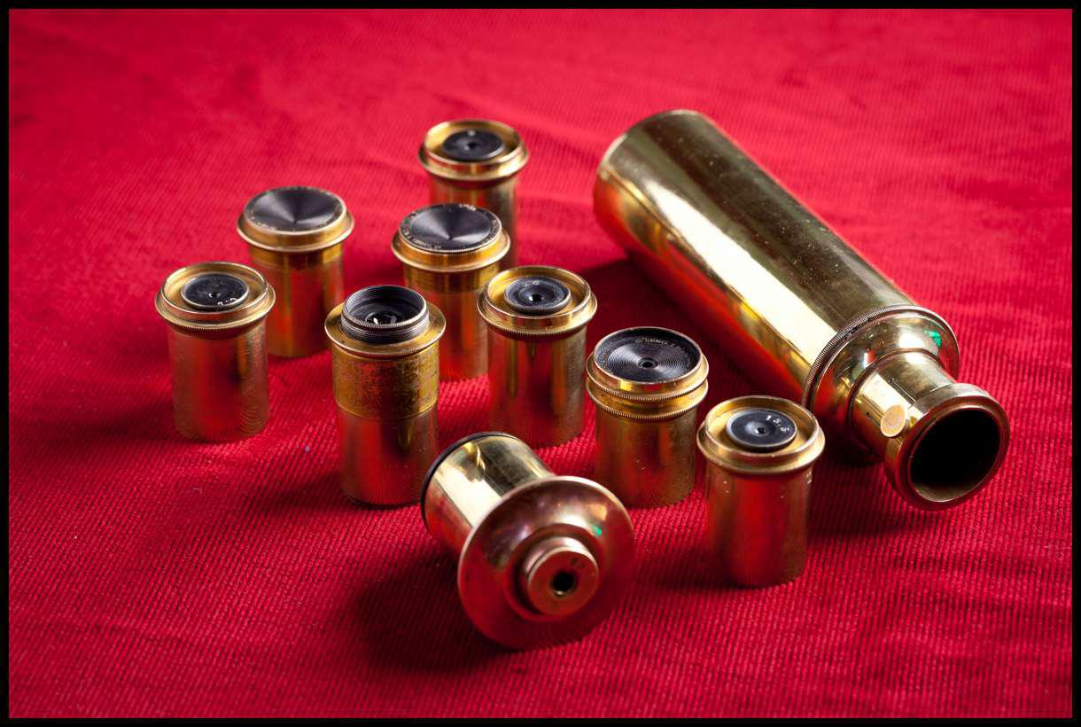

Cooke, Troughton & Simms (coulant : 31mm)

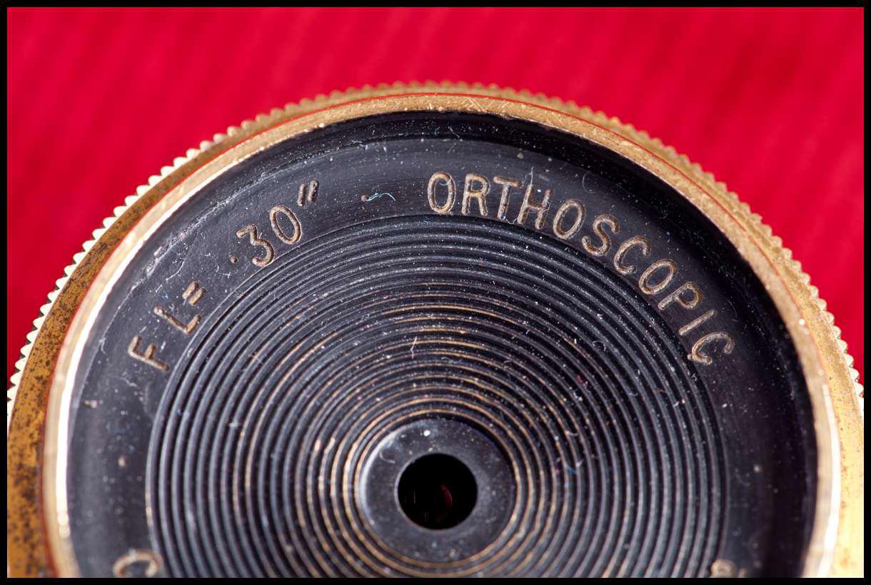

Ils sont au nombre de 3, 2 monocentriques (f:4 et 5mm (620 et 773x - Diam. trou 2mm) et 1 orthoscopique : 8mm (387x - Diam. trou 4mm). La gravure de ce dernier n’est pas “8mm” mais F L .30”
Regardez la finesse des filets, le traitement noir appliqué juste là où il faut … Le recto des bonnettes noires de ces oculaires est strié, non pas pour faire joli, mais pour casser les reflets extérieurs. Au verso, ces bonnettes sont absolument lisses.
La gravure (d’une grande finesse) est d’une beauté incroyable et tellement désuette !!!
Ils sont crénelés pour assurer une bonne préhension.
Le coulant n’est pas 31,75 mais 31.

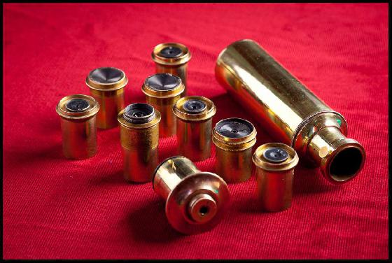

Manent (coulant : 27mm)
Eux sont au nombre de 7, tous de formules inconnues. 5 marqués des focales 60, 20, 13,5 , 9, 6.5 et 1 de focale inconnue.
Coulant de 27mm (sauf le 60) augmenté jusqu’au coulant anglais de 31 par des petites jupes en laiton. C’est peut-être l’origine du 27 Clavé. Le 60 est d’un coulant spécifique car il est vissant
Ils sont d’un look plus austère que leurs cousins anglais. Le raffinement de Cooke n’est pas une légende : les verniers des cercles de la 230 sont en argent (pas argentés mais en argent massif).
Ils sont tous des petits bijoux d’ajustage, de la petite mécanique haut-de-gamme de l’époque.
Le support du bloc optique de certains présente un filet car les filtres colorés étaient vissés par l’extérieur (ils ont malheureusement disparu).
Je précise que les Manent ont été fabriqués (focale et type), en fonction des spécificités de l’optique et de l’usage désiré par leur inventeur. Leur côté unique fait qu’ils ne sont pas reproductibles. Je rêve de trouver un opticien qui déterminera leurs types et un dessinateur qui saura en faire les plans.

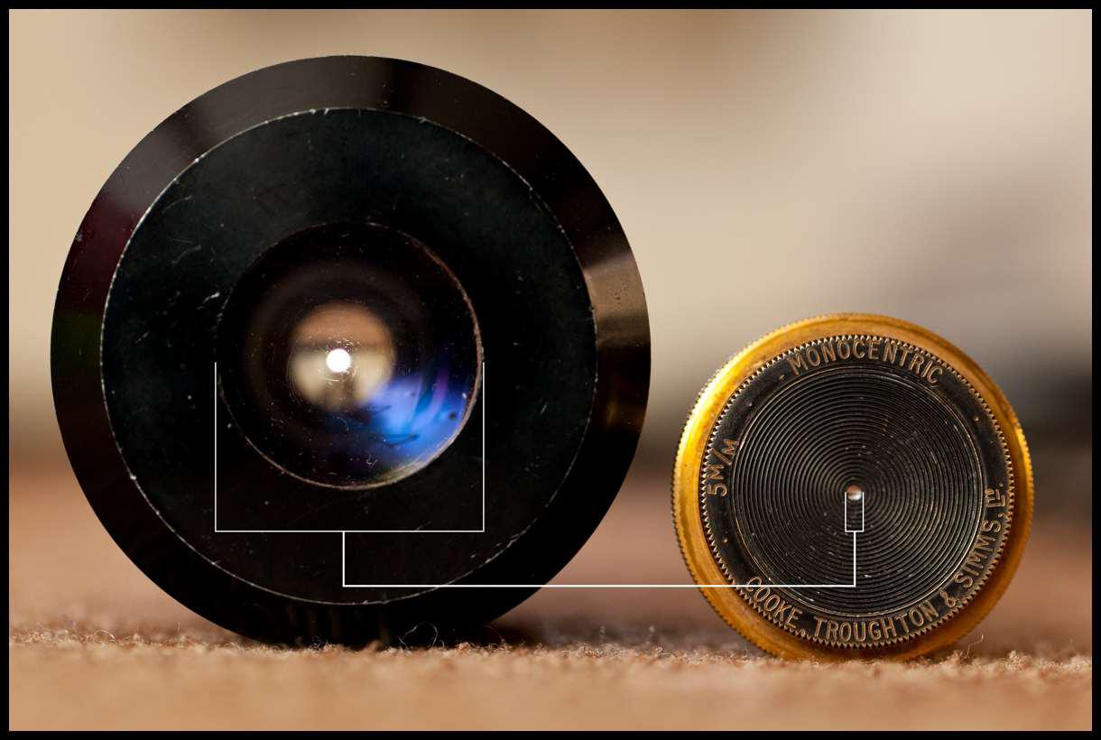

Cette formule a la réputation d’être super chouettes en observation planétaire : c’est vérifié sur le terrain. La lentille d’œil est accessible à travers un minuscule orifice (2mm), il est donc inutile de dire qu’ils sont réservés à des habitués. Le champ est environ de 30°, ce qui est suffisant car, pour observer de fins détails sur Saturne, on se moque de la voir avec du ciel autour
!!!!!! Dans cette formule, le champ est simplement un accessoire de confort, donc il est rikiki. Tout est sacrifié à la qualité de l’image, au respect des couleurs, à la planéité du champ, à l'absence de reflets …

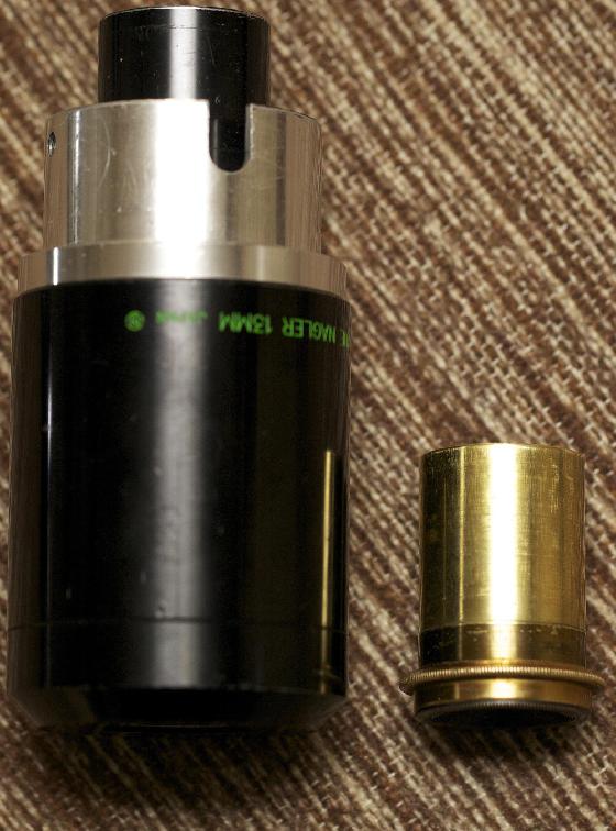

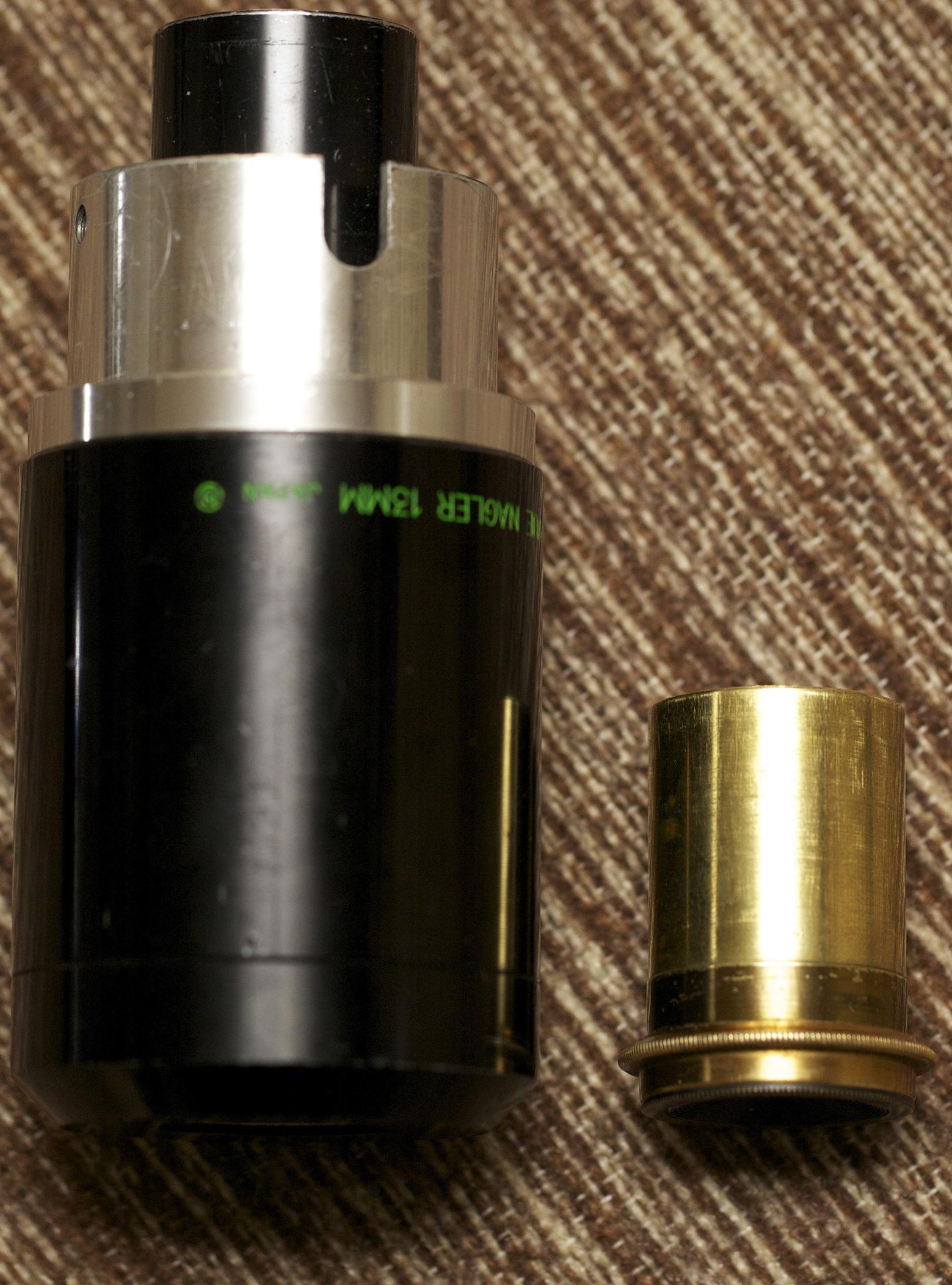

Pour rire, sur deux photos, on voit le 13 Nagler Type 1, 1983 (diam. trou 25mm) et un Monocentrique Cooke (diam. trou 2mm) . D'après Al, c'est le premier article Televue arrivé sur le continent européen. Je l’avais acheté quand j’avais Grozibou).

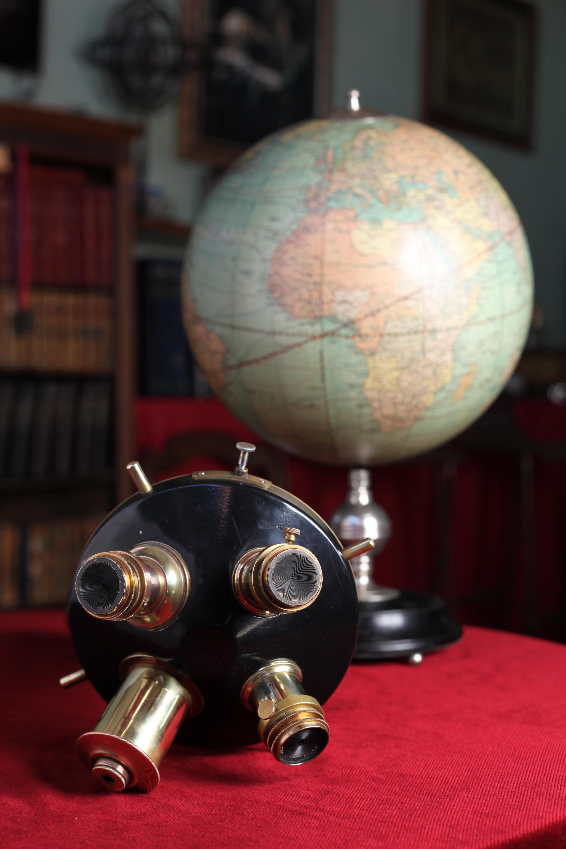

Sur le premier cliché, l'oculaire couché est le 60 (52x) Manent son coulant est environ 39,5mm.
Un p'tit cliché en plus, la tourelle, pièce unique aussi. Les 4 ocs sont en place, observation au foyer direct (là, ça envoie d'enfer, pas de prisme ou de miroir de renvoi; le flux lumineux en direct de l'objectif …). Les petits tétons permettent de changer d'oculaire en faisant tourner le disque noir (comme dans du beurre, c'est d'une douceur …), on sent un petit cran quand l'oculaire est bien dans l'axe de l'objectif. On voit le frein vissant sur le dessus. C'est complet, fonctionnel, état concours … Plein d'émotion à l'usage … :):)
