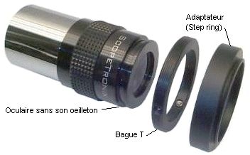

En fait j'ai vu sur un site cette image t-ring-digit-oculaire-digit.jpg.0f1ffeaf29c81eb9cc099d0cb5570df7.jpg
donc il y a bien la bague T et un oculaire sans œilleton qui se visse sur la baque T

Ça, c'est pour de la projection oculaire : la bague intermédiaire permet d'obtenir un pas de vis adéquat. L'adaptateur permet de fixer l'apn sur l'ensemble. L'oculaire lui reste entier, juste l'oeilleton qui saute (c'est le "truc" en plastique qui permet de coller confortablement son oeil à l'oculaire et éviter des entrées de rayons lumineux "parasites".
Mais, là, je ne sais quoi en penser ... Est-ce que la mise au point est possible ? je n'en sais rien ...
Quand au poids de l'apn, le porte oculaire ne va peut être pas apprécié.
