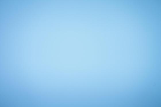

Pour les flats, j'ai toujours eu de meilleurs résultats avec les flats crépusculaire à l'hyperstar (mêmes un peu vieux genre de l'été pour l'hivers), à F2 seul le vignettage compte.
Même avec le dynamic extraction de pixinsight LE ou version payante qui semble bien faire son travail, les bords auront un moins bon rapport signal bruit qu'avec de vrai flats.

Ok,merci. Je dirai mouais pour le "seul le vignettage compte", car l'APN n'est pas optimisé...j'ai une ombre horizontale en bas de l'image due au boitier lui même. Donc vignettage+ombre du boitier...

C'est dommage qu'il n'y ai pas plus d'amateur de méduse..elle est impec en tous cas pour moi. c'est une merdouille difficile a faire. j'ai le même souci de bandes sombre avec le 350d, surtout en defiltré total. avec un clsclip je n'ai plus de problèmes pour les flats, je les fait sur le ciel avant le coucher ou au lever avec un tissus blanc tendu sur le tube.

L'ombre du boitier c'est du vignettage mécanique, c'est le même combat, une anomalie du champs de lumière.

Sinon un flat crépusculaire au 1000D alors non deflitré, le bas plus sombre correspond bien au rebord du mirroir.
