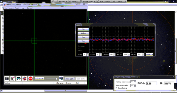

L´erreur périodique:
C9 et FSQ (18kg):
Avec le diviseur optique et la FSQ 85 (moins de 10kg):
Guidage à la FSQ (435mm, échantillonné à 3,3´´/pixel):
C9 et FSQ (18kg):
DO et FSQ (moins de 10kg):
(Les photos ci-dessus en plus gros c´est ici: http://www.astrobin.com/23374/G/)
