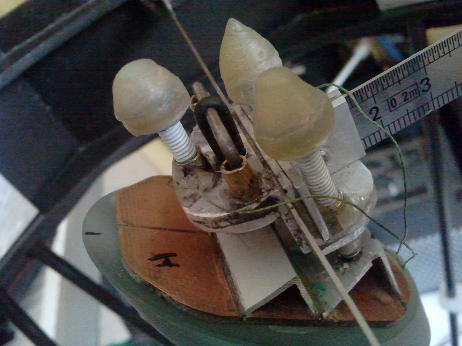

Pour ma part, lors de la fabrication de mon Strock, pour la visserie de collimation du secondaire j'ai du me rabattre, faute de mieux pour la partie femelle qui guide les vis, sur des inserts de poignées de portes (tubes taraudés qui relient les plaques de propreté de chaque côté de la porte).
Résultat prévisible au vu de la médiocre qualité de réalisation de ces quincailles: ça bloblote!!!!
L'horeur à cet endroit d'un scope.
Un petit bout de chambre à air passé autour des 3 vis a fait illusion un certain temps mais... gaasp c'était pas fluide, pénible.

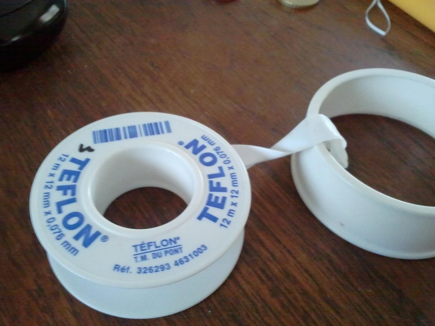

Alors, en rangeant l'atelier je suis tombé sur ça:
En commençant par l'extrémité de la vis, et en tournant dans le bon sens, il suffit d'enrouler une ou deux épaisseurs de téflon en suivant les filets et en serrant bien les fibres dans le fond de ceux ci:
Magique:
Ca bloblote plus, le mouvement est doux et précis sous le bout des doigts.
Cool et utilisable dans bien d'autres cas de figure je suppose.
Si ça peut servir à d'autres.
Jean Marc
PS: rayon plomberie :)

Salut Pierre,
;) J'avais mis un élastique >
pas tendu: inutile
tendu ((rondelle de chambre à air de vélo)) : ça fait une courroie l'air de rien et induit des interférences entre les vis
alors j'avais mis des bouts de tube lisses sur les vis pour pas que ça entraîne mais... pas satisfait
Le téflon marche au poil, vraiment, tu peux régler la friction des vis pile poil à ton gout (Il est écrit sur la boite 0,076mm d'épaisseur c'est assez fin pour faire un ajustage délicat!) et elles sont bien droites guidées dans leur tube c'est impec.
J'en ai profité pour refaire la pointe de la vis du trait (elle n'était pas parfaitement concentrique au corps de la vis!) pour éviter des décalages cycliques au serrage desserrage. Je peux encore améliorer en remplaçant la vis par un bout de tige filetée pour pouvoir usiner ça dans le mandrin de la perceuse et que ce soit encore plus précis.
Mes colim. sont vraiment facilitées par ces deux modifs!
Et le téflon de plombier je vais m'en servir souvent maintenant!

Je n'ai pas conçu mais fabriqué mon mécanisme.
et
j'ai bel et bien amélioré son fonctionnement, ne serait ce que du fait que, avec le système point trait plan, si le point bouge tout bouge
ton avis à l'emporte pièce est donc, dans ce cas d'espèce, plus un avis de ferrailleur que de mécano! :be:
Pour le primaire tu aurais eu raison
pour Mon secondaire tu as 100% tort !

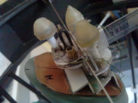

Je fais mes vis à têtes moletées avec de la colle chaude au pistolet sur des BTR:
esthétique moyenne, j'en conviens sans peine, mais très pratique à la fabrication (rapide et au format qu'on veut) et à l'usage... c'est doux sous les doigts et reste très solide.

en fait on a raison tous les deux, je m'explique:
le bloblotage dans le sens longitudinal n'a aucune importante (+1 Leymury) (il est d'ailleurs infime) c'est le cas pour le primaire, on s'en fout comme pour une roue de voiture en effet.
le bloblotage dans le sens transversal est une horreur (+1 JMD) (et il est, avec de la quincaille KOLOSSAL) c'est insupportable sur le secondaire!
Modifié par JMDSomme
précision
