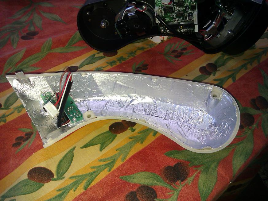

Coucou !
J'AI TROUVÉÉÉÉÉÉÉÉÉÉÉÉÉÉÉÉÉÉÉÉÉÉÉÉÉÉÉÉÉÉ !
C'est tout simple : la carrosserie de la monture est en plastique argenté. À l'extérieur. À l'intérieur, c'est un plastique blanc. Et quand on regarde à travers avec une lampe, en occurrence une frontale, on voit à travers.
Donc la lumière du Soleil passe à travers la carrosserie et vient perturber le fonctionnement de l'encodeur d'altitude. Il suffit de se mettre devant et hop, ça marche !
Bref, j'ai complètement recouvert l'intérieur du capot plastique avec du double-face recouvert d'aluminium. Comme ça, c'est gris à l'extérieur et à l'intérieur ! Et surtout totalement opaque. Donc j'en ai mis partout, même si ça ne semble pas nécessaire.
Je n'ai pas encore testé, mais en sachant que la seule présence de Vincent entre le Soleil et la monture était suffisante...
Voilà une photo du résultat :
