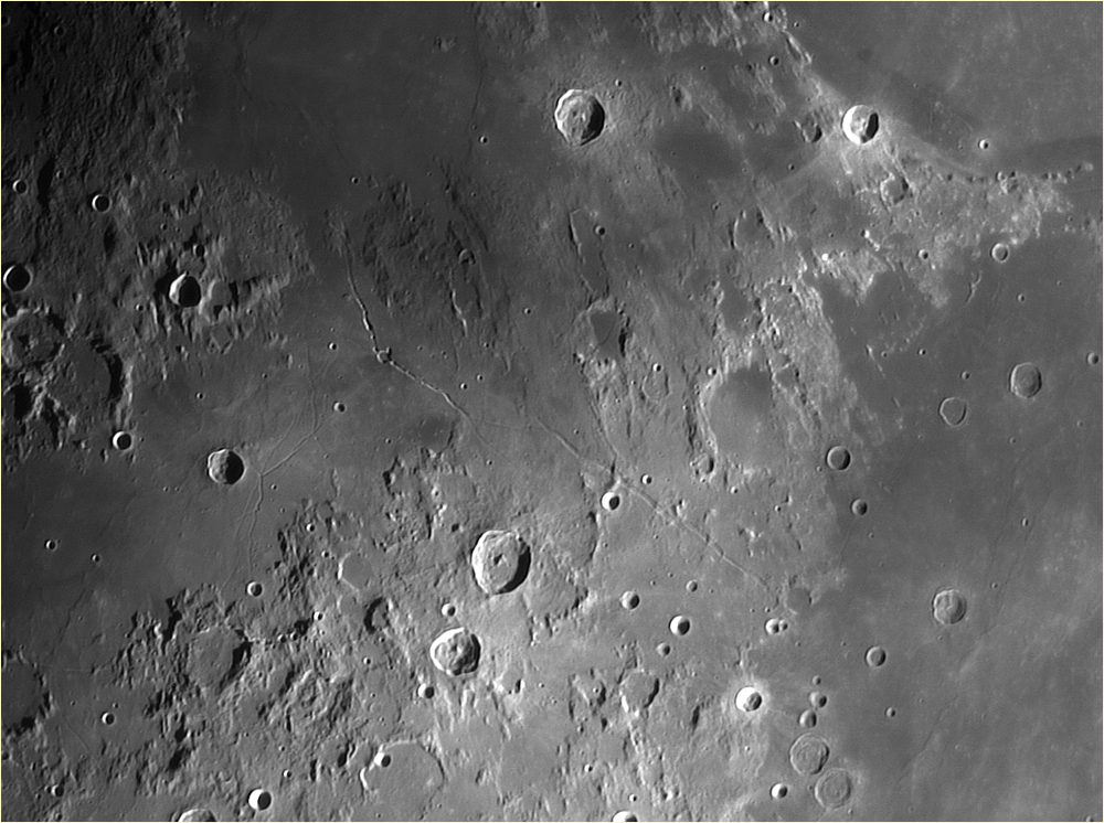

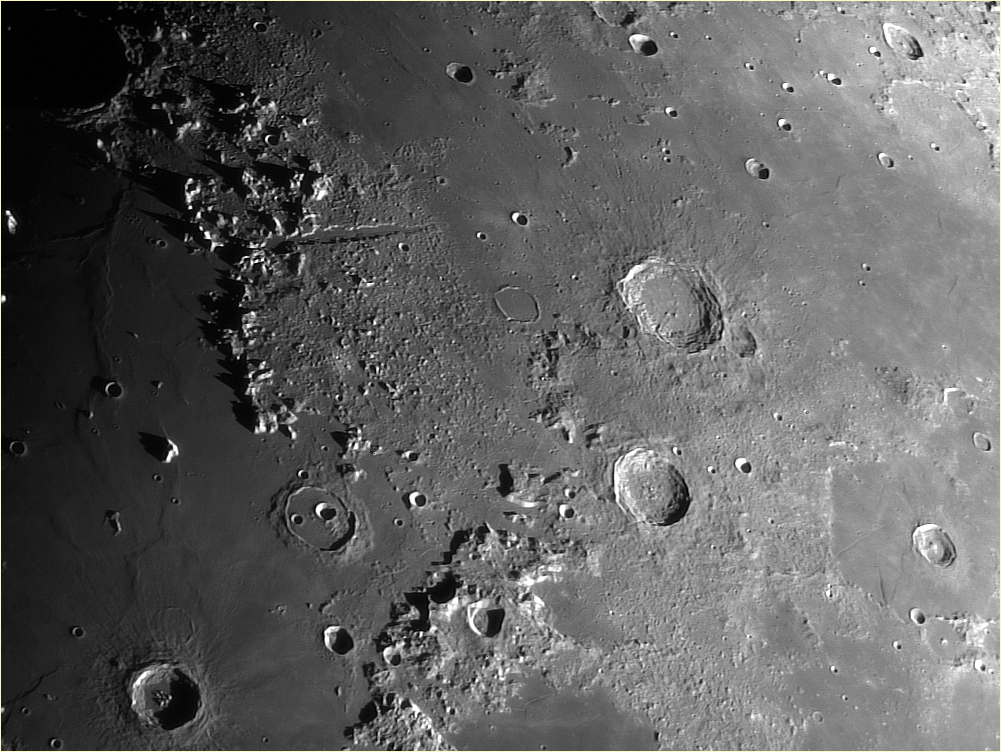

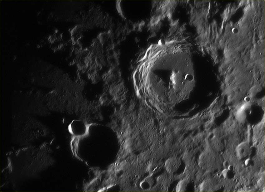

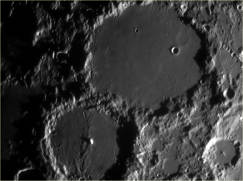

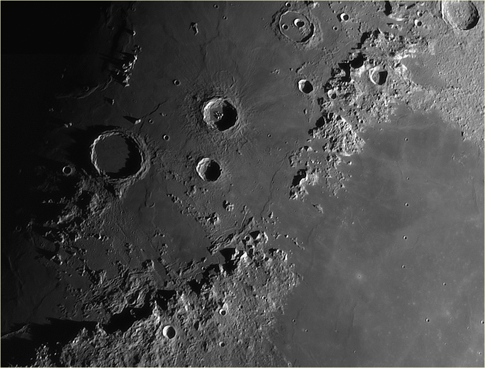

Voilà le résultat de mon début de soirée du 18 avril dernier. Comme je le pressentais, pas de miracles hélas, alors qu'à contrario Saturne fût assez bien réussie...
Au foyer du C8:
Avec Barlow 2X (F/D 29). Seulement 2 images montrables et encore....
Je suis assez agréablement surpris de voir la rainure dans la Vallée des Alpes, et sans forcer au traitement, au foyer du C8...
Par contre, à F/D 29, comme d'hab, ça empate bcp.... je pense que je suis suréchantilloné en fait, à cause du fort tirage induit par mon Crayford et la barlow 2X qui est plus que 2X déjà...
Je peux descendre à F/D 25 sans le Crayford mais difficile de faire le point...
Dilemne.... :(
Infos:
C8 - DFK31 (ancien capteur - cam couleur) - Au Foyer & Barlow2X.
500 images sur des AVI de 1300 images.
15ims
Traitement sur la couche Verte avec Avistack2, Iris (Vancittert) et CS.
Transparence Bonne. Turbu moyenne à assez forte. Il était tôt... Prises en 19h et 19h45 TU soit 1h30 après le coucher du soleil. Passage du méridien à 17h45 (68°). Videos prises entre 55° et 60° de hauteur.
Centre Ville la Marsa - Tunisie.
J'espère que ça vous plaira.
Laurent
http://www.astrosurf.com/peron

Tu t'en tires très bien surtout avec une cam couleur. Bravo !
Perso je préfère les plan a la barlow qui, il me semble ont un traitement plus doux. Pour les plans moyennement grossi (au foyer des instruments par exemple) j'utilise le traitement "à la Valère" c'est a dire par vancittert sous Iris, ça marche d'enfer ;)
Romain

Une préférence également pour les plans à la barlow, vraiment très bons. Bravo beau boulot, allez juste une petite critique concernant les captures au foyer : le traitement est un peu trop dur !

Si c'est turbulent travailler en rouge ou en infrarouge plutôt qu'en vert ce que tu gagnes normalement en précision tu le perds par la turbulence. Tes images à la barlow seraient plus précises.
Au compositage diminuer le nombre d'images (donc prendre plus de bonnes) améliore la résolution au détriment du bruit. Pour sauver des acquisitions parfois je descend jusqu'à 50 peut être à tenter pour voir si c'est mieux.

Tu as raison wilexpel, qd j'ai posté mes photos ici, je les trouvais dures.... puis maintenant non... j'ai vérifié sur d'autres écrans, ça passe... mais c'est clair que je peux faire plus doux, celà vient du nb d'images additionnées, les zones lumineuses se crament moins vite qd tu fais les vancittert qd tu en mets moins, mais tu peux moins pousser la définition finale...
