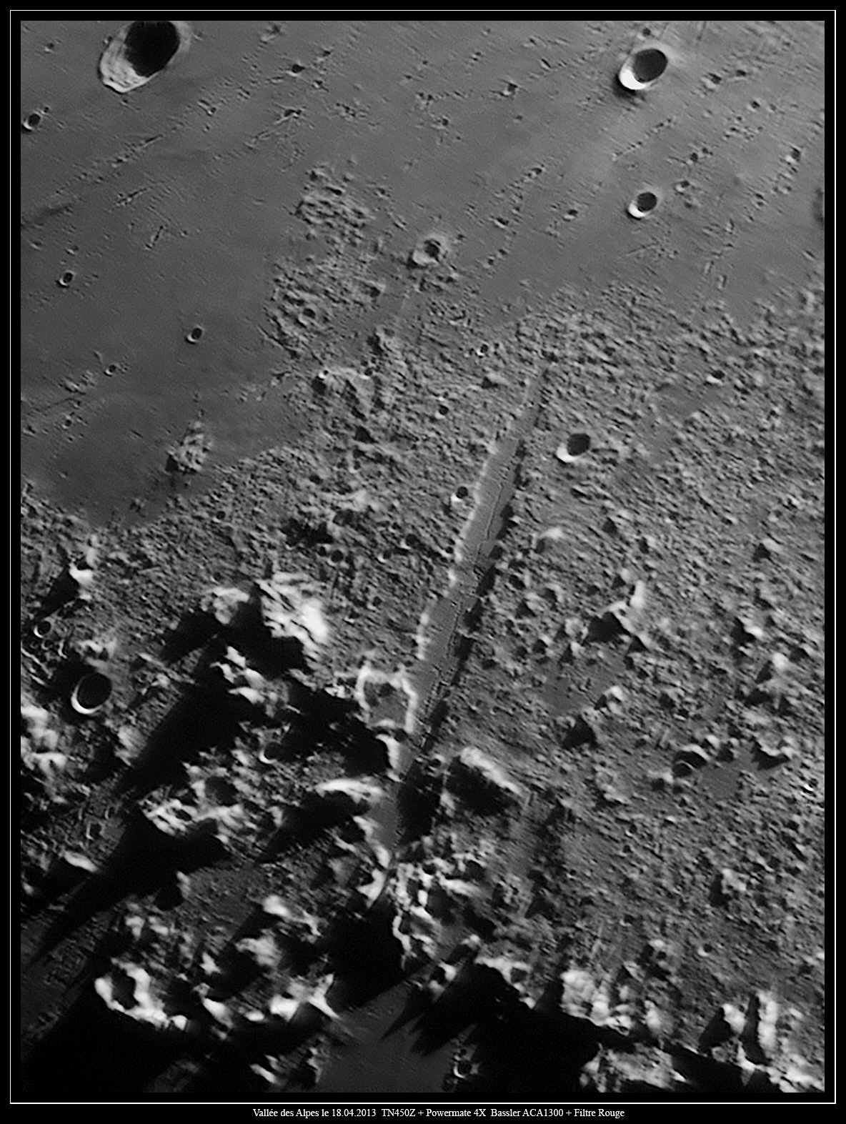

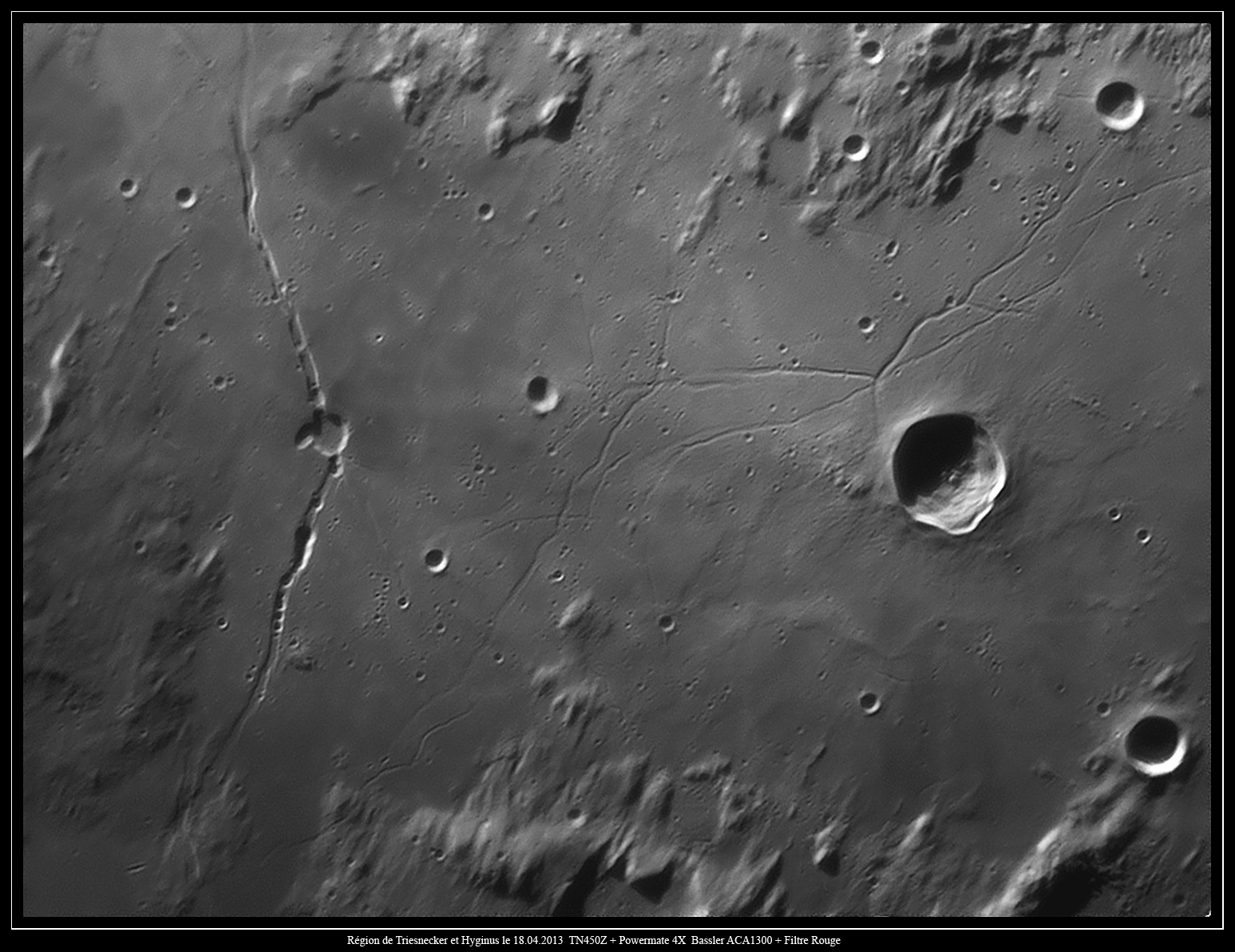

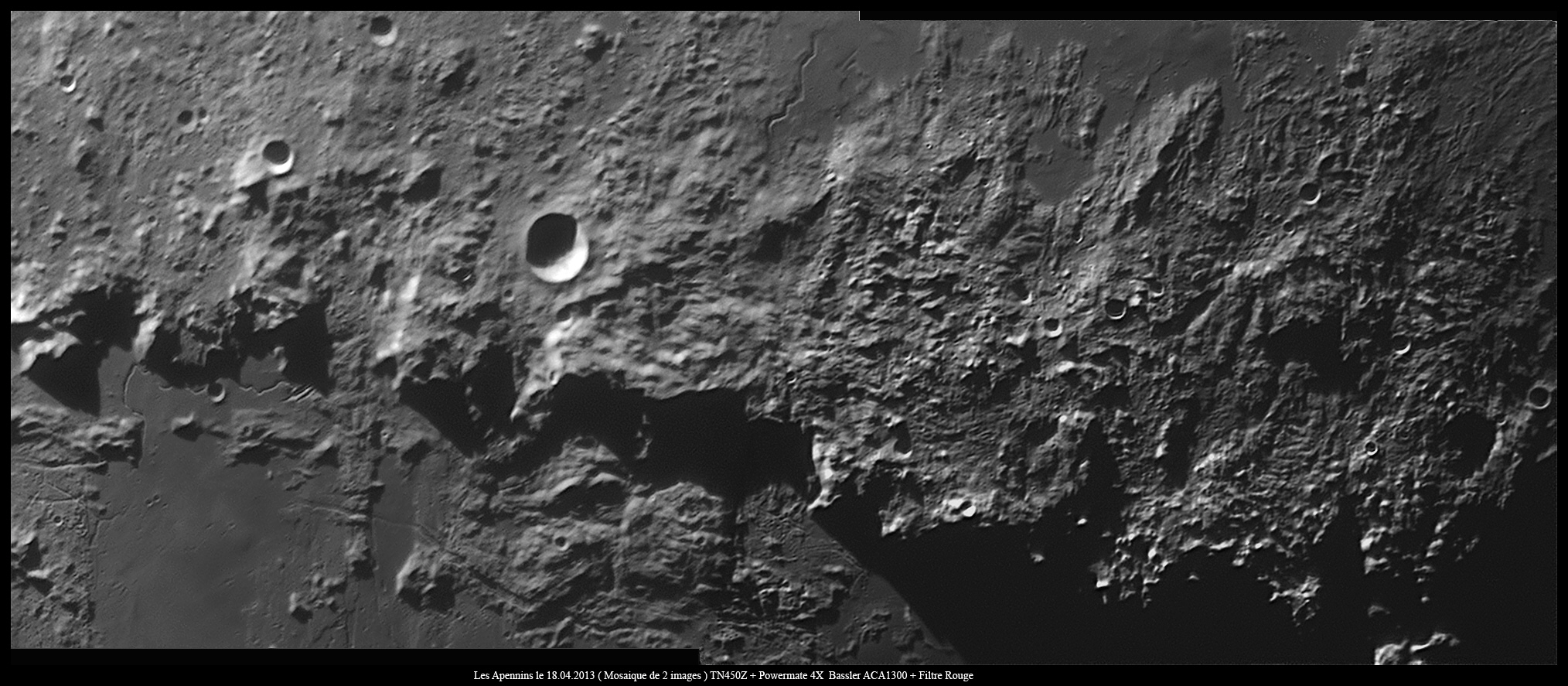

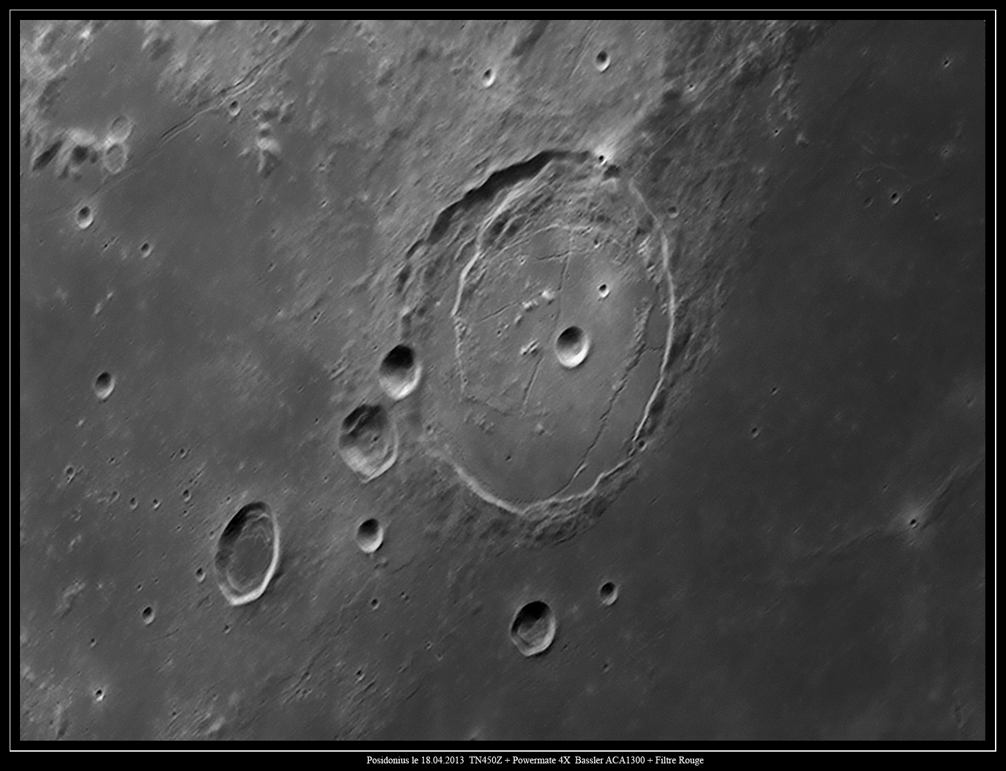

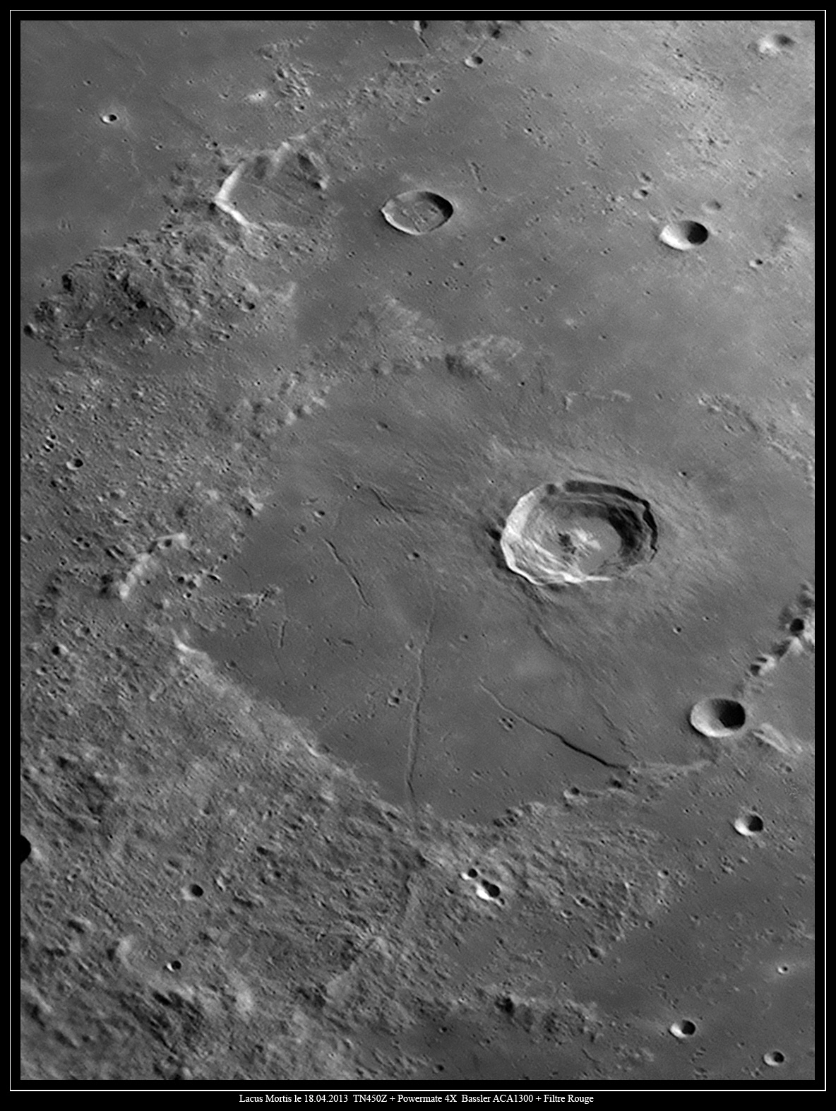

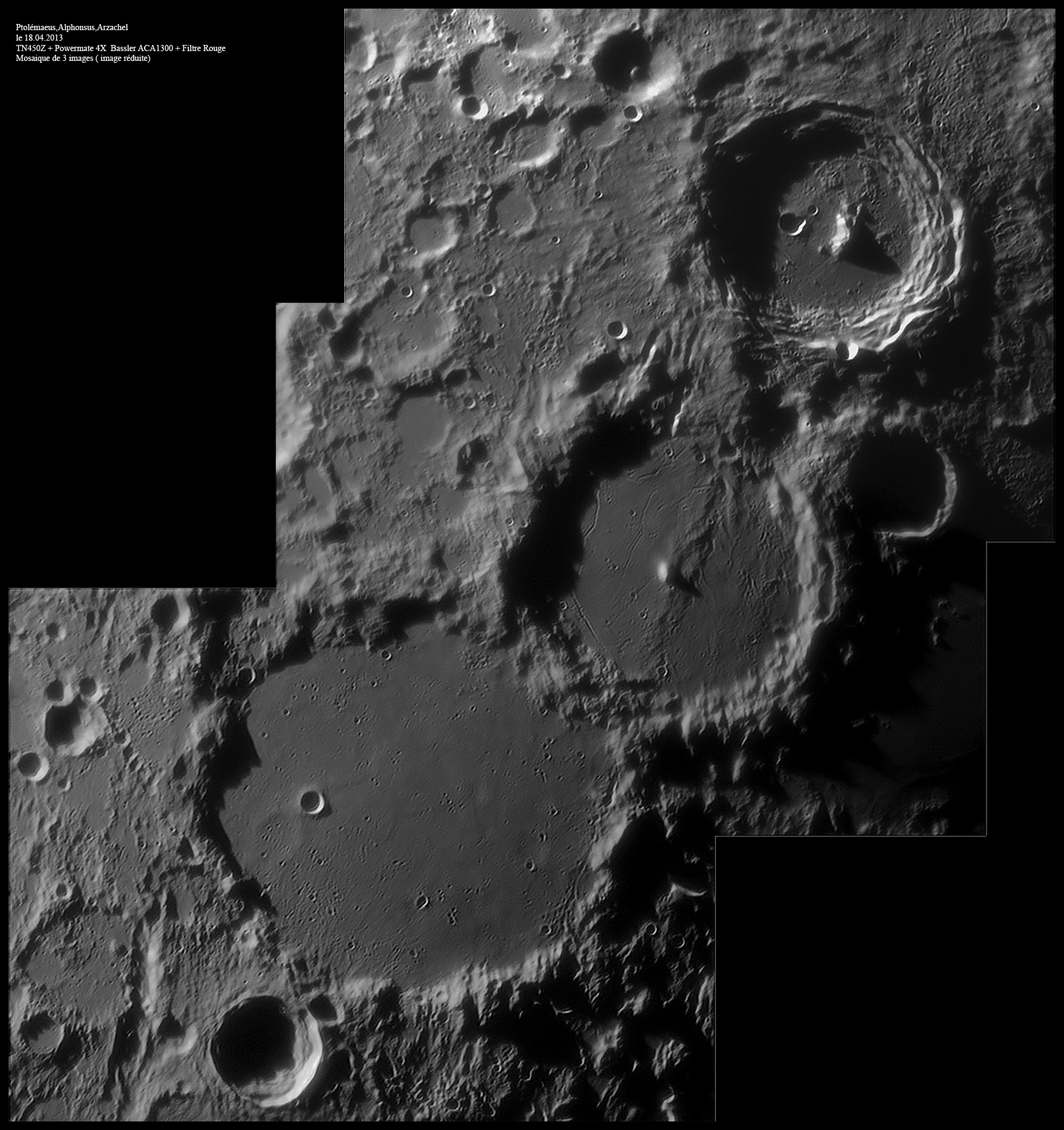

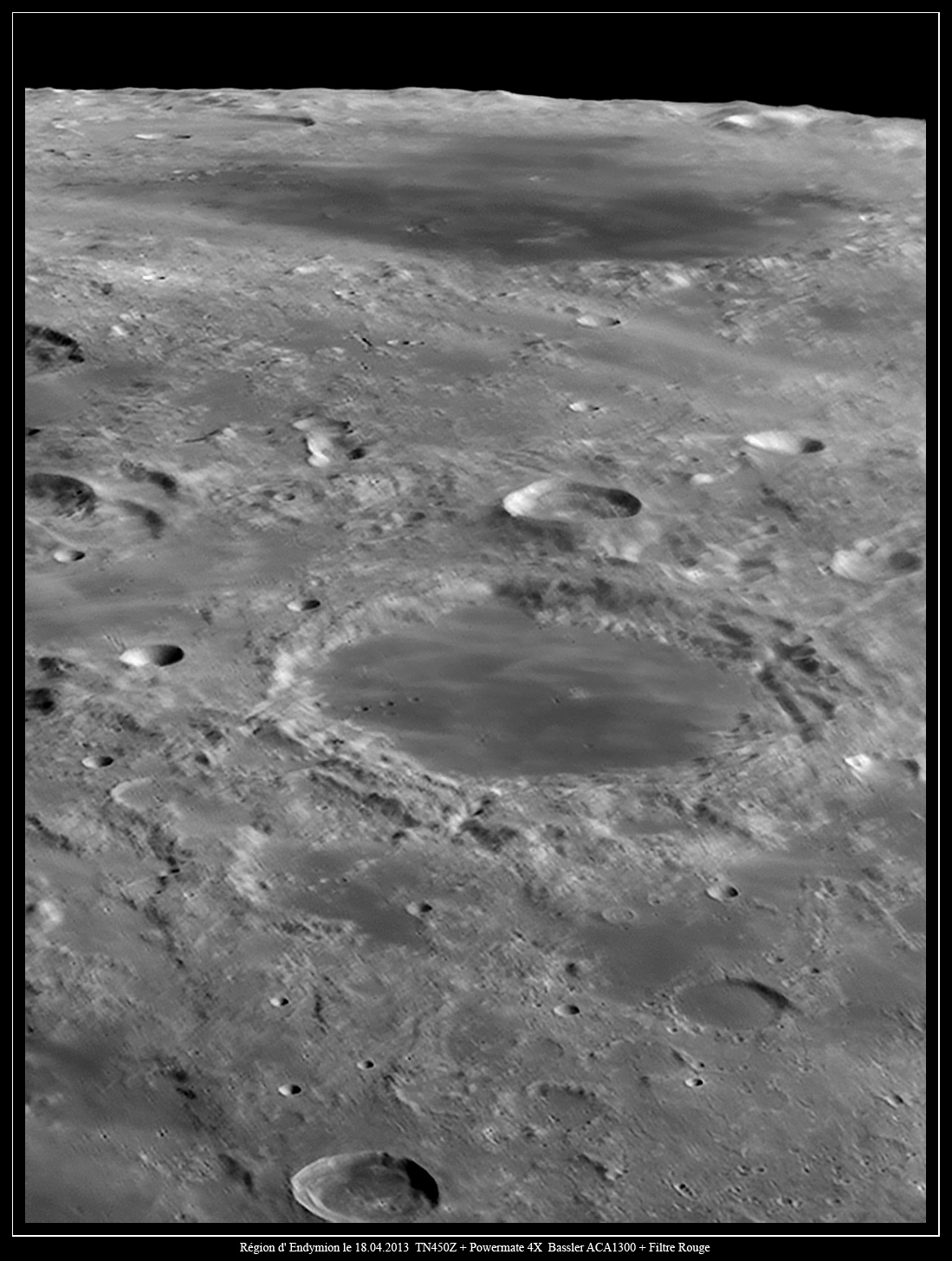

avec un peu de retard dans le traitement, je vous présente quelques images lunaire réalisées avec le TN450Z le 18 Avril dernier
alors qu'il faisait bien jour encore, un coup d'oeil à l'oculaire montrait que la soirée serait intéressante au niveau turbulence, malheureusement j'ai vite déchanté!!! au fur et à mesure que la nuit s'avançait , la turbulence augmentait :( j'ai mis à la poubelle les 3/4 de mes avis!!!
on est encore loin des possibilités d'un 450, mais j'espère un jour....
Set-up: TN450Z F/D 4 + Powermate 4x, caméra Bassler ACA1300 + Filtre rouge 25A
Seeing (6/10 à 4/10)
traitement AS2 ( 200/1000 images compositées)Ondelettes sous RGTX6

Le T450 + la Powermate 4x, ils faut des doigts de fée pour la map !
Belles images : les failles, les Apennins, la Vallée des Alpes, etc ... Quels survols !

Ahurissant !!! On a l'impression de survoler la surface sélène :rolleyes::rolleyes::rolleyes: !!!

Eric, Laurent merci :) mais comme je le dis dans le post on est encore loin de la résolution théorique d'un 450;) faut tomber sur la bonne soirée

Un filtre Ir (Ir685) me semblerait plus adapté pour diminuer au maximum l'influence de la turbulence
Ou alors utilise le 25A + filtre Ircut, entre rouge et Ir il faut choisir sur un gros scope sinon ça 'étale' les plus fins détails.
Ma préférence va pour Burg et les failles de Triesnecker. ;)

en fait j'utilise un IR Cut aussi avec le filtre rouge , j'ai un IR685 mais à cette focale le temps de pose de l'ACA1300 augmente considérablement!!!! j'aurais pu essayer par contre avec la QHY5L-II, là çà aurait pu passer sans pb, mais je n'y ai pas pensé dans le feu de l'action

C'est toujours le même dilemme pour un gros scope : soit beaucoup de flux pour réduire le temps d'expo ou exploiter la fenêtre Ir du spectre au prix d'un flux nettement plus faible mais moins affecté par la turbulence.
Mais choisir l'Ir c'est aussi réduire un peu la résolution de l'image, du moins par très bonnes conditions...
Mal de tête assuré !
Avec la Lt425 j'ai fini par choisir un filtre orange basique avec un filtre Ir-cut. Mais là c'est le gain faible de la caméra qui m'a imposé ce choix. ;)

Très très belle résolution pour les premières lumières de ce beau tube, on sent qu'il peut plus et ça c'est que du bonheur. En lunaire avec la même cam que toi j'utilise le couple filtre Orange 21 et l'IR/UV cut astronomiks ça semble marché pas mal. J'ai jamais essayé l'astronomiks R mais ça doit être quifquif le tout c'est de virer les IR/UV !!

Superbe, l'alunissage est imminent surtout sur la première image :wub:
Par contre c'est clair que la MAP ne doit pas être facile et on doit pouvoir compter sur les doigts d'une seule main le nombre de nuit/an propice à l'utilisation de la Barlow 4x.

Romain effectivement je trouve l'ACA1300 vraiment très bonne surtout par son absence de bruit; bon pour l'instant je fais joujou sur la lune avec ce télescope , mais bon si je l'ai construit c'est avant tout pour faire de l'extragalactique:) par contre j'ai pas encore eu l'oportunité de le tester en ciel profond
Nico comme tu dis, avec un tel diamètre çà passe pas souvent surtout ds la région ou je me trouve ;)
