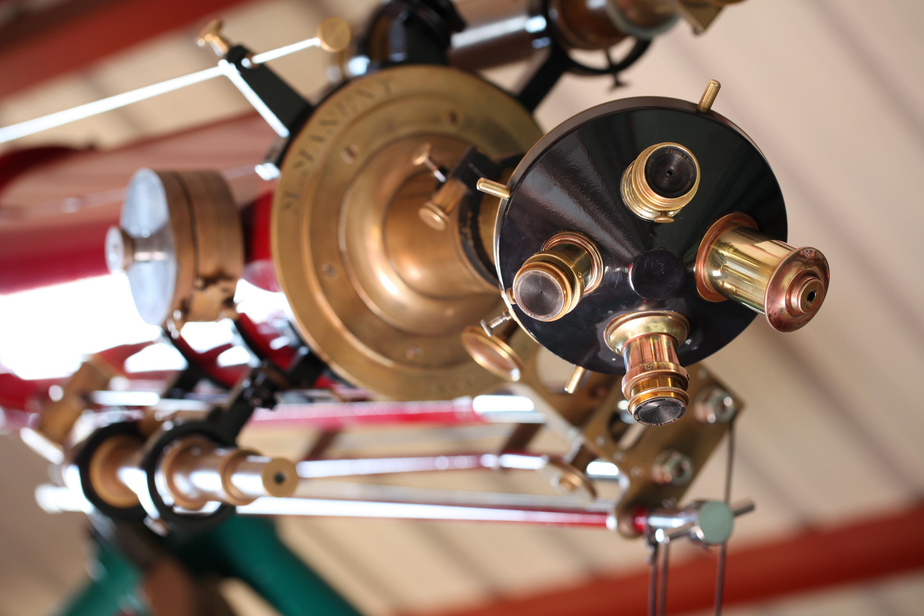

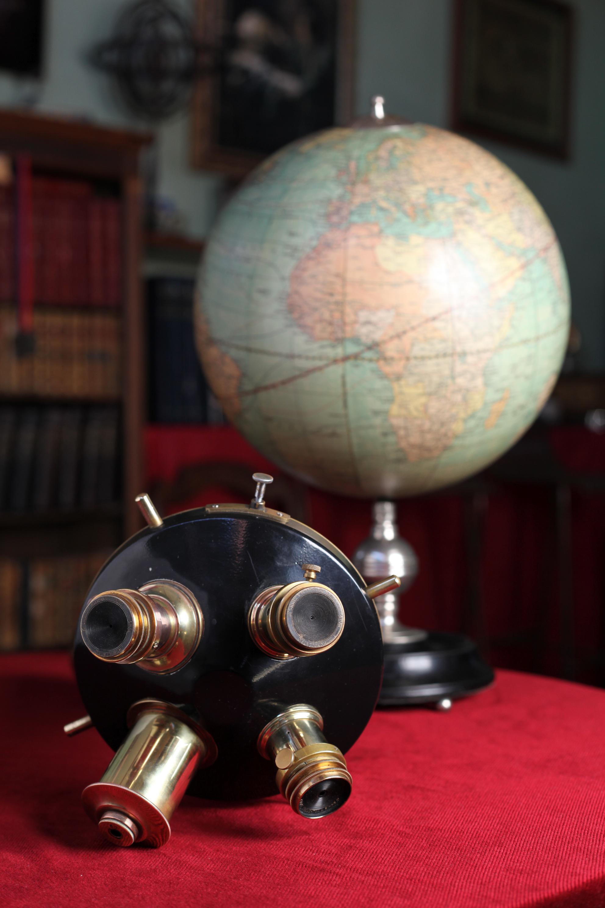

La tourelle de la 230 est un accessoire unique qui ne ressemble à aucune autre tourelle que je connais. Elle comporte 4 jupes (d=30mm) pour recevoir 3 oc Manent ou Cooke et le 65 Manent (vissant). Elle a été réalisée pour RB par Manent. Elle a la couleur d’origine, et, ne disposant pas de miroir, elle permet d’observer au foyer direct (donc pas au zénith). La coque noire en alu tourne sur un cliquet (sensitif) avec réglage de la dureté du mouvement rotatif et d’un frein. Elle fait 20cm de diamètre.
Son tube mesure 35cm assurant ainsi une mise en place dans le porte-oculaire sans flexion car son poids est important.
J’ai fait fabriquer des douilles spéciales en laiton pour pouvoir l’utiliser avec les oc modernes 31,75 et 50.8.
