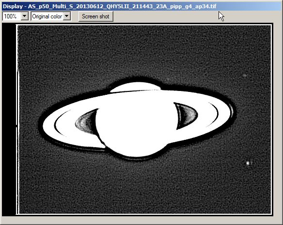

Suite à mon sujet sur Saturne (http://www.webastro.net/forum/showthread.php?t=107493) ERS a tiré l'histogramme d'une de mes images et m'a demandé ce que j'avais trituré pour faire sortir les satellites du champ (surtout mimas qui est de magnitude 13 capturé en 25ms à peine ... même s'il faut s'employer pour le rendre visible).
J'ai juré craché que je n'avais rien fait à mes images mais force est de constater qu'il y avait bien quelque chose.
Albéric m'a mis sur la piste d'une erreur de registration. Qu'à cela ne tienne, j'ai tout repris à zéro.
Donc pré-traitement par pipp (centrage et crop), puis compositage par autostakkert ... toujours ces fantomes au traitement.
Je reprends Registax 6 pour le compositage ... idem ! Je vire le pré-traitement ... pareil !
Traitement basique (mono point) par Registax 5 ... l'image est toujours hantée ! Bon là ça ne vient plus de la registration. Toutes les images utilisée (de 1600 à 200) étaient toutes bien alignées avant tout traitement. Donc si c'est pas Autostakkert ni le compositage/registration qui est en cause c'est donc durant le traitement.
Voila en image ce que j'ai eu

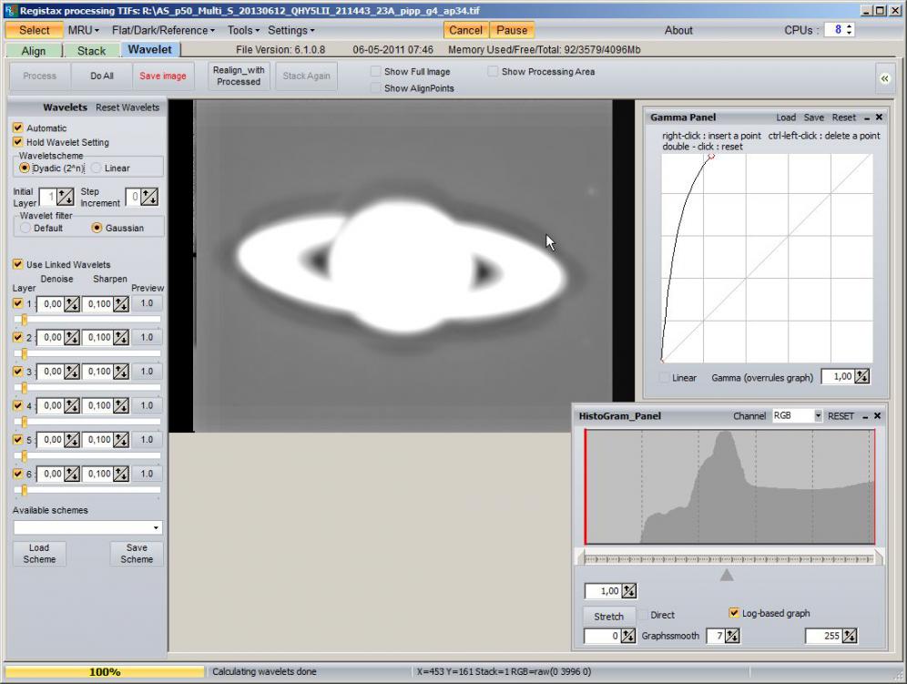

Puis la même quand j'ajoute le mode "linked wavlet". Il y a déjà une différence notable dans l'histogramme, preuve qu'il s'est passé des choses alors que tout le filtrage est au neutre (voir la flèche).
J'ajoute le mode dyadic ... et les voila mes fantomes bien marqués sous le curseur !

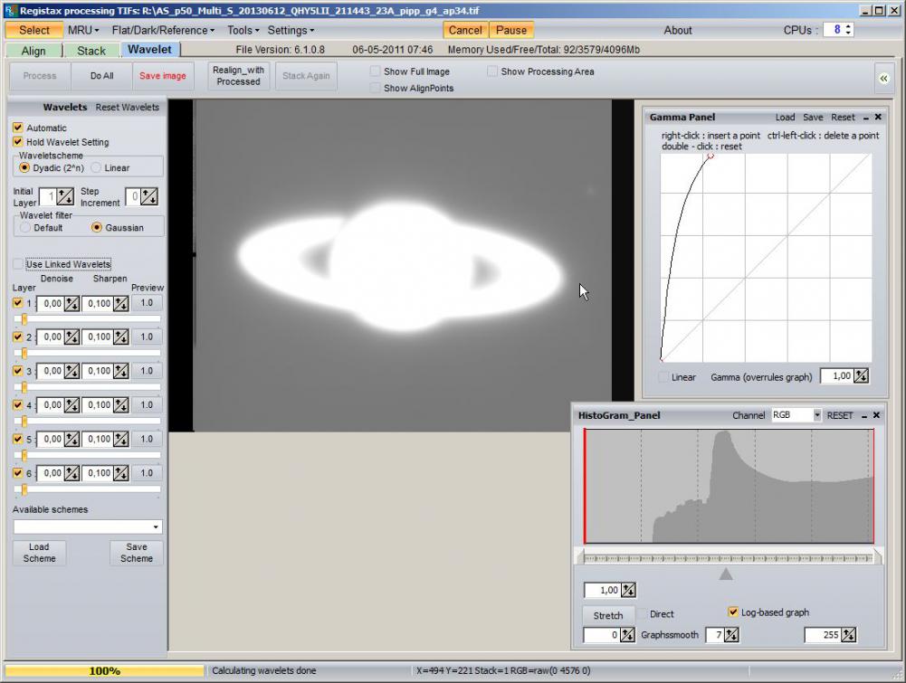

Enfin je vire le mode "linked wavlet" et les voila qui disparaissent !
Ma conclusion c'est que le mode dyadic + wavlet présente une forte empreinte sur l'image Y COMPRIS AVEC LE FILTRAGE AU NEUTRE (sur 1.0 sur tous les curseurs).
Cette empreinte n'est pas visible quand on vire le mode "linked wavlet" et sans doute trop faible si on active pas le mode dyadic.
La présence d'un fort rebond est du à ce qui se passe (mais que je n'explique pas) sur la couche 1 surtout et ce quelque soit la valeur du curseur.

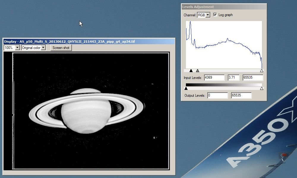

Voila la copie d'écran de la même image, filtrée par les ondelettes d'Avistack 2.0 en version x64.
Aucun artéfact si ce n'est l'habituel passage à zéro sur tout le limbe. Même si je m'y attendais, c'est effectivement pas rassurant pour Registax 6 pour lequel il faut éviter comme la peste les ondelettes liées ET le mode dyadic !
Bien sur, même si le filtrage est différent, on a toujours les 3 sat quand le gamma est correctement positionné !
