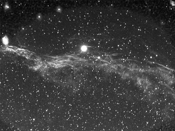

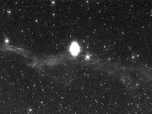

Je possède une ST 2000XM et je me trouve face à un problème de stabilisation d'image pendant toute la nuit d'observation... Je m'explique:
En début de nuit vers 22h00 je mets la caméra à température, par paliers de 5°c jusqu'à -5°c, vers 23h00 je commence à photographier et là...
1ère capture on distingue à peine l'objet et l'étoile au centre de NGC 6960 devient énorme et ovale. Au fil de la nuit ça s'améliore mais à 2h00 du matin, après moultes captures, le problème persiste :o
Quelqu'un aurait-il une explication s'il vous plait? :confused:

Bref, à mon sens il se dépose de la condensation sur la CCD, selon tes images. La solution c'est le dessicant sec.

Oui, la condensation se dépose sur la face interne du hublot ou sur la glace de protection du capteur. La condensation diffuse.
L'image est caractéristique (j'en sais quelque chose avec ma ST10, je me suis fais piégé une fois), surtout la seconde avec le grand arc de cercle en haut de l'image.
