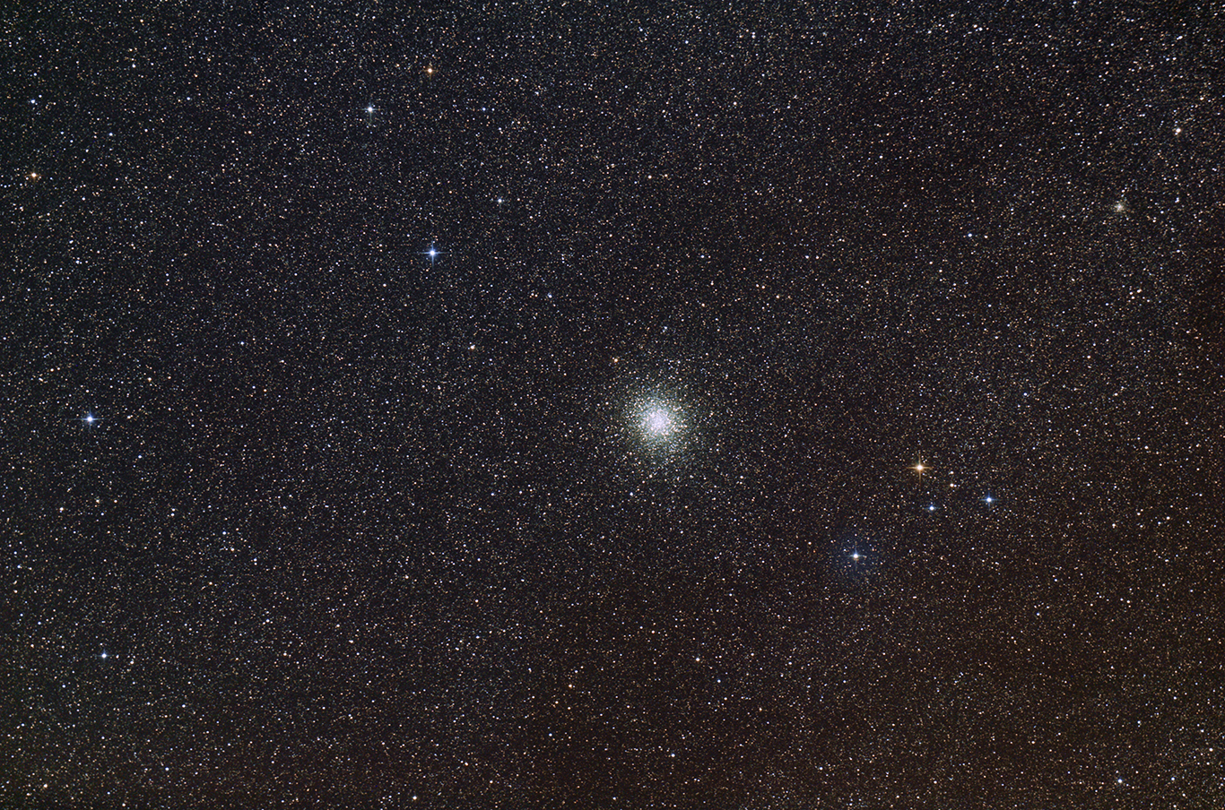

Après les galères sur M13 avec du banding au taqué, le D700 a repris du service. Initialement, c'était M20 et M8 qui était prévu mais j'ai eu des déboires à cause du synguider qui, même en 4s de pose ne capte pas d'étoile au delà de Magnitude 5 à FD13, ce que j'ai compris à 2h du mat (déjà que je n'étais pas arrivé en avance…).
Donc ne me restant plus assez de temps sur cette nuit là, je me suis rabattu sur M22 qui n'est pas loin.
Le set up est le même :
D700 sur newton 150/750, sirius EQ-G, autoguidage avec synguider sur mak 102, map avec masque de batinhov.
10 poses de 300s, dark, flats, offset
Prétraitement sur Nebulosity et légères corrections sur Photoshop.
Voilà donc le résultat en 50 min de poses puisque j'ai lancé les poses à 2h du mat passé.
la vue d'ensemble

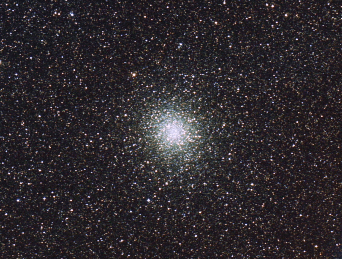

le crop :
la full :
http://www.etiennejammes-graphiste.com/astro/M22.jpg
Conclusion, en effet, quand il y a bcp d'étoiles, il n'y a plus de banding. Le résultat me paraît correct alors je la propose à vos critiques avisées.

Ben moi j'aime bien !
La mise au point est nickel, les couleurs superbes. Bref, j'aimerai réussir à faire ce genre d'images !
Juste pour savoir, tu utilises un correcteur de coma ? Quels sont les traitements effectués ?

Bonsoir et merci pour vos avis favorables.
Oui, j'utilise un correcteur de coma baader qui marche très bien sur un full frame.
Pour les retouches, pas grand chose et presque tout sur Nebulosity. Dans photoshop, une petite correction sélective et un léger redimensionnement histoire de… :)

Superbe :)
Tu me passeras un bon coup de HLVG par contre histoire de se débarrasser de la verdure.

Mais c'était pire que ça, j'avais déjà réduit le vert mais il en reste un peu (bcp) oui.
