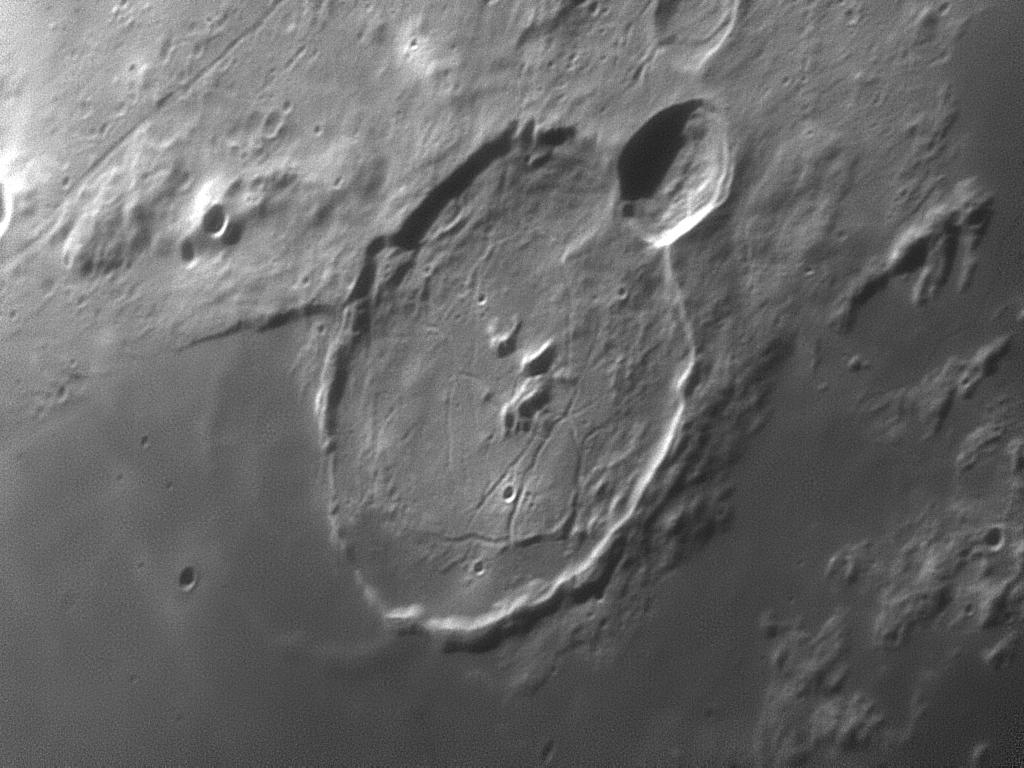

Gassendi/schiller au T400 + Lumenera LT425 à 90 images/s du 01/08/2013
Astrosalutations ;)
Rien de très spectaculaire mais comme Lumenera vient de remettre à jour son firmware très
récemment, je voulais tester le gain additionnel maintenant disponible. Pas de révolution, c'est
juste un gain numérique. Donc à doser avec parcimonie sinon la trame de fond et le bruit montent
très vite. Mais cela s'avère quand même pratique.
Et ça tombait bien, tôt ce matin je voulais tenter la Lune en entier mais vu la forte turbulence
(même avec le filtre IR685), ça aurait été une perte de temps. Donc perdu pour perdu, j'ai préféré
expérimenter la caméra à 90 images par seconde en 1024x768. Même si la LT425 peut envoyer 90 images
par seconde en 2048x2048, mon PC trop ancien ne suit pas même en exploitant la RAM, et je me suis
résigné à fenêtrer.
Et effectivement ça permet clairement de mieux figer la turbulence. D'ailleurs en faisant défiler
les images dans Registax, on observe les effets de la turbulence au ralenti.
Le résultat est certes très moyen mais si j'avais imagé à 15 ou 20 images par seconde en allongeant
l'exposition et en diminuant le gain, j'aurais tout jeté à coup sûr. Le prix à payer est le bruit plus
présent mais rien n'empêche de faire 10000, 15000 images ou même plus. 15000 images c'est 3
minutes de capture seulement.

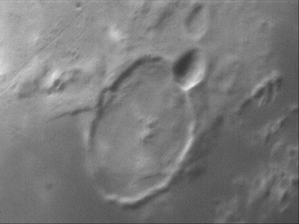

Deux brutes non retenue pour donner une idée des conditions :
Gassendi : 4 captures de 1900 images chacune, tri à l'oeil, seulement 480 images conservées.

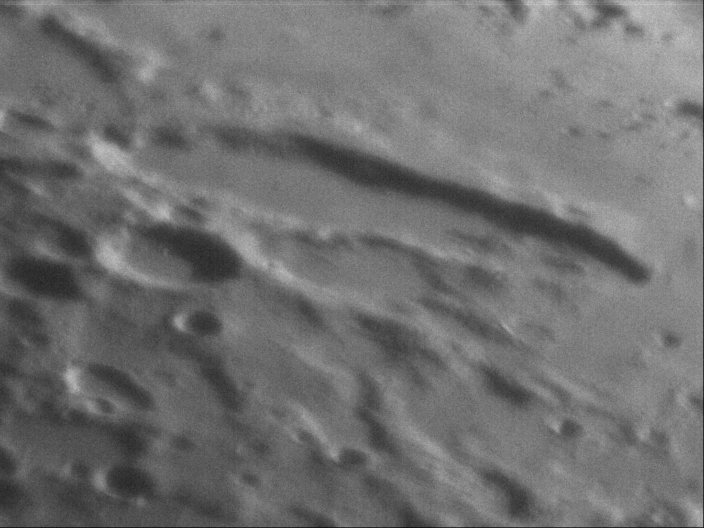

Schiller : 3 captures de 1900 images chacunes, 550 images conservées.
Capture avec Lucam recoder en Ser.
Télescope Newton 400/1800 sur LXD-750, barlow 5x + caméra LT 425 NIR + filtre Baader IR685
Registax 6.0 puis Photoshop pour traitement et retouches cosmétiques.
Images réduite à 100% de la taille d'acquisition.
Albéric

Par contre j'aime ton Schiller avec un peu de flou pour faire disparaître le bruit il serait tip top.

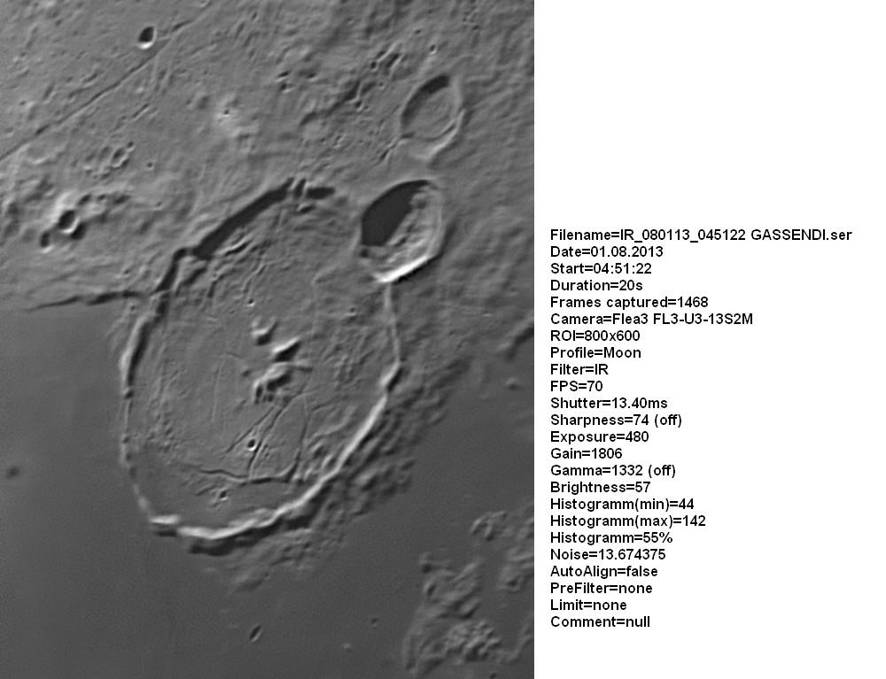

Bonjour Albéric.
En effet résultat moyen, mon Gassendi est quasiment identique au tien sauf un
peu moins bruité.
Je vais le traiter pour te montrer.
Hello Luc ! ;)
Ca m'intéresse en effet. Pourras-tu bien préciser la caméra, le débit image et temps d'expo si tu t'en rappelles ?
Oui c'est normal il commençait à faire vraiment jour quand je l'ai imagé. Donc en augmentant le contraste, le bruit apparait.
J'ai déjà passé un petit gaussien. Plus et le peu de détails disparaitrait. ;)

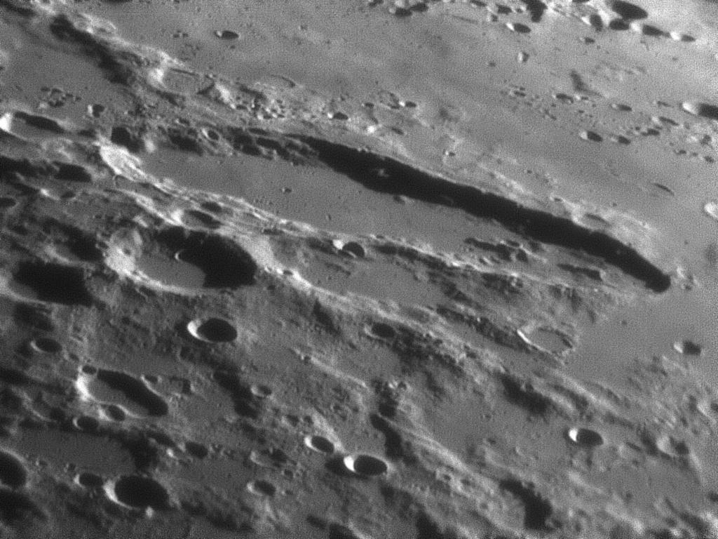

J'ai plus flouté ton schiller on perd pas trop de détail mais on gagne vachement en esthétisme. Enfin je trouve.:be:2382-1375447601.jpg
Sur celle là j'ai remonté ensuite les noirs dans l'histogramme.
Modifié par CATLUC
Luc,
Et voila il suffit de demander.
J'en ai fait une avec la barlow 3 mais trop minable.
Celle là avec la barlow 2.
Hum, seul un tri visuel rigoureux te permettra d'améliorer les choses. Mon Gassendi est un peu mieux résolu et comme c'est la turbulence qui bridait ce matin-là tu devrais avoir un résultat équivalent en triant à la main.;)
Je vois que la Flea a aussi un débit plus faible (70 fps contre 90 de mon côté) , et ça doit jouer un peu au final.
Pour le Schiller c'est trop lisse à mon goût, je préfère garder un peu de bruit comme en argentique. :p
