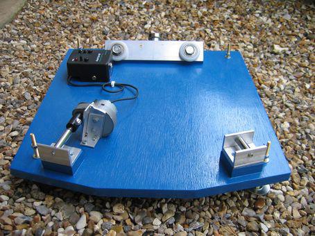

Je souhaiterais séparer la partie électronique du moteur du boitier pour EQ1 dont je me sers sur ma plateforme équatoriale!!
Comme on peut le voir sur la photo, il dépasse et j'ai peur de marcher dessus ou de taper dedans !!

Ça doit pas être bien compliqué de démonter le bignou et tirer les fils pour séparer la carte du moteur.
Disons que si tu n'as jamais touché un fer à souder, la tresse et l'étain vaudrait peut être mieux demander à quelqu'un qui sait.
Ça doit même être possible de te l'intégrer directement sur l'embase pour avoir les boutons à même ton scope.

Pas de problème pour "dépouiller" le moteur de l' EQ1...
Je l'ai fais pour qu'il soit protégé sous le plateau de la plateforme de mon strock !

Louisspaul, pourrais tu m'en dire plus sur la manière d 'on tu as procéder pour séparer l'électronique du moteur?
Il me semble coller dessus et il y a des pattes pour la maintenir dessus !
Pascal
Bonjour :)
Oui, mais c'est de la colle "chinoise" pour une fois ça nous est utile car tu va pouvoir y aller au cutter sans faire de dégâts
Tu vires le clips et ça devrait le faire...
