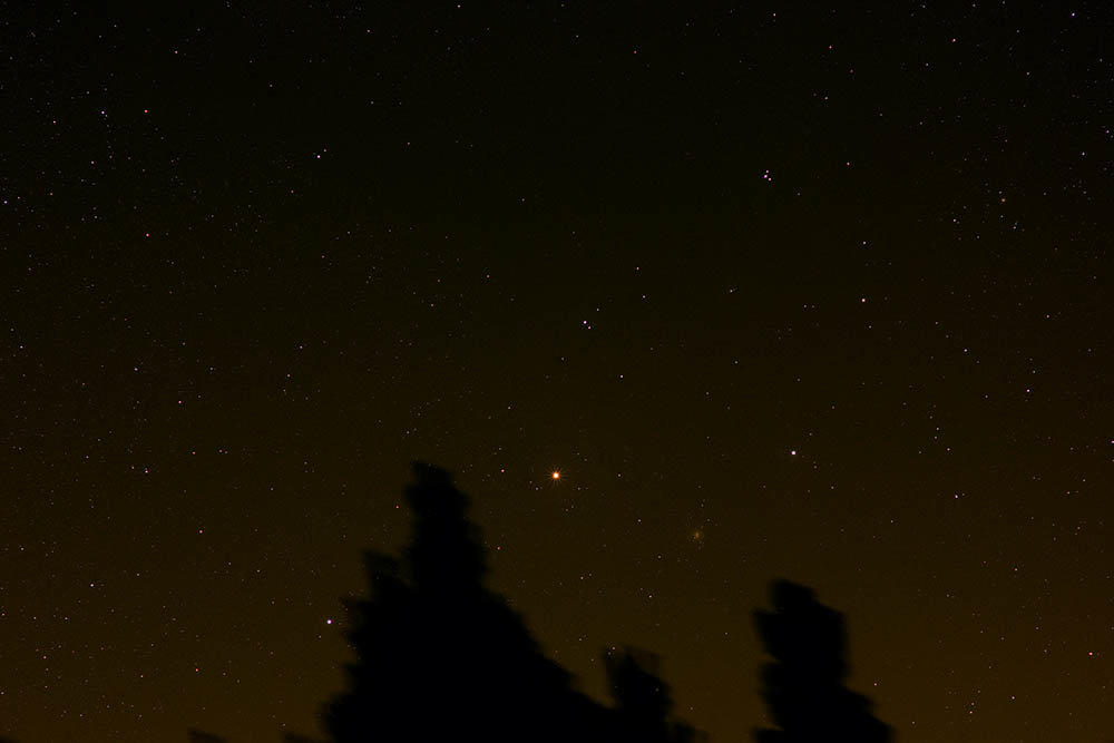

Puis une brute de 90s dans le scorpion avec le 135mm
Au sujet de cette image, j'en ai une quinzaine, mais les arbres bougent à chaque image, forcement...
Je pense que cette question fût déjà traitée mais, quelqu'un aurait-il un protocole de traitement des images en occultant le paysage bougeant chaque pose ? avec PI, iris...ou autres ???
Merci pour tout commentaire constructif et aide.

poue ce qui est des arbres qui bouges je pense que les pro Photoshop ne vont garder qu'une des arbres et faire un calque pour l'ajouter sur la finale

Pour les acquisitions avec un premier plan qui bouge, on garde une image avec le premier plan que l'on désire et on additionne toutes les photos du ciel en créant un claque en occultant les arbres ? Je ne trouve pas toshop 'convivial' alors je n'ai pas chercher plus que ça...
