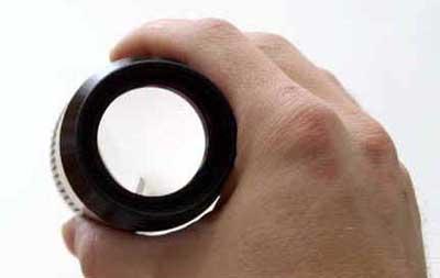

bonjour,
je possède déjà un hr planetary 8mm, mais je voie qu'il on changer de look.
moi sur le mien c'est marquer en bleu "ts planetary hr."
mais a part çà? , les optique sont les même?
c'est pour mettre sur une tête binoculaire.
voila un lien qui les vend:
http://www.astroshop.de/fr/teleskop-service-oculaire-planetaire-qualite-superieur-hr-8mm-1-25-/p,6167
la photo principal est le nouvelle oculaire, mais en dessous ou il ya marquer :"Réglez votre relief d'œil à sa valeur optimale par rotation de la partie supérieure de l'oculaire"
avec les deux photo de l'ancienne oculaire celui que je possède.
a part la photos?
cordialement
Le problème c'est que rien ne garantit la distance de MAP par rapport au tien.
Ta bino peut absorber une petite différence de MAP mais je te déconseille fortement de changer de modèle d'oculaire entre les deux yeux.
oui pour la M.A.P a voir combien de différence car la bino ce règle un peu en M.A.P.
reponse de TS
merci pour votre request.
les de Sont les Mêmes occulaires RH, C'EST only La Couleur Qui un changement
Pas de problème Avec Un bino.
Cordialement
Christoph Wöhrle
Trou de serrure ?
C'est un truc à 70° de champ apparent, même en 6mm tu as une lentille grosse comme une pièce de 2E
oui , mais le 12mm si tu regard c'est pas très grand, pas comme une pièce de 2 euros.
puis le 6mm nexiste pas sur cette gammes la.
Modifié par fabien2000
Un w70 ne sera pas un trou de serrure, le confort fait partie des caractéristiques des oculaires grand champ.
Le problème sur ton scope à F/D de 5 ce sera plutôt la coma et le chromatisme en bord de champ que le manque de confort.
Cet oculaire fera bien le boulot mis tu te doutes un peu qu'il n'aura pas la même qualité qu'un Hypérion 13 plus gros et plus cher.
Modifié par Leimury
oui je possède deja un hyperion 13mm, super.
mais c'est trop lourd et impossible de poser ses yeux dessus j'ai fait le test avec le 21mm
oui mais sur je genre d'oculaire defois il faut limite coller les yeux dessus.
sinon on ne voie pas toue les 70°
