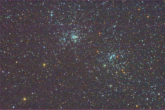

Après mes heures passées sur M13, voici le double amas de Persée réalisé le Lundi 2 septembre vers minuit (il faisait encore 18°C).
Le setup est le suivant :
Newton 200/800 pro carbon
Canon 450D défiltré ASTRODON
Acquisition via BackyardEOS
Pas d'autoguidage, pas de correcteur de coma
63 BRUTES de 30s
800ISO
20 DARKS
20 OFFSETS
20 FLATS
Pré-traitement et traitement sous PIXINSIGHT
Pour la full : [url=]http://www.astrobin.com/56879/0/?mod=none[/url]
Concernant le pré-traitement et le traitement, je pense qu'il y a du mieux par rapport à M13.
Ensuite, les mêmes critiques reviennent :
- Mise au point à perfectionné (Bathinov le mois prochain)
- Autoguidage à mettre en place
- Coma énorme (F/D=4)
- Diethering
- Couleur : j'ai regardé une photo sur le net où la plupart des étoiles sont bleues... pourquoi pas chez moi ?????? C'est la balance des blancs que je foire sous PIXINSIGHT ???? Temps de pose trop court ?
- Que pensez-vous du fond du ciel ?
Je suis preneur de critiques/avis et conseils.
Merci encore à tous les zamis, qui m'aident, de près ou de loin, à progresser et même ceux qui me laisse quelques mots d'encouragement qui font chaud au coeur ;)
Bonne soirée
PS : D'où proviennent ces traits noirs embiés ? du diethering ?
Modifié par -Amenophis-
Ton étoile en crop est intéressante. Les aigrettes sont dédoublées: la map est mauvaise. Tu peux mettre donc mieux au point ( en attendant ton masque) en cherchant à avoir des aigrettes les plus fines et longues (non dédoublées donc).
Adit: corrections nécessaires ...correcteur ortho automatique du tel...
Modifié par ursus
Couleur des étoiles: tu peux les perdre si les pixels sont saturés ( blanc) donc.
Sinon elle sont là mais très peu saturées--> à saturer avec pixinsight
Bon ok. Tu peux aussi avoir foiré avec une mauvaise balance des blancs (pas l air d être le cas avec mon écran actuel)
Modifié par ursus
Cela vient de là alors les aigrettes noires que l'on voit à 45° vers le bas à gauche et à droite.
Celles autours de l étoile? C est de la diffraction de la lumière sur l araigne
non regarde bien, il y a l'étoile avec ses aigrettes en + et en bas à gauche tu vois deux traits noirs orientés comme ça // (qui vont vers le centre de l'étoile) et les mêmes de l'autre coté mais \\

Bon. Je ne vois pas des traits noirs sur mon écran:?:
Je viens de regarder ta full. Si tu regardes tes étoiles en haut à gauche. Elles ressembles à des cométes à trois queues: tu as de la coma (mais tu le sais déjà) + le miroir primaire qui doit être contraint. Les pattes doivent être trop serrées
as tu déjà démonté ton primaire depuis ton achat?
Malgré les soucis de mise au point que tu as vu toi même, j'aime bien ton image.
Il me semble que les étoiles devrait être plus fine mais je suppose que ca vient de la map.

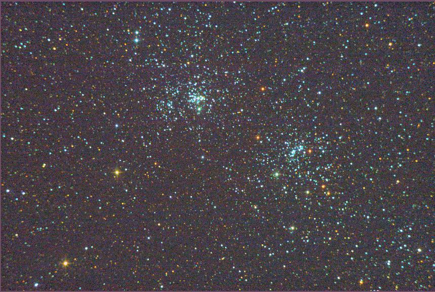

@ Ursus : j'ai donc refais les étapes du traitement à partir de la RVB final (étape pré-traitement).
Comme d'habitude avec le tuto de l'AIP en fond.
1°) Retrait de gradient :
avec l'onglet "substraction"
Voici ce que le logiciel retire :
2°) Affinage du retrait du gradient
3°) Déconvolution :
3°) Réduction du bruit de fond
Avant :
Après :
4°) Neutralisation du fond de ciel :
5°) ColorCalibration :
6°) Retrait du fond vert :
7°) Monté des courbes :
J'obtiens donc ça :
C'est bof non ????? :(
Pourquoi trouves tu ca bof ?
Peut-être as tu saturé un peu fort le bleu.
