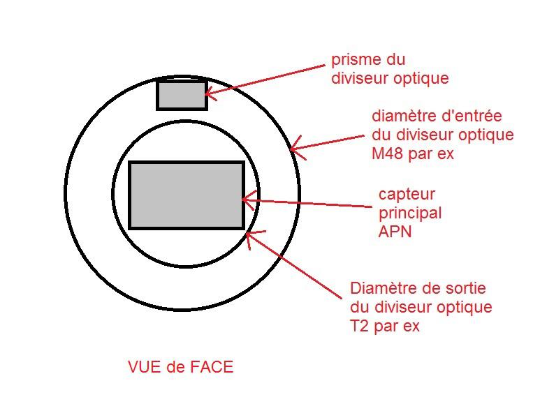

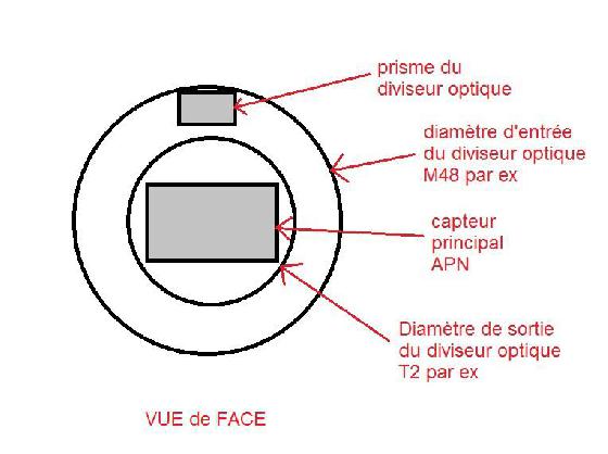

Hou là, c'est qu'il est mal réglé ton DO : il est dans le champ de ton capteur principal, pas bon! Tu ne dois jamais avoir d'ombre avec un DO, ça ne doit pas avoir d'impact sur l'image du tout sinon il y a un problème dans le montage.

Attention : précision importante concernant le diviseur optique : le nom est éronné en français : le diviseur optique ne divise pas le flux qui va au capteur principal. Au contraire, c'est un simple renvoi coudé à prisme, qui se place en dehors du champ du capteur principal et ne doit donc avoir aucune influence sur lui, sauf erreur de montage.
Le nom anglais est bien plus correct : OAG = Off Axis Guider
voir ce schéma, pour bien comprendre http://www.astrodon.com/custom/_2e2a/content/images/MMOAG50mmBlueFilter.jpg On voit que le prisme est nettement en dehors du capteur 16803 dans cet exemple. Il faut une marge entre le prisme et le capteur, d'autant plus que le F/D est petit.
