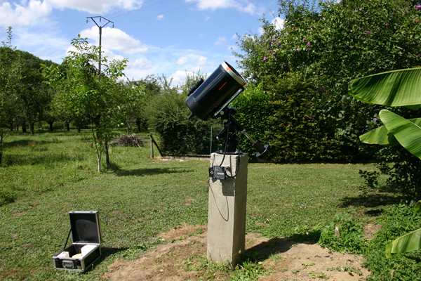

Quant à ton argument sur le montage d'une g11, je monte cet ensemble en moins de 5min! Le pied beton, c'est pas cher du tout, et légerement plus stable qu'un trépied ;)

Einstein39: Bin vi tu es connu... Tu as été repéré à la photo de ton installation ;).
La bague fonctionne bien?
Ah d'accord, ils m'espionnent ;) Ben vi la bague fonctionne à merveille, encore merci du tuyau...

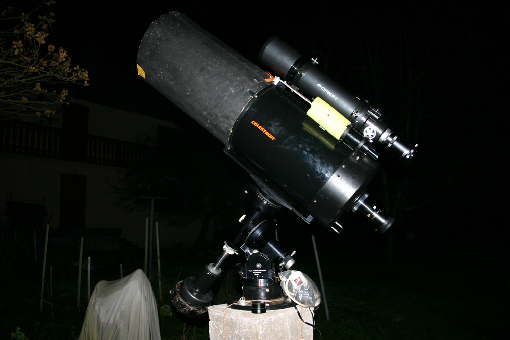

En plus, tu prends une petite 80ED qui t'offrira le champ et l'ouverture ... sur la même EQ6 qui va se marrer à porter un truc aussi léger.
A mon avis, ce serait la meilleure option, tu serait "bon" partout et tu évite le CN212 qui reste, malgré tout ses avantages, un newton ouvert à 3.9, donc délicat à régler surtout avec un primaire percé ... donc adieu la pastille de visée (pas de miroir), et adieu le laser de collimation (qui ne se réfléchit sur rien, comme un SC). Mais cela se fait quand même, c'est simplement plus dur !
A mon avis, dans ton budget, tu pourrait prendre, pour le même prix que le C11, le C9 plus la 80ED facilement et il doit même te rester un peu de budget.
Gros un C11? :be: non ça reste transportable...
Memes avec les anneaux pour la 80ed, bon quand elle est dessus ça fait mine de rien 16kg à porter ;)
