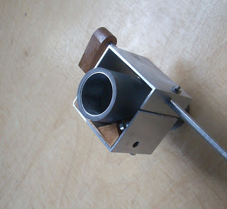

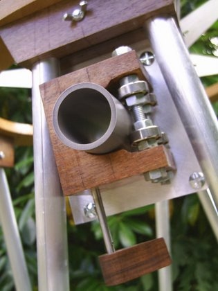

Celui montré sur mon blog est un 2".
Voici le tout premier réalisé, sur mon 400 "antique", mais un peu lourd pour ton 300:
Il est plus simple, les 4 roulements sont à angle droit, et la pression se fait en réglant finement l'entraxe des roulements. Très efficace.
En voici un autre, minimaliste:

Réaliser un Po crayford quand on a déjà fait un télescope de A à Z, ce n'est rien du tout...
Un crayford, c'est un truc d'une grande simplicité.
Soit on prend l'option "roulements droits" comme dans mon "vieux" 400. Dans ce cas, il faut 4 roulements, deux tiges filetées, et une boite tout autour pour les fixer, plus la tige qui va servir d'entrainement. Rien de plus simple. Pour le tube Po, un tube pvc, avec une bague pour obtenir le bon diamètre. Si on a à disposition un tube métal de la bonne dimension, quitte à faire un raccord pour avoir le bon diamètre, c'est encore mieux. Dans cette option, pas besoin de mécanisme pour plaquer la tige d'entrainement contre le tube du Po, il suffit de régler l'écartement des roulements.
Si on prend l'option "roulement à 60°, comme sur les vrais crayford, la difficulté est de bien percer les trous pour les roulements. Mais on peut faire un assemblage, percer les trous sur deux blocs, puis coller les blocs dans la bonne position. Pas compliqué.
Bien sur, ce n'est pas fait pour supporter un gros truc de 3 kg, mais pour de petits oculaires, c'est génial...
Mettre 300 ou 400 € dans un simple PO quand on a fait tout le reste et que l'on économise chaque choux, cela peut faire mal...
Et c'est tellement valorisant d'avoir tout fait dans son engin, même le PO... :)
Les roulements utilisés pour le 400, ce sont des roulements de roller, pas chers, chez Décathlon ou dans n'importe quel magasin de sport. Mais l'axe est du 8 mm. Cela fait donc un peu lourd. Ou prendre des axes plus fins, et des entretoises pour adapter les roulements.

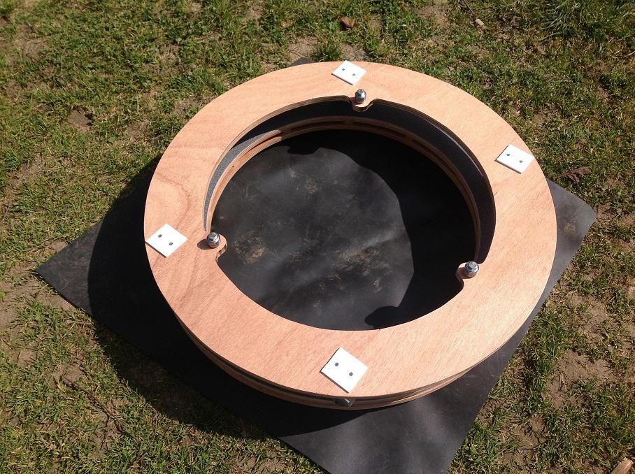

Au passage, j'ai vue que tu a mis du formica je pence sur ton Flexrocker, ou te l'ai tu fourmi STP.
JL.
Modifié par juanlucas78
Pas de souci pour les photos !
JL.
C'est de l'Ebony-star, avant chez TS ils vendaient ça en plaques.
