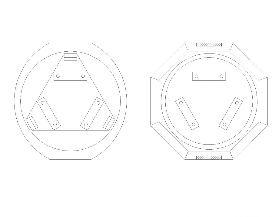

En fait au début je pensais découper dans des panneaux de styrodur de 50mm d'épaisseur une série de forme comme celle de gauche (+-15 pièces) et les coller ensemble pour former le tube.
Ensuite je coupe en 2 et plaçe une couche carbone à l'intérieur et à l'extérieur.
Finalement si tu me dis que le balsa est à peine plus costaud...l'idée de départ n'ai peut-être pas si mauvaise.

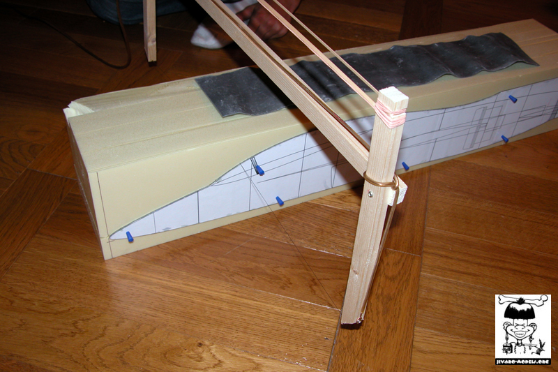

Ah, je comptais couper le mien au fil chaud.
Empiler des tronçons j'ai déjà essayé, ça ne marche pas bien: état de surface trop irrégulier, difficile de respecter l'alignement sur une grande longueur.
Mieux vaut couper dans la longueur d'un grand bloc de mousse (plaques superposées collées à la colle blanche). Pour un polygone, on coupe les facettes une à une, simplement en utilisant deux baguettes en bois pour guider le fil chaud. Pour un cercle ou une forme complexe, des gabarits en contreplaqué ou en alu sont fixés à chaque extrémité du bloc.
Fabriquer un arc de découpe, c'est facile. Le mien ressemble à ça, mais plus long (1m):
http://jmquetin.free.fr/1indoor/tips7f.htm
Le fil résistif se trouve facilement sur eBay sous le terme 'nichrome wire'. On trouve des calculateurs sur Google pour trouver le bon voltage en fonction de la longueur et de l'épaisseur du fil. Le même fil peut servir à chauffer un secondaire, suffit de diminuer le voltage.
Le même genre d'arc en pleine action: http://www.jivaro-models.org/t50_golden_eagle_turbine/t50_011.jpg
http://www.jivaro-models.org/t50_golden_eagle_turbine/page_t50_turbine.htm
