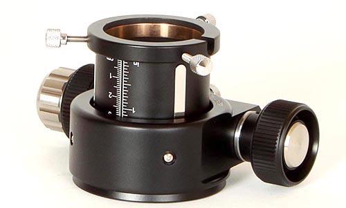

TS garantit ce PO pour 3kg
http://www.teleskop-express.de/shop/product_info.php/info/p3700_M-LRN-Monorail-2--Newtonian-focuser---high-load-3kg--1-10-Micro-Transmission.html

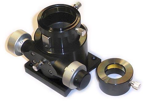

Tu as sur le marché le nouveau système hybride crémaillère pour la liaison par obstacle et crayford pour la précision.
J'ai pris l'Astronome parce qu'essayer la marque Skyoptic c'est l'adopter surtout quand tu voies l'esthétique très réussie.
http://www.astronome.fr/produit-systemes-de-mise-au-point-crayford-hybride-508mm-sky-optic-pour-newton-1535.html
Ça coute pas plus cher et c'est garanti pour 8kg !

Je ne crois pas aux perfs de TS à 3Kg, j'ai essayé des truc lourds genre APN + powermate et bien ça ne marche pas.
En revanche l'hybride est excellent, c'est ce que j'ai fini par installer sur mon newton après 2 essais infructueux. Maintenant je ne suis plus emmerdé par les flexions ou la perte du point. Je le conseille aussi.
