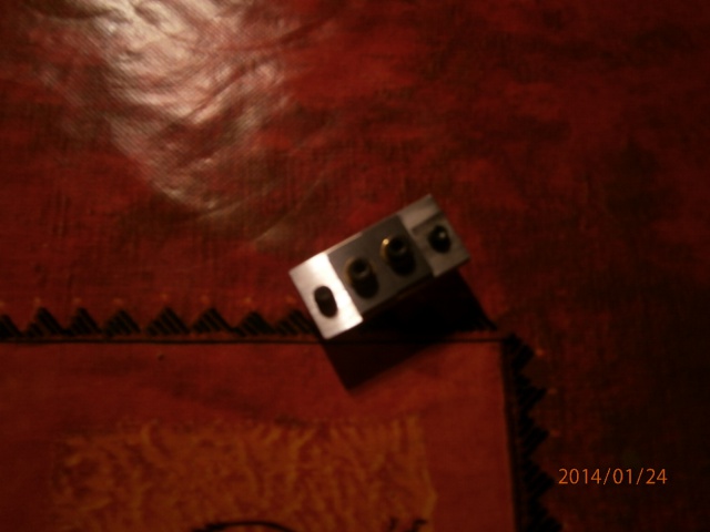

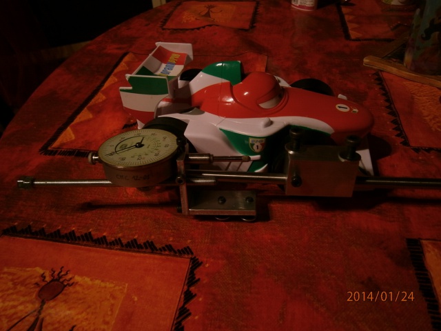

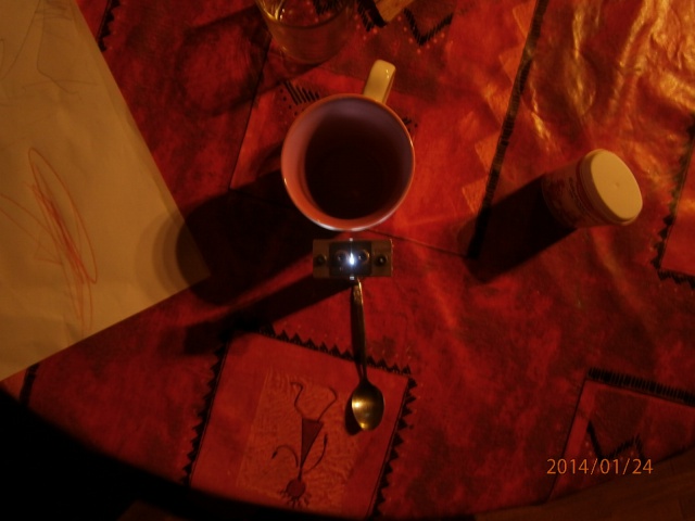

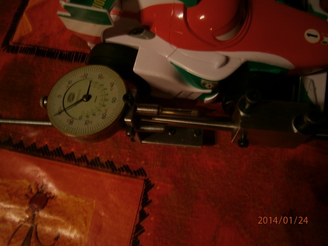

voici l avancement du foucaultoire
la fente , l ecrartement est de 3 ou 4 centiemes
la glissiere en stub 8 mm sur laquelle glissera le" porte chariot" aléser a 8.01/8.02 mm , le comparateur ,la vis poussoir , il n y aura pas de ressort , je mettrai un elastique.
desolé pour les tasses et gribouillis qui traine , Fransesco est la pour maintenir l engin en equilibre . :)
Modifié par cyrille-86

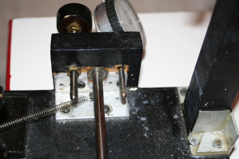

Salut
Pour ton comparateur,j'ai dit une ânerie,ça marche aussi si la fente est mobile
Tu peux mettre un renfort(genre cornière) vissé,collé,pour rigidifier le support du comparateur;car là il va bouger et fausser les mesures comme sur le mien:
