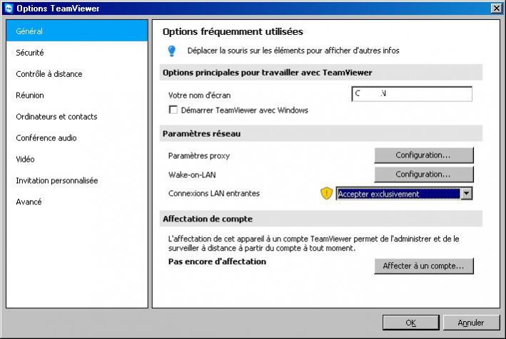

Car si tu veux simplement passer par teamviewer sur le reseau local existant, sans passer par internet, mais sans pour autant déconnecter tout d'internet, c'est possible : il suffit de paramétrer team viewer pour accepter les connexion du réseau local et travailler avec les adresses IP au lieu des identifiant teamviewer. (ce qu'on disait plus haut dans le post). Comme ça tu n'est plus dépendant d'internet pour teamviewer.

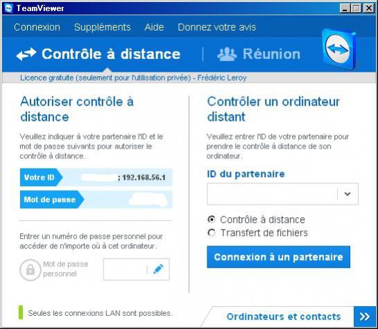

Justement ça change; si je débranche ma prise tel, il n'y à plus internet et Teamviewer coupe et c'est la que je cale; comment travailler en reseau local avec Teamwiever sans internet ?
Le cable RJ45 disons que ce serait pour supprimer les CPL.
Régis
Edit: Je me réponds à moi même; Teamwiever fonctionne sans passer par internet, en réseau local avec paramètres:"connexion LAN exclusivement" et avec les IP.

Je ne suis pas expert Team Viewer mais si tu fais comme le dis olivdeso ça devrait fonctionner :
Car si tu veux simplement passer par teamviewer sur le reseau local existant, sans passer par internet, mais sans pout autant déconnecter tout d'internet, c'est possible : il suffit de paramétrer team viewer pour accepter les connexion du reseau local et travailler avec les adresses IP au lieu des identifiant teamviewer. (ce qu'on disait plus haut dans le post). Comme ça tu n'est plus dépendant d'internet pour teamviewer
Regardes le manuel (p. 25):
http://www.teamviewer.com/fr/res/pdf/TeamViewer8-Manual-RemoteControl-fr.pdf
Cela te donne la manip à faire et il ne reste qu'à utiliser les adresses IP à la place de l'ID (voir copies d'écran).
