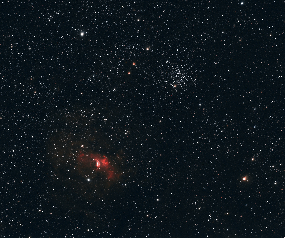

bonjour,
je vous présente un classique pour beaucoup d'entre vous
sur plusieurs de mes images (voire toutes) des halos apparaissent autour de mes étoiles
si quelqu'un a des explications???
perso, je pense que pour les faire disparaitre, il faudrait que je les mixe avec des poses courtes, mais si elles pouvaient ne pas apparaitre dès le départ ca m'arrangerai
canon 500astrodon+télévue127np 24 poses de 5 mn cls traitement pix

Pour les halos, pas toujours évident...
Tu parles des reflets que l'on voit sur cet photo autour des grosses étoiles?
Ou de reflets genre problème de chromatisme sur toute les étoiles et fort visible après le prétraitement ?

bonjour, je parle des halos sur cette photo( et sur d'autres de mes photos) que l'on voit très bien autour de mes grosses étoiles

Bon là je peux pas beaucoup t'aider alors :(
Par contre je remarque souvent ce genre de reflet sur des photos faites avec des lunettes.
ce qui m'étonne c'est que le reflet n'est pas parfaitement circulaire...
As-tu déjà vérifié la collimation de ta lunette?
La np127, c'est un doublet ou tripplet? FPL53?
Si non essayer de modifier la distance du correcteur capteur?
Si tu as la possibilité de tester un filtre CLS-CCD...
J'avais des halos sur mes étoiles genre chromatisme, sauf avec mon filtre Ha-CCD (il coupe les IR).
J'ai changé de correcteur pour un correcteur à 4 lentilles ( le GPU) et le problème a disparu :)

Bonjour, j'ai eu ce pb de halo il y a longtemps sur une 80/560 WO. C'était des reflets parasites ds mon raccord photo.

c'est un quadruplet, mes acquisitions sont faites avec le cls,et je n'ai pas de correcteur
