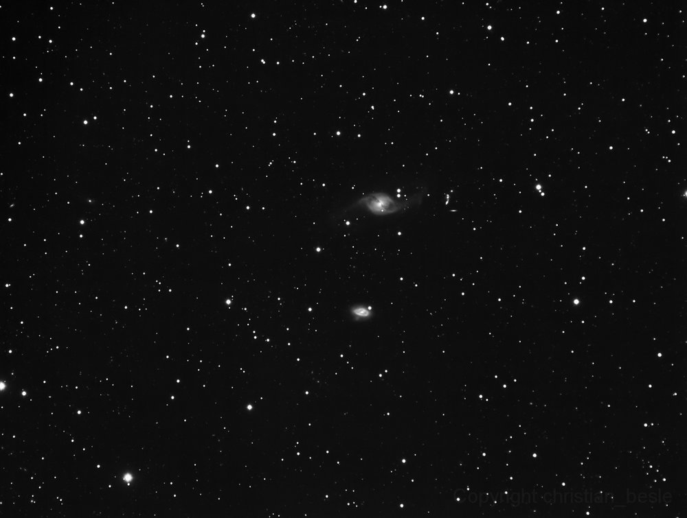

le grand champs :

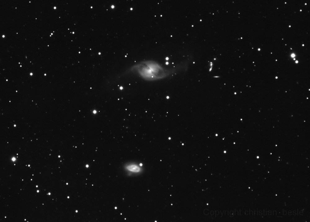

la version crop :
f2f2314aa1b58aba06a0bdc76d564372.16536x16536_q100_watermark_watermark_opacity-10_watermark_position-6_watermark_text-Copyright%20christian_besle.jpg
Bonsoir
Pas évidente cette galaxie trés "dynamique", un coeur très lumineux et des extensions au raz des pâquerettes..
Sur ton image oN commence à voir la célebre "crosse", avec un peu plus de pose et un ciel moins noir ce serait sans doute top.
Je trouve également le traitement un peu hard et la dynamique n'est pas très étendue ( par exemple la chaine Hickson sur la droite est saturée, ou apparait comme telle).
Pas de couleur ? Elle est jolie cette galaxie avec des couleurs.
Elle est très jolie cette galaxie, mais je suis d'accord avec Christian.
Je pense que tu pourrais avoir mieux avec un traitement plus doux, mais je te dis ça alors que moi même je ne suis pas non plus au top...;)
Je suis allé sur ton site, tu ne fais pas de couleur avec la 583?
Jérémy
merci a vous pour vos commentaires. au moins tout le monde est d'accord c'est trop sombre (impressionque je n'ai pas vraiement masi mon ecran n'est pas calibré.... et pas terrible (vieux portable).
promis je réessaierai.
sinon en effet je ne fais pas de couleur ! je commence juste a faire du HOO, mais sur les nébuleuses. en effet je suis sous un lampadaire et donc le RVB c'est pas terrible du coup je n'ai pas investi dans des filtres.
slts
Ah mais tu es un jeune expérimenté si je puis me permettre puisque tu es passé par l'astroargentique qui pour moi devait remonter à des temps plus reculés:?:.
Régis
J'ai pris aussi quelques poses de cette galaxie et effectivement c'est pas facile à traiter cette histoire !
La chaine Hickson est trés lumineuse, difficile de faire sortir les extensions de NGC3718 sans saturer la chaine
Suffit de régler les niveaux avec une DDP par exemple
Si tu arrives à faire du noir et blanc, comme tu le montres avec cette image, tu dois arriver à faire de la couleur (le lampadaire est présent dans les 2 cas). Je dirais même plus : c'est plus facile en RGB. En zone polluée il est recommandé de débuter par les couches couleur quand la cible est basse, puis enchainer sur la luminance (couche "noble") quand la cible est plus haute dans le ciel.
Bon, je dis cela... ce n'est qu'un avis d'utilisateur en zone polluée également proche des lampadaires (SQM 19.0 à 19.4)
interessant ! a priori je ne pensais pas cela comme cela (surement mes vieux reflexe d'argentique ou en couleur on attrappe un ciel marron ou vert assez rapidement...)
en effet si c'est moins contragnant que la couche L, alors il faut voir... reste a investir ds des filtres rvb... des filtres particuliers pour des zones polués ?
