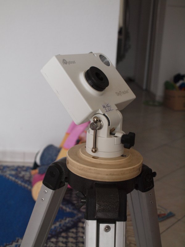

De retour à la maison, j’étudie un peu la bête. Première difficulté, comment fixer la monture sur un support ? Mon premier choix de support est mon trépied léger. Néanmoins, celui-ci dispose d’une vis 1/4'' alors que la base de la monture est taraudée à 3/8''. Je récupère un adaptateur sur ma tête panoramique mais celui-ci a du mal à rentrer. Même en forçant, je n’arrive pas à le rentrer complètement. En prenant l’adaptateur de ma rotule Manfrotto, ça force toujours mais comme il est plus court, j’arrive à le visser sans qu’il ne dépasse. Plus surprenant, la vis fournie pour fixer la rotule et l’appareil photo comporte aussi un côté à 3/8'' qui ne rentre pas mieux dans la base de la monture.:?:

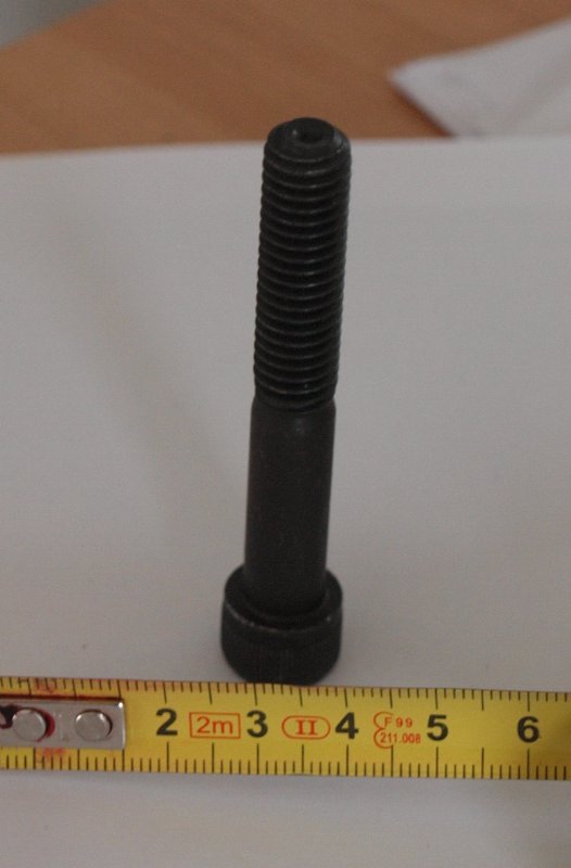

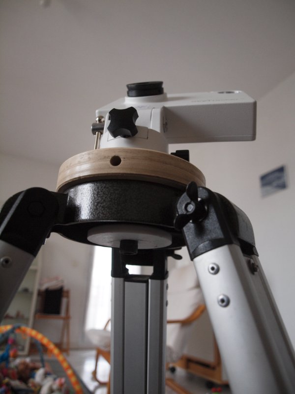

Il est temps de travailler à fixer la monture sur autre chose que la tête du trépied. J’ai deux pistes. La première est de réutiliser le trépied de ma monture EQ2. La seconde est de retirer la tête du trépied pour fixer directement la SkyTracker. Dans tous les cas, il faut que je trouve des vis adaptées à la base de la monture, le 3/8''. Donc, je commande par la baie en Grande Bretagne un jeu de vis aux normes anglo-saxonnes de type BSW. Je paie plus cher de frais de port que de vis elles-mêmes.
Premier constat à la réception : les vis rentrent bien dans la base de la rotule, dans la tête panoramique et un peu tout ce qui est en 3/8'' sauf la base de la SkyTracker. De là à penser qu’il y a une confusion entre BSW et UNC (voir explications) chez iOptron, il n’y a qu’un pas que je franchis allègrement.

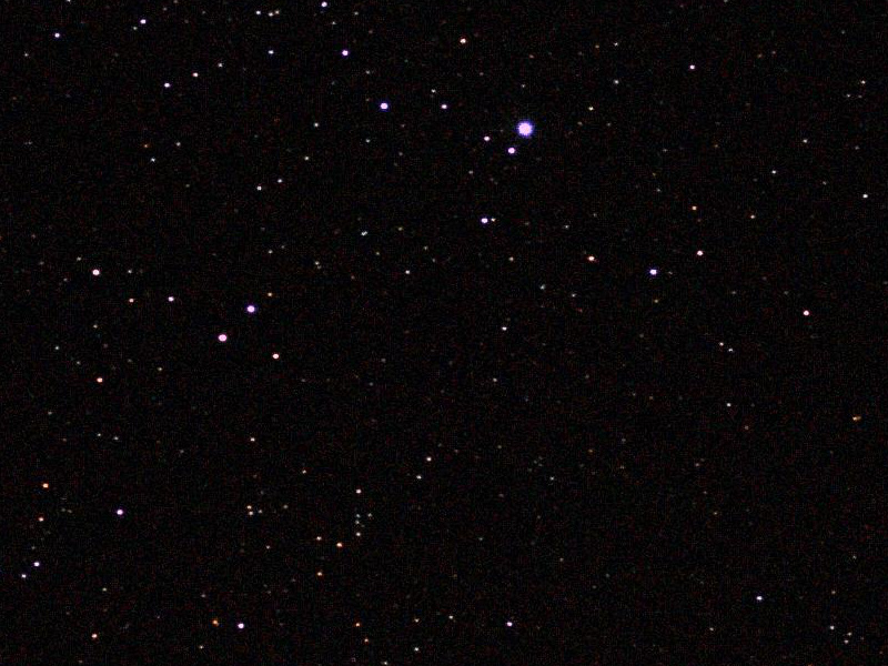

À 200 mm, 4 à 5 bonnes images sur 16 pour 1 mn et autant avec des étoiles vraiment allongées. Voilà le résultat de l’empilement de 13 images sur les 16.
Crop à 100%. 13 images parmi 16 de 1 mn à 200 mm.

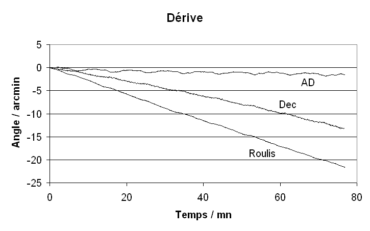

Ensuite, j’ai remis plusieurs fois la monture sur le balcon sans faire la mise en station. Malheureusement, j’ai déréglé la mise en station et j’évalue l’erreur à plus de 1°. J’ai alors fait des pauses courtes de 4 s à 135 mm pour évaluer l’erreur périodique. Voilà les résultats:

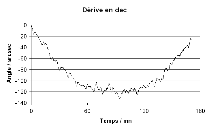

On constate qu’il y a une forte dérive en déclinaison et de la rotation de champ en raison de la mauvaise mise en station.

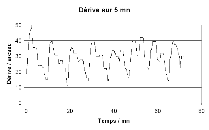

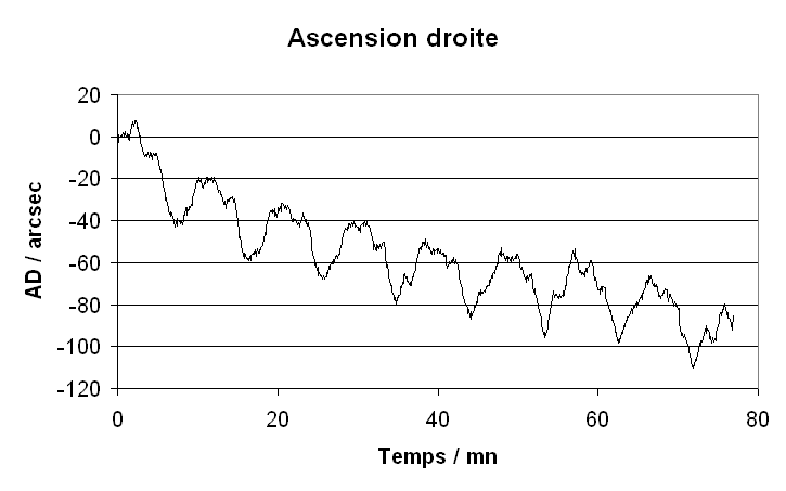

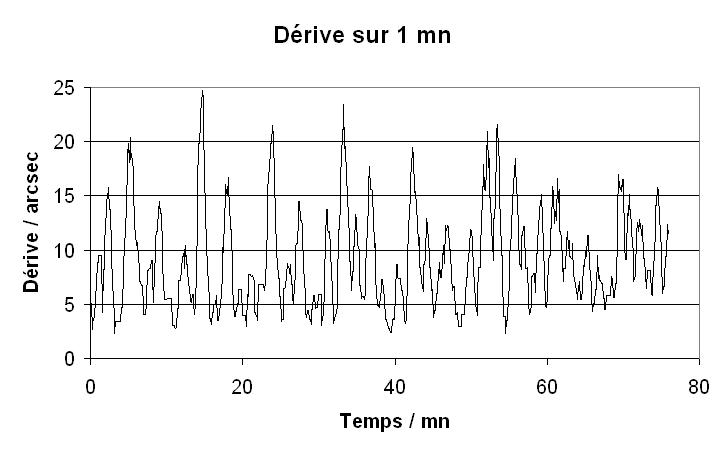

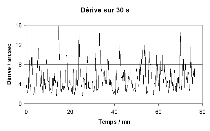

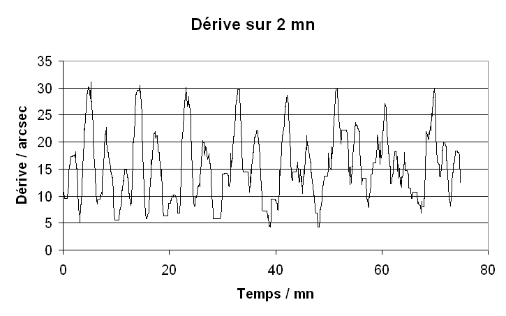

Quand on zoome sur l’ascension droite, on voit bien l’erreur périodique. Je trouve une période de 557 s. Si on compte 155 périodes par jour sidéral, ça ferait 556 s. J’ai aussi calculé les dérives maximales pour des durées données.
Sur 5 mn, avec 40 arcsec, on retrouve la limite crête à crête. Peut-être qu'avec une meilleure mise en station, ça baisserait un peu.

L’erreur périodique n’est pas bien régulière. Je ne sais pas si c’est qu’il y a une autre fréquence plus élevée ou si ce sont juste des défauts d’usinage. J’ai tenté de faire une Transformée de Fourier avec excel mais je suis incapable d’interpréter les résultats. En tous cas, on voit par moment que l’ascension droite file vite, ce qui se retrouve dans les dérives sur 30 s, par exemple à 15 mn.

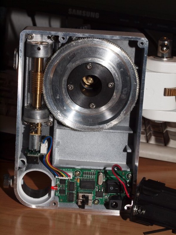

Heu, j'ai aussi ouvert la boîte aujourd'hui. Il y a en sortie du moteur un dispositif de régulation opto-électronique de la vitesse (et je suppose un moteur à courant continu pour limiter la consommation). Un boitier métallique monobloc (moulé?). Pour la mienne une EP à 40'' crête-à-crête contre plus de 100'' pour mon EQ2. Viseur polaire éclairé. En résultat final sur la qualité de suivi, on est significativement au-dessus d'une EQ1/2.

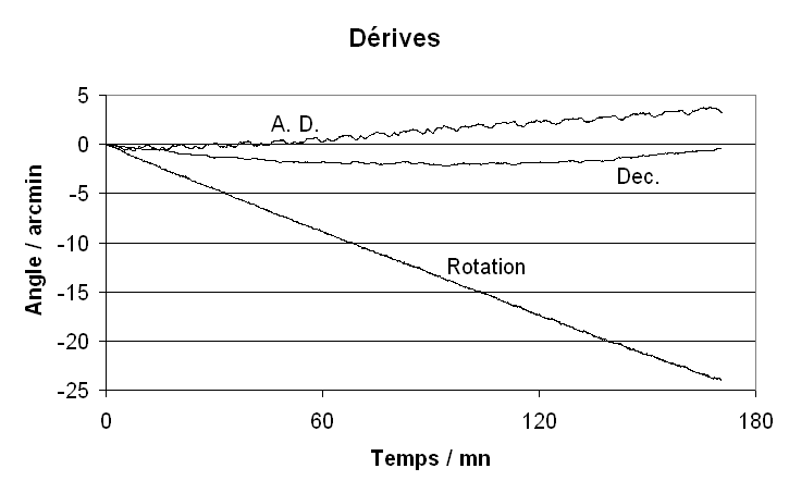

J'ai refais des essais de mesure de l'EP après nouvelle mise en station. J'ai encore des problèmes avec la MES car mon système de fixation sur le trépied glisse et l'azimuth dérive. J'ai une erreur résiduelle de 35 arcmin. J'ai aussi fait un rodage avec 24h de fonctionnement dans chaque sens sans charge.
Pour la déclinaison:
Il y a quelques grumeaux je pense. Néanmoins, l'effet de filé est plus faible que la contribution en AD.

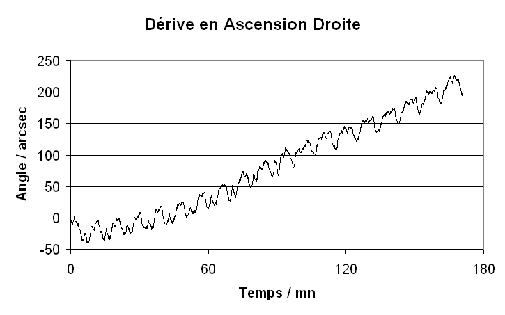

Pour l'ascension droite:
On constate que crête-à-crête, on est toujours dans les 40 arcsec. Pour le reste, c'est toujours irrégulier. Je pense que la stabilité crête-à-crête correspond à un bon ensemble vis-sans-fin/couronne et que les irrégularités proviennent du réducteur.

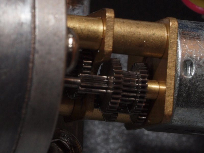

Voilà quelques photos de l'intérieur de la bête:
Détail de l'électronique:
Détail du réducteur:

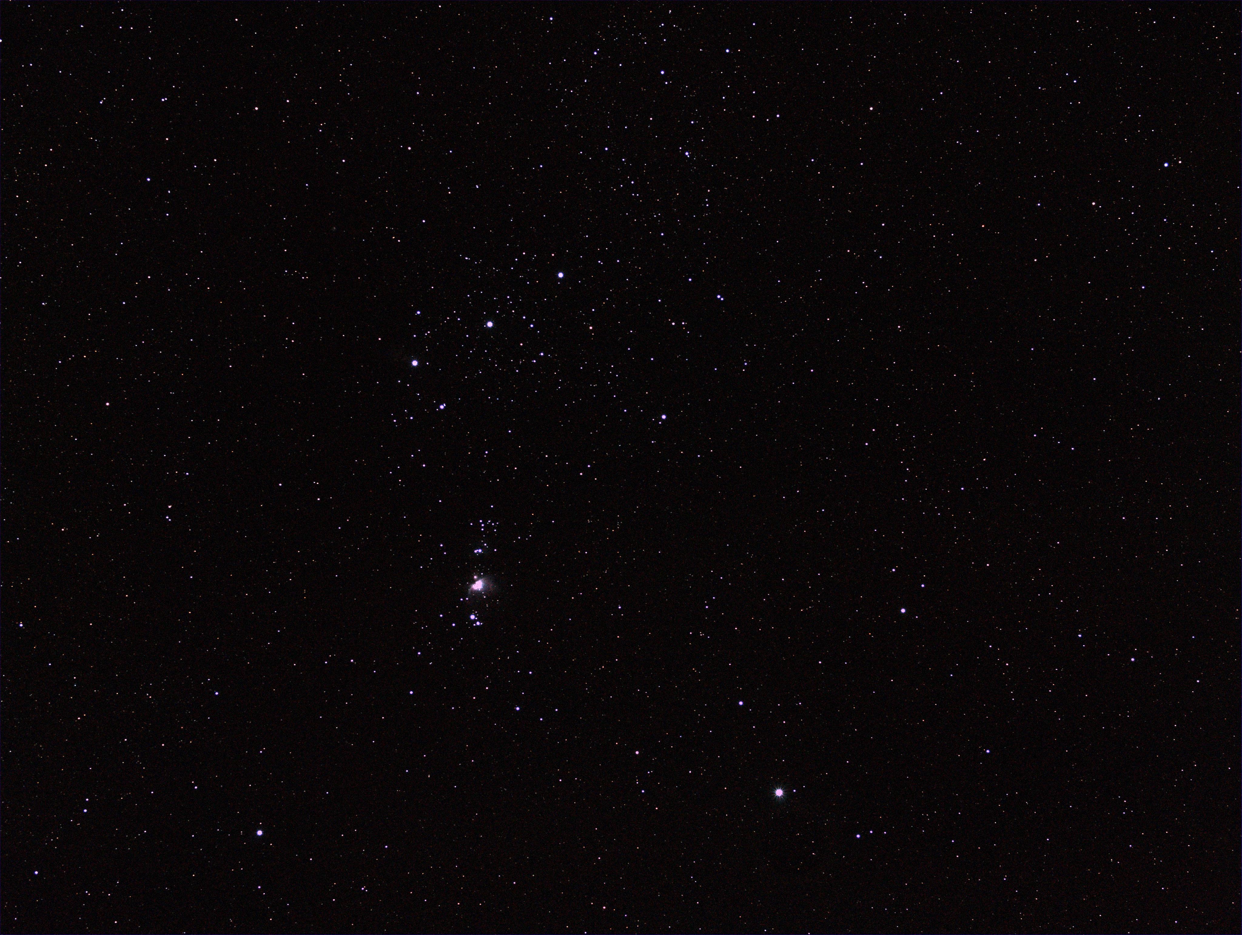

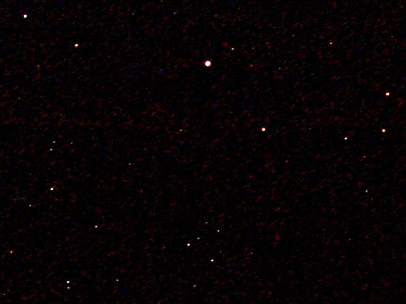

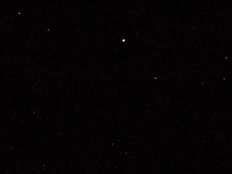

J'ai enfin trouvé une trouée entre les nuages pour faire des tests à 135 mm (éq. 270 mm).
J'ai commencé par une série de vues à 1 mn. Sur 25 photos, j'en ai 2 avec filé et 2 avec les étoiles un peu déformées. Voilà le résultat de l'addition des 23 meilleures images:
Crop 100%. 23 x 1 mn à 135 mm.
La meilleure image:
Crop à 100%. Meilleure image de 1 mn à 135 mm.

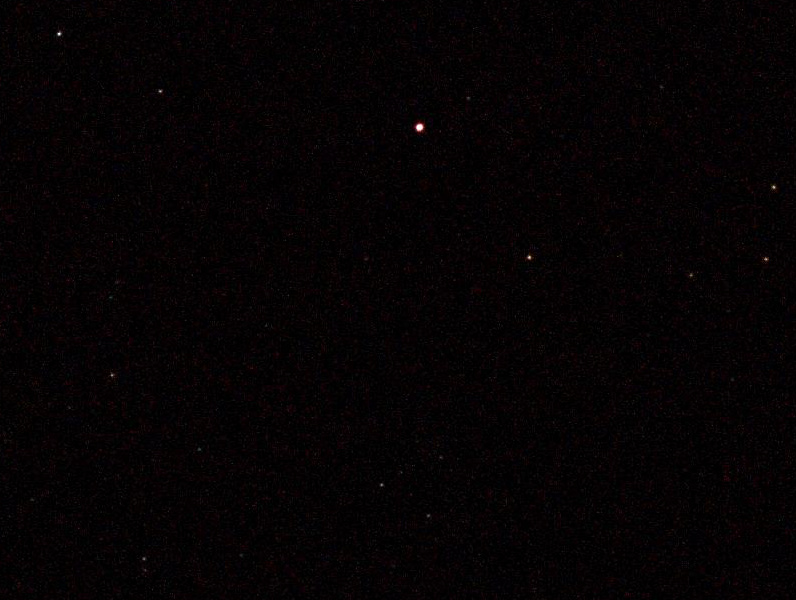

Ensuite, je suis passé à 2 mn. Sur 11 photos, j'en ai 1 avec filé et 2 avec les étoiles un peu déformées. Voilà le résultat de l'addition des 10 meilleures images:
Crop 100%. 10 x 2 mn à 135 mm.
La meilleure image:
Crop à 100%. Meilleure image de 2 mn à 135 mm.

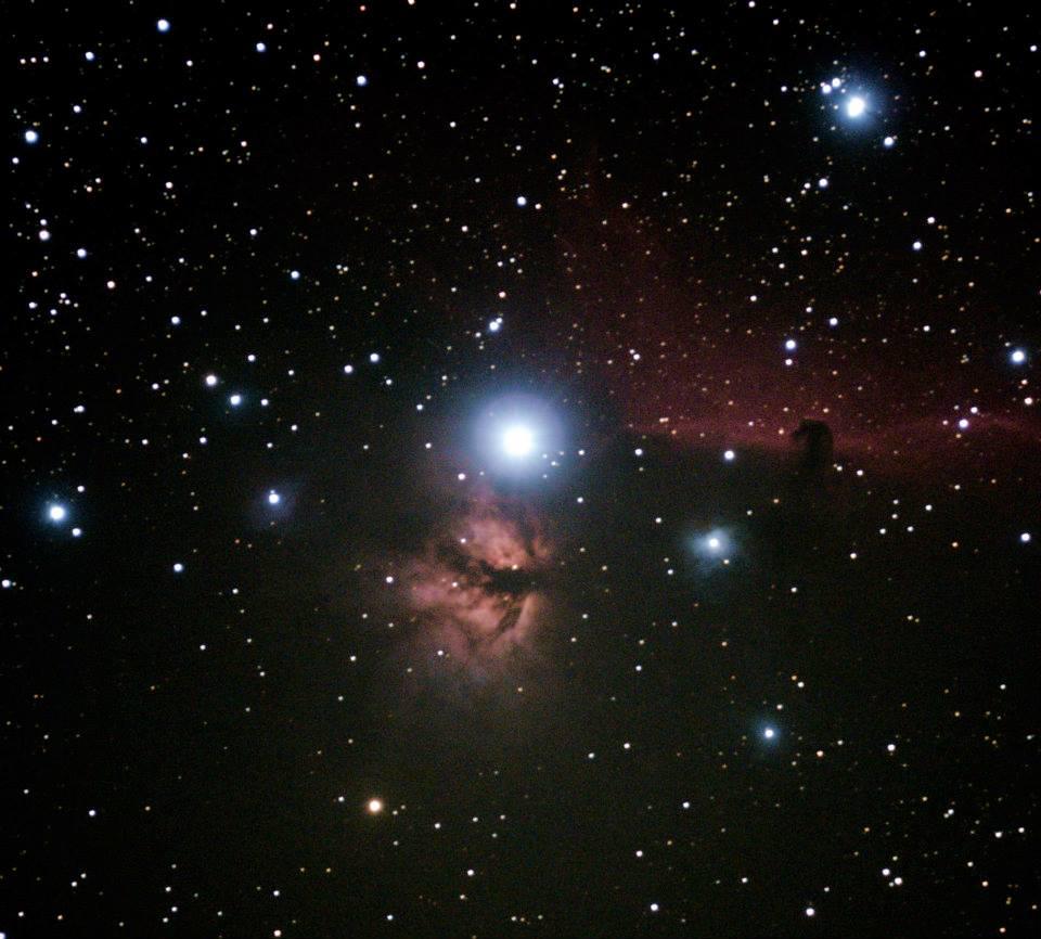

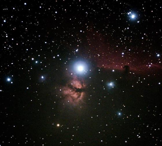

J'ai fait qqs photos cet hiver avec cette monture. Ce que j'apprécie particulièrement c'est la mise en station facilitée par l'application iPhone.
En voici une, résultant de l'empilement de 10 poses de 2 minutes. Canon 550D défiltré-refiltré. Objectif : Canon 35-350 5.6L utilisé à 350mm.
Pas terrible mais vu le set-up, ça se défend

350 mm, c'est ambitieux. J'imagine qu'à pleine résolution, ça manque fortement de piqué. Néanmoins, sortir la Tête de Cheval en 20 mn, c'est quand même pas mal.
En effet mais c'est surtout la MAP que j'ai trouvée compliquée avec un obj photo. Et puis 350mm sur un APN APS-C c'est l'équivalent d'un 560mm.
