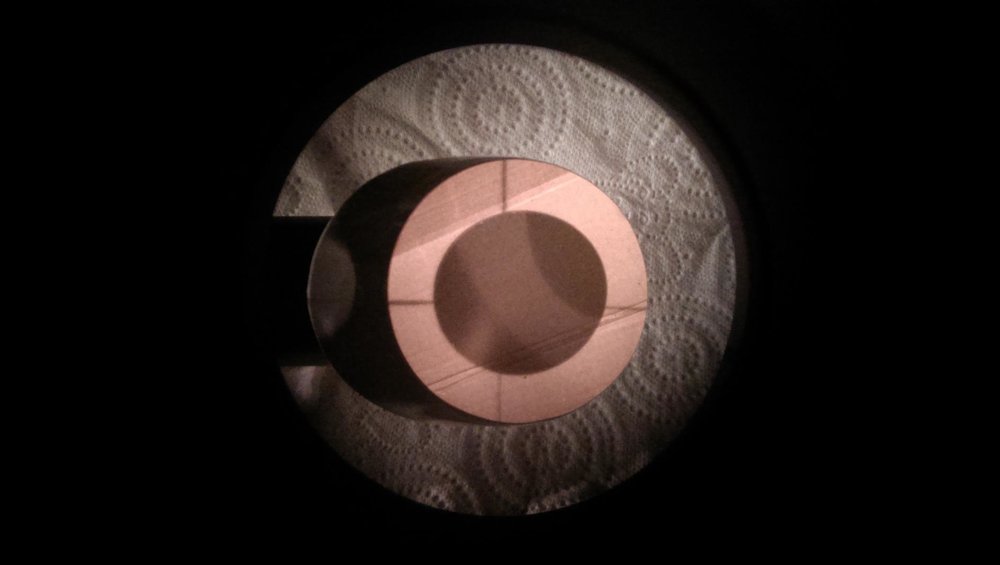

Voici ou j'en suis sans cheshire ni rien, PO vide :
http://www.webastro.net/forum/attachment.php?attachmentid=25503&stc=1&d=1395856201
Suis_je suis la bonne voie?? (c'est un peu décalé avec la photo du tel, mais à l'oeil c'est bcp plus centré).
Et question qui me tracasse : est-ce normal de voir tout centré PO vide, et lorsque je met le cheshire tout est décalé?

Petit état d'avancement.
J'ai appliqué une méthode avec les cartons de couleur pour régler la position du secondaire, et j'ai ensuite tout réglé à l’œilleton. J'ai peaufiné avec le cheshire.
Voici des illustrations :

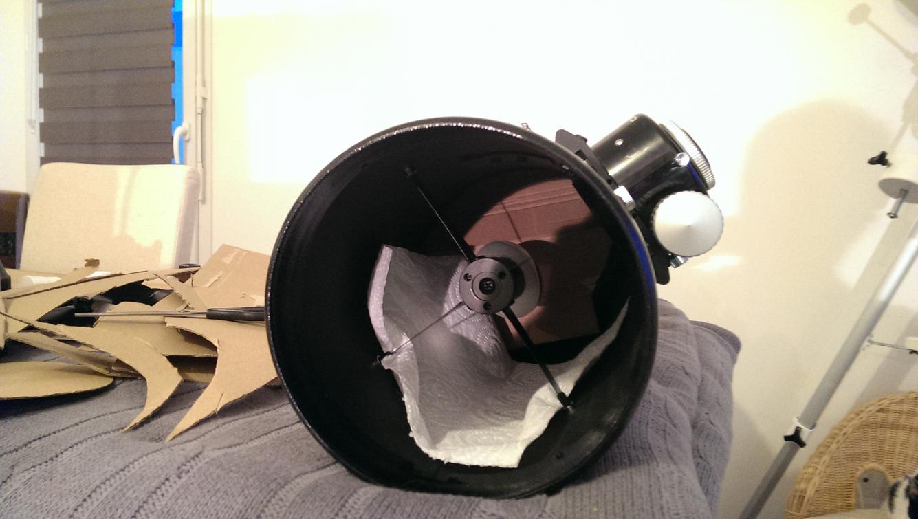

Système à l'arrache
http://www.webastro.net/forum/attachment.php?attachmentid=25504&stc=1&d=1395862876

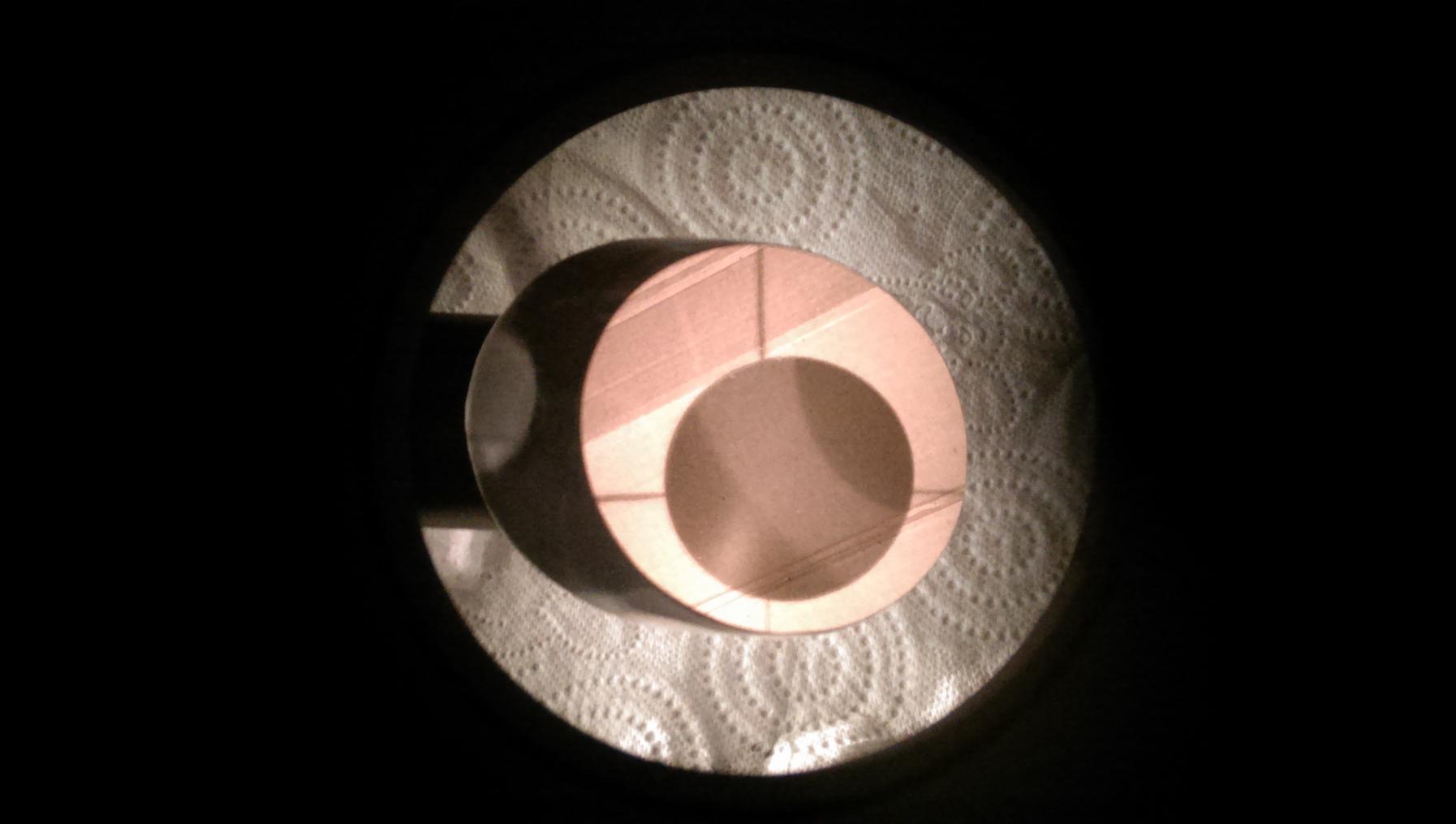

Une fois réglé (ne pas faire attention à l'ombre vu que j'ai mis de la lumière directe)
http://www.webastro.net/forum/attachment.php?attachmentid=25506&stc=1&d=1395862903
Et le résultat final
http://www.webastro.net/forum/attachment.php?attachmentid=25507&stc=1&d=1395862915
Approximatif mais je pense avoir saisi le truc.
D'autant plus, et c'est là le gros soucis que je n'avais pas capté, et c'est pourtant essentiel et c'est ce que je cherchais a corriger à tout prix :
Pour les télescopes "standards"
Et pour les télescopes à petit rapport F/D
Ça fait 3 jours de suite que je passe entre 3 et 5 heures a tenter de régler ce soucis de non centrage sur le secondaire, qui au final est tout à fait normal sur un 150/750... :cry::cry::cry::cry::cry::cry::cry::cry:

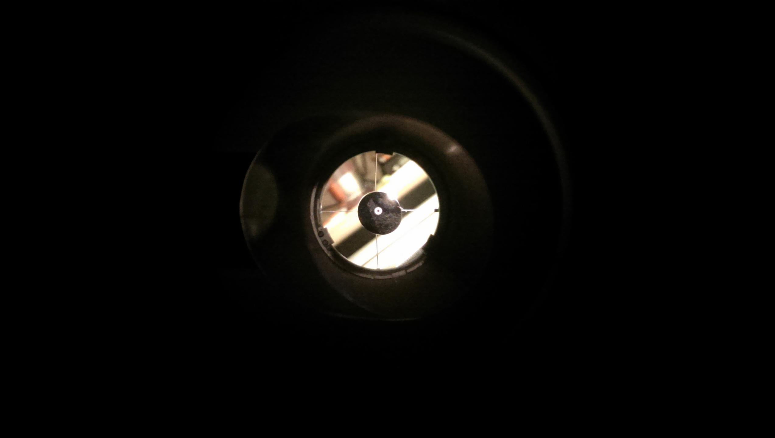

Donc a priori c'est bon, j'ai passé le test??? A priori, sans parler de ce centrage, j'ai la même chose dans l’œilleton et dans le cheshire, voici le résultat :
http://www.webastro.net/forum/attachment.php?attachmentid=25524&stc=1&d=1395863706
Ce qui est marrant c'est qu'au final, si vous me validez que ma collim st "correcte", selon l'oeil que je place sur le PO, le resultat est OK avec mon oeil observateur, mais NOK avec mon oeil "malade" avec lequel je n'y vois rien et qui a des maladie genre astigmate, myope, ou je ne sais plus quoi... enfin il me sert a rien quoi...
J'ai mon diplôme de collimateur débutant???? :rolleyes::rolleyes:
