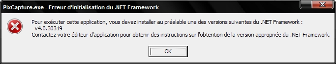

Excuse-moi, mais que ce passe-t-il exactement lors du lancement de PlxCapture ?
De mon coté si je supprime le framework .NET 4, 2 composants en fait, "client profile" et "extended", au démarrage de PlxCapture j'ai directement cette fenêtre qui apparaît :

Sur un autre ordi XP où j'avais testé une version récente qui ne reconnaissait pas la caméra, en ré-installant la 2.2.4.5 j'ai PlxCapture qui commence à s'afficher mais une fenêtre apparaît :
=> "PlxCapture ne s'est pas terminé correctement et a rechargé les derniers bons paramètres connus."
Et l'application se ferme !
Et en regardant dans les événements, j'ai :
(X)Erreur ".NET Runtime 4.0 Error Reporting"
Il semble que cette version qui fonctionnait bien avant a été perturbée par l'installation d'une plus récente ...
