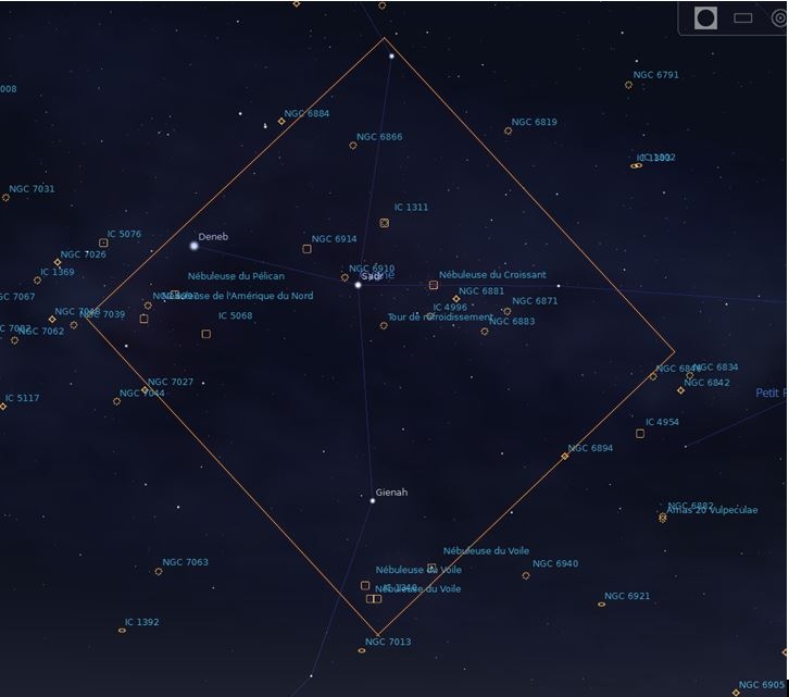

Je partirai donc sur la constellation du Cygne et ce cadrage (fait rapido) :
Le Pelican, North America, toutes les nébulosité au dessus de Sadr (IC1311...), le croissant et les dentelles dans son ensemble.
Avec les indispensables chevauchements entre les panneaux j'arrive à une mosaique de plus de 20 images. En sachant que je n'ai jamais fais une seule mosaique, c'est pas gagné :D
La cible est encore un peu basse (il faut attendre 2h du mat pour commencer les shoots) mais si la météo est de la partie, l'image sera faite d'ici l'automne.
