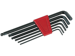

Les vis de réglage du secondaire: ce sont en général de petite vis six pan creux.
Tu as besoin de ça:
Quand on règle le secondaire on met son tube à l'horizontale; maintenant tu sais pourquoi :be:
