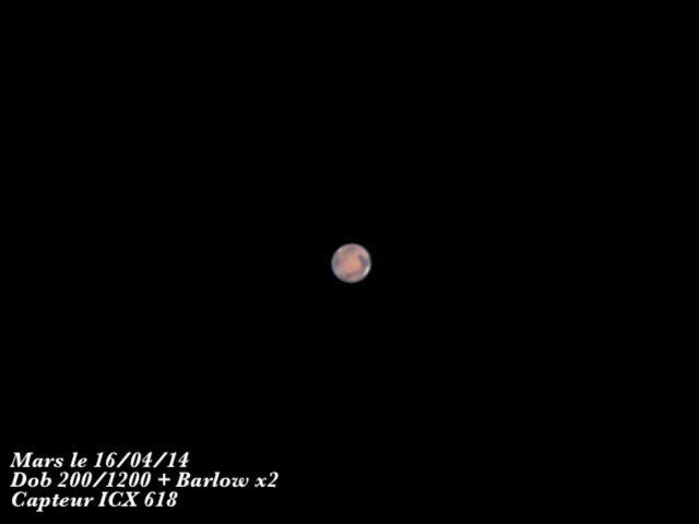

A mon tour de mettre mes images de Mars et de Jupiter :) Les miennes sont assez petites, car je n'ai pour l'instant qu'une barlow x2 sur 1200mm de focale et ma caméra a une faible résolution de 640x480.
Mars :
3 séries de 200/500 images

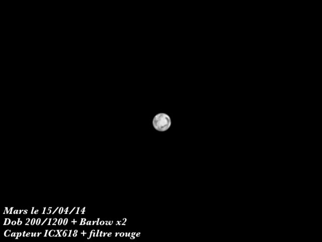

Au filtre rouge :
400/1000 images

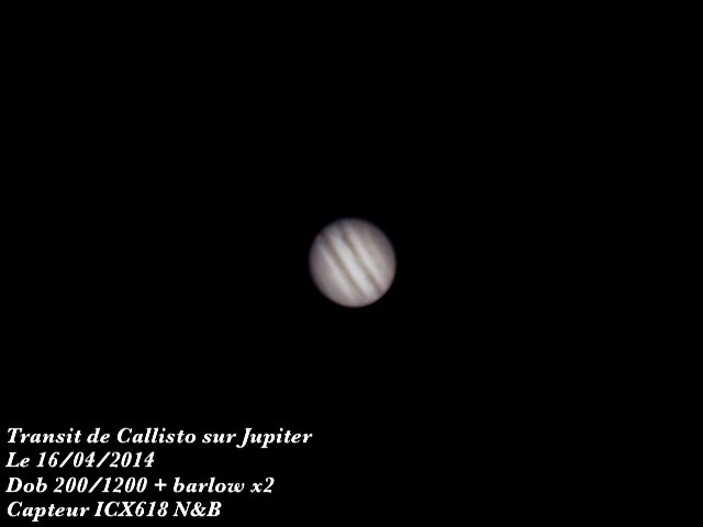

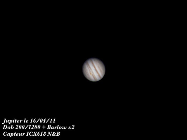

Jupiter :

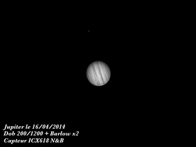

Avec Callisto devant (c'est le petit point rouge à gauche) :
En noir et blanc (400/1000 images)
Si vous vous souvenez de ma première image, on voit une nette amélioration dans la qualité du traitement et la prise en main de la caméra.
Perso je suis super satisfait de mes images, c'est plus difficile de travailler avec des images ayant un faible nombre de pixels, un seul petit défaut est alors tout de suite visible...
La couleur de Mars pourrait être un peu mieux mais j'ai déjà eut beaucoup de mal à obtenir celle la (balance des couleur sur Gimp et black & white sur Iris)
Modifié par alfred78
salut, Mars et la première Jupiter sont très bien,mais tu devrais augmenter ta focale un petit peu ...
et allonger tes durées d’acquisition, tu peux passer a 2000 im sans problème dans ces focales là( 2 a 3 mètres ) ce qui donnera plus de netteté.
