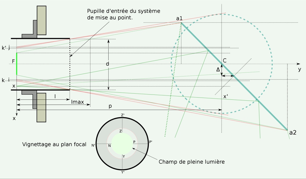

Le mec de chez TS te dit qu'il faudrait un miroir de 80mm mais qu'avec 75mm ça passe quand même. C'est peut être ces 5mm qui te manquent. Ou alors, ton cône de lumière est "raboté" sur les bords au niveau du PO. Il doit avoir une sortie de 43mm de diamètre au niveau du plan capteur. Je vois pas comment les flats vont restituer ce manque de lumière. Oui, tu peux croper mais tu perds l'intérêt du 24x36. Sur l'image dessous, si tu recules le plan focal du capteur, ton cône de sortie va être "raboté" par la pupille d'entrée du PO. Ça vaudrait le coup aussi d'essayer sans le cls, ça lèverait un autre doute, ce qui est bizarre c'est que la partie sombre n'a pas une forme circulaire. Fais un flat mais sans le filtre ;)

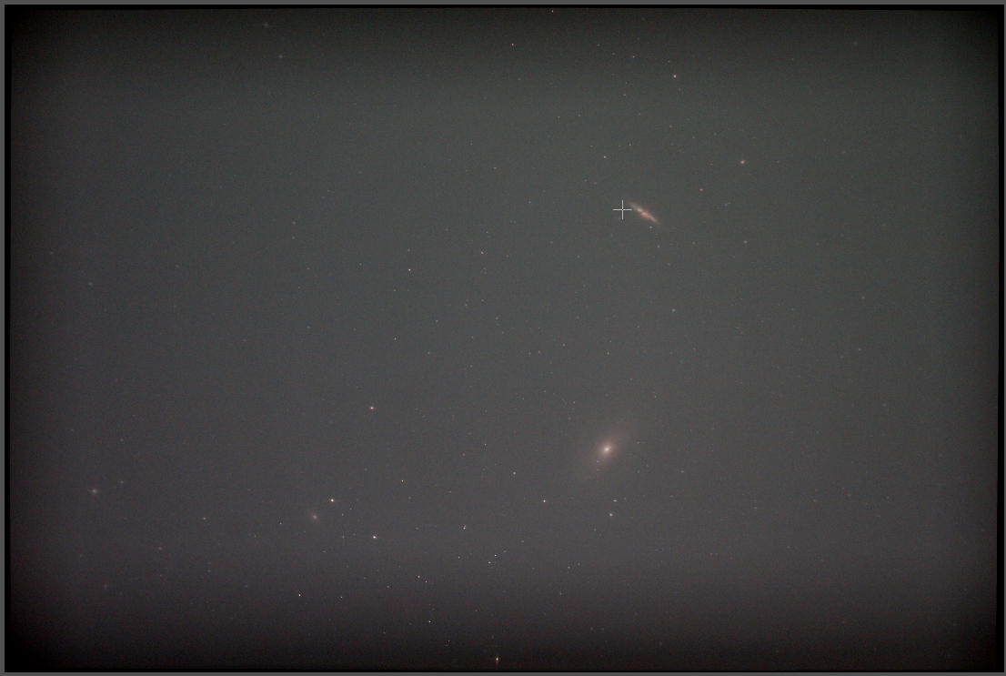

Voici le résultat du pre-traitement sans le master Flat (en 1er une image brute sans flat, en 2eme l'image final pre-traitement sans flat et en 3eme avec flat) :
On remarque un gradient que Tromat à mis en évidence (violet coin inférieur gauche à vert sur le coin supérieur droit) également visible sur les brutes.
