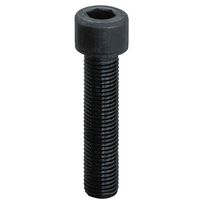

Si vraiment tu veux une vis pas besoin de machin spécial, c'est du pas métrique.
Prends une bête vis six pans creux.
Même en achetant la clef c'est moins cher que les simples frais de port.
