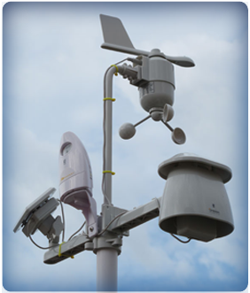

Si je peux me permettre, moi j’attendrai de pouvoir y consacrer un peu plus en terme de budget et partir sur du Davis (Vantage Pro ou Vantage Vue).
J'ai ici au Portugal une Vantage Pro 2 6162 avec UV et solaire depuis 2011 aucun souci juste un nettoyage des puits de temps en temps, les mesures et prévisions sont réellement bonnes et très fiable
(je compare journellement avec plusieurs site météo portugais et étranger et je suis toujours dans le bon.
Tu peux partir avec le modèle de base et la faire évolué au fur et à mesure.
J'étais sur http://meteoglobal.ipma.pt/estacoes-meteorologicas/alcobaca-lagoa-do-cao mais du à ma lenteur de com internet (3.5mb avec le vent dans le dos :)) j'ai du la débranché du réseau.
Dernière chose ... Davis a ne pas acheter chez l'importateur FR ils sont taper au niveau prix (les pseudo version FR c'est ...) par contre les version EU comme http://www.meteo-shopping.fr/ ou http://www.echtshop.de/davis-vantage-pro-2-6152eu-wireless-6152-eu-p-539.html.
Moi je l'ai acheté en hollande, faudrait que je retrouve l'adresse... changement de PC ...:)

Effectivement la marque Davis instruments (USA) propose du matériel que l'on peut considérer comme semi-pro.
La Vantage pro 2 est le haut de gamme, finalement hors budget, encore plus si tu prends une version "FR" qui n'a qu'un intêret très limité (message en français sur l'écran de la console). Sinon la Vantage Vue est un peu au dessus de ton budget mais ça peut être la solution ....
Tu peux aller faire un tour sur http://www.meteo-shopping.fr/Station-meteo/Davis-Instruments/Station-meteo-sans-fil
Le site est (très) fiable.
Après tu peux partir soit sur de l'Oregon Scientific (WMR 200) ou soit sur du La Crosse Technologie (WS2800 ou WS2801) qui proposent des produits moins aboutis, moins fiables, plus fragiles et moins précis mais ça reste correct et plus dans ton budget.
Je pense qu'il faut oublier les autres marques qui s'apparentent plus à des jouets .... Tu en as eu la preuve certainement avec celles achetées chez Lidl.

tu a un bon magasin : http://www.baroland.com/
perso a flagey j'ai celle la : http://www.baroland.com/p868.html?product=WS2350-USB
elle marche nickel depuis 4 ans, je change les piles de la sonde extérieur sans fil une fois par an.
Je la pilote avec le soft Weather Display , pour exporter sur mon site web http://www.felopaul.com/ciel.htm , et lu par Maxpilote pour fermer la coupole si le vent > 20km/h

La station à 99 euros est à proscrire , je l'ai acheté et jeté au bout d'un an , ces modèles ont plein de défaut d'étanchéité.
Depuis j'ai acheté le modèle suivant :
http://www.baroland.com/indexlink.php?id=shop_1091&gad=CO3A4qkCEgiQT_cXLjTLPxjR66P_AyCZ744T&page=p1091.html&ebay
Super content de ce produit , tu peux le trouver à moins cher suivant les promotions en cours , elle est compatible avec les logiciels cumulus et Graphweather.
Tu peux avoir un petit aperçu des différents graphique que tu peux générer sur ma page météo :
http://astronomie-astrophotographie.fr/meteo.htm
François
