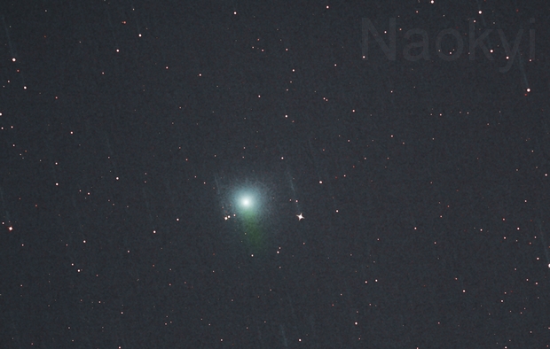

La comète jacques imagée hier soir à Vauhallan, vers 2h00
cumul de 30 poses de 90 sec.
je retenterai l'expérience sans lune, ni pollution lumineuse. :)
232e5782d52a561ff54799d2f7348e99.620x0_q100_watermark_watermark_opacity-10_watermark_position-3_watermark_text-Naokyi.jpg
J'ai fait l'empilement via DSS, il y a comme un filé d'étoile. Je sais pas trop à quoi c'est du. une idée ? merci

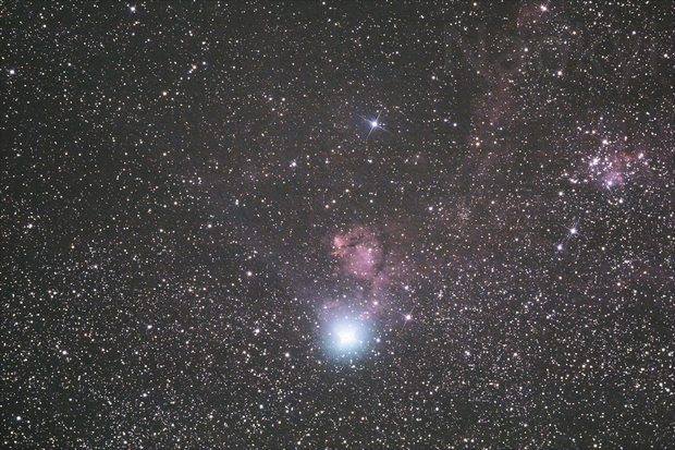

Nouvelle tentative pour la comète :
797297bfbf7b2899dfdca9a541dd7d10.620x0_q100_watermark_watermark_opacity-10_watermark_position-3_watermark_text-Naokyi.jpg
sans lune, et un ciel noir.
j'ai fait l'empilement sur les étoiles. (l'empilement sur les étoiles et la comète donne un résultat vraiment pas top, je sais pas pourquoi).

C'est plus que correct comme résultat. Pour m'y essayer depuis quelques jours, je sais qu'elle n'est pas facile du tout. La queue est vraiment très faible.
Pour l'empilement sous dss de la comète et des étoiles en même temps, on est plusieurs à constater que c'est pas du tout idéal. Ça laisse soit des trainées d'étoiles soit une trainée de comète.
L'idéal serait de faire ça avec photoshop en fusionnant un cliché empilé sur les étoiles et un cliché empilé sur la comète mais je cherche quelqu'un pour nous faire un bon tuto...
Bravo, tu n'as pas loupé le passage près de la nébuleuse du cœur!

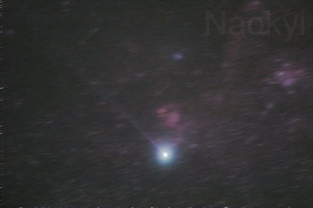

Tu as essayé d'empiler sur la comète celle avec la nébuleuse? Tu pourrais avoir des détails sur la queue je pense.
Tu peux voir ici mes différents sous le fil nommé "variations autour de Jacques".

Voici le résultat de l'empilement sur la comète, on voit un peu plus de détails, mais ca pique un peu les yeux ! j'ai fait seulement 4 darks... il m'en faudrait idéalement 60!

La tienne est sympa ! ca rend bien aussi en grand champs !
