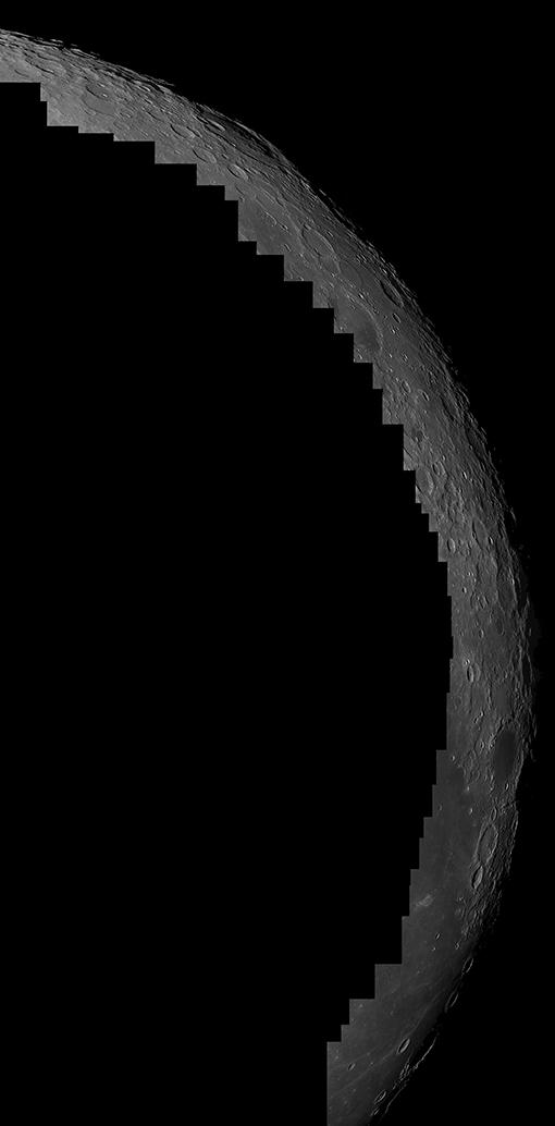

Après un travail acharné ... de PIPP, j'ai réussi à récupérer les 3 images qui me manquaient pour joindre les 2 bouts de mes 2 derniers panos du terminateur (voir http://www.webastro.net/forum/showthread.php?t=121114 et http://www.webastro.net/forum/showthread.php?t=121133).
Mon souci était le suivant : à cause d'une chute de la qualité de la transparence, mon histogramme était tombé à 50% environ lors des acquisitions pour ces 3 images. Pour une raison bizarre, après empilement par AS!2 dans les mêmes conditions que pour les autres images, les images étaient complètement cramées à l'ouverture dans Registax 6 pour effectuer les ondelettes (?!).
D'où mon passage des 3 fichiers SER dans PIPP pour égaliser l'histogramme à 70% et là, miracle, j'ai pu travailler normalement sur les ondelettes par la suite dans R6.
Voici donc le résultat final :
A 15% (cliquez sur l'image pour la full) :
Bonne balade !

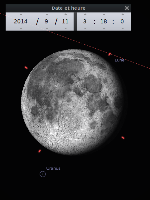

PS : pour info, cette nuit il y a un rapprochement entre la Lune et Uranus. Je ne sais pas si c'est un bon moment pour imager Uranus à cause de la diffusion de la lumière lunaire, mais en tout cas la Lune donnera un bon point de repère pour trouver la planète !

Superbe Eric. La partie basse a la meilleure définition ! :wub:
Le boulot est très impressionnant, ceux qui n'ont jamais réaliser de mosaïque auront du mal à comprendre !
Attention a ta retouche dans la partie du milieu, certainement l'outil pot de peinture qui s'est arrêté brutalement et n'est pas aller jusqu'au terminateur.
Merci William. Oui j'ai voulu retirer les zones grises hors du limbe avec la baguette magique de Photoshop, elle a oublié cette zone ;)
Effectivement, c'est du boulot (une caméra avec une réso de 1280 x 960 serait plus adaptée à cette tâche) mais j'adore le résultat.

Pour le rapprochement avec Uranus, je l avait noté aussi mais je le demande si c'est réellement faisable.... On verra si certains du forum y seront parvenu!

Merci beaucoup Julien. C'est vrai que c'est du boulot et j'aurais préféré avoir plus de champ. La PLA-Mx avec sa reso de 640x480 n'est pas très adaptée à ce genre de choses.
Non, ce n'est pas faisable à cause du rapport des magnitudes (à moins de tricher avec 2 images ?). Je parlais d'Uranus seule avec une grande focale alors qu'elle sera proche de la Lune ...
