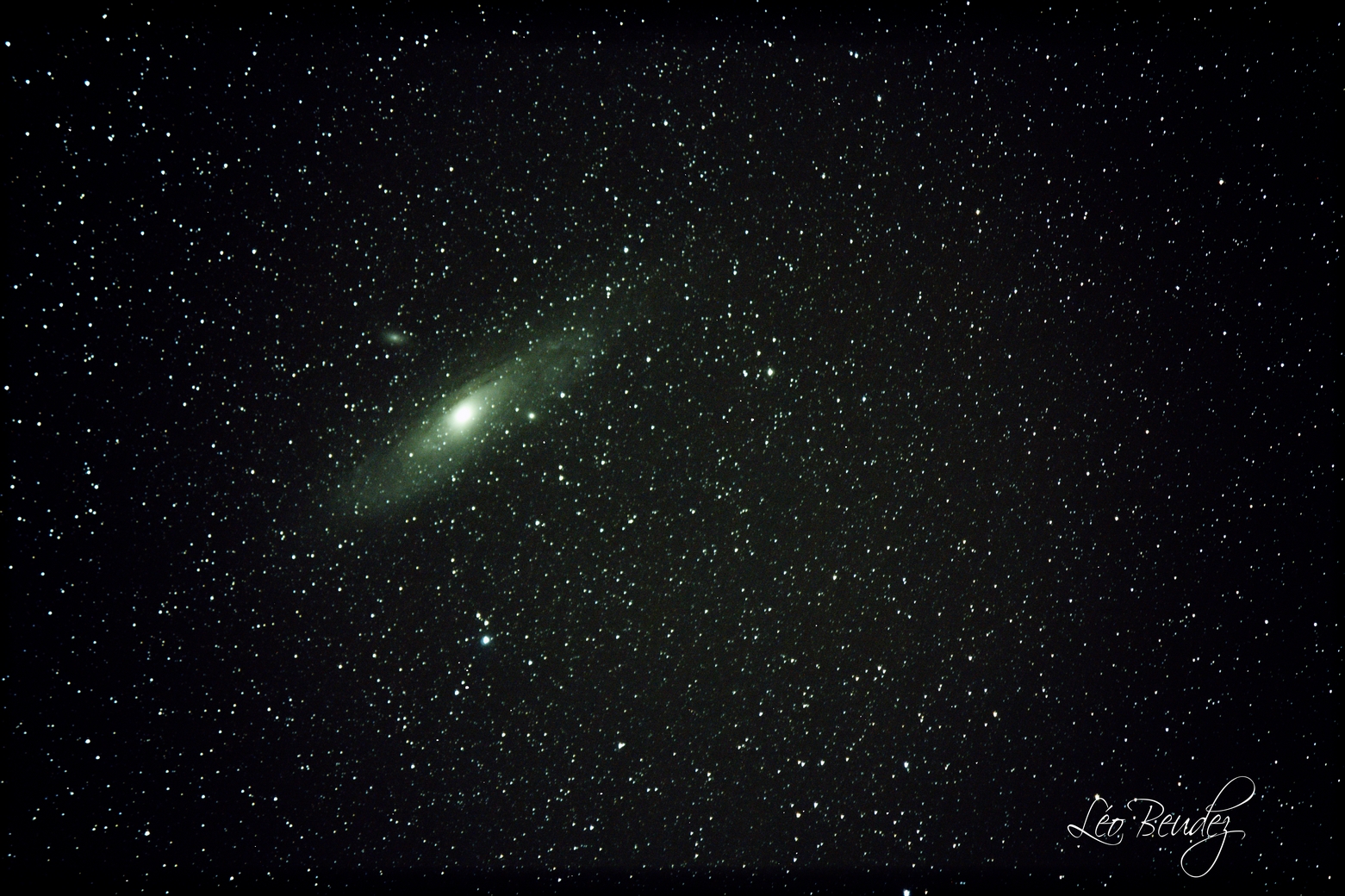

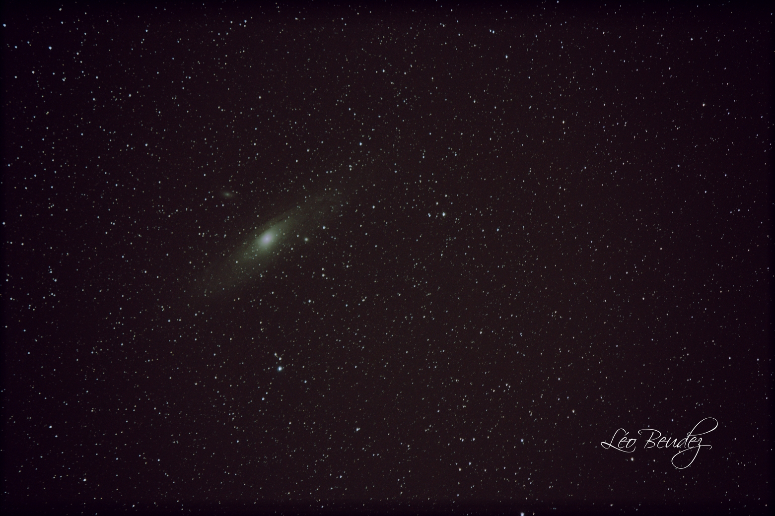

Bonjour, je me suis récemment acheté un zoom-téléobjectif 55-250 pour mon canon eos 1200d et je me suis dis qu'il était peut être possible de photographier directement (en piggyback) la galaxie d'Andromède.
je possède une monture Eq2 donc pas très précise pour la mise en station et un moteur à potentiomètre pas précis du tout non plus. Bref je n'étais pas dans des conditions idéales. Je me suis dis je me lance !
j'ai donc fais une mise en station, puis j'ai visé M31.
J'ai effectué 30 prises de 20 secondes (pas très long à cause du moteur) mais par contre j'ai lu qu'il fallait shooter à 800 iso max mais vu mon faible temps de pose j'ai shooté à 1600iso.
j'ai traité tout ça sur dss et un peu de photoshop car elle était très verte !!
A ce propos vu que je ne manie pas bien photoshop, je vous propose mon fichier final TIFF, si quelqu'un avait le temps de le télécharger et
d'effectuer un traitement ça serait sympas, c'est pour que je vois vraiment
le potentiel de la photo :)
voilà ma photo en tiff: https://www.dropbox.com/s/5g89m9k3rzig9ev/andro.TIF?dl=0
Je vous envoie une version à 30% de mon jpeg
merci pour votre aide :)
Jolie prise, garde la précieusement car c'est ta Première !
La galaxie M31 n'est pas un objet simple à photographier en raison de l'énorme différence de contraste entre son cœur et ses extensions. Tu t'en es plutôt bien sorti. La mise au point est plutôt bonne.
La prochaine fois je te conseille de faire des poses de 10s pour le cœur, de 20 et 30s pour les extensions. Tu composeras ensuite le tout en "HDR" (il y a des tutos sur le net), après avoir aligné et empilé chaque famille avec DSS.
Salut ! Merci pour ta réponse ! :) Oui je vais la garder très longtemps, une première ça fait toujours quelque chose :)
A oui c'est une très bonne idée, je n'y avais pas pensé ! Il faut que je regarde car hier j'ai au début shooté à 15s donc ça pourrait peut être constituer ma photo du coeur, et je pourrais essayer de revoir mon image précédente pour plutôt traiter les extensions puis fusionner le tout en hdr
j'essayerai ça, je te remercie :)
