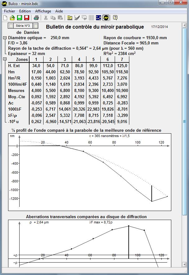

Bonsoir, pas tellement le temps de travailler sur le miroir en ce moment, grrr...
Malgré cela, une autre série de mesures aprés une séance de parabolisation
Ca à l'air pas trop mal, j'en suis le premier étonné :D
Peut être un trou central et il reste la couronne à descendre. Le trou serait derrière le secondaire donc se n'est pas trop grave à la limite.
Amicalement.

Salut
Attention, le profil de ton miroir n'est pas représenté par le 2 ème graphe
il te faut pour cela, utiliser la méthode de Millės-Lacroix, c'est-à-dire mesurer les écarts entre tes zones et la zone 0.7071, puis les comparer aux hm2/R, tu auras directement une vue du profil de la surface à l'aide de pente négative ou positive et tu pourras alors envisager plus facilement une retouche

tu peux aussi regarder tes tirages interzones ce qui donne une bonne idée de l'avancement du travail
il y a un truc qui se profil sur ton miroir, c'est la derniére zone trés en retard, tu devrais t'occuper de ça trés vite .

Merci à tous de vos conseils, j'en prend notes. Avant de refaire une séance de parabolisation, je vais attendre de bien maîtriser le foucault pour être plus sûr de mes mesures et apprendre à faire un profil du miroir pour savoir dans quelle direction aller.
Suite au prochain numéro.
