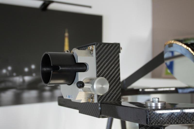

T410, ton scope est vraiment une merveille visuellement. Sans doute l'un des télescopes amateurs français les plus chiadés en finition. Bravo encore.
As-tu cerné d'où venait la décollim? PO? cage secondaire? support du secondaire? araignée? barillet? base? tubes?
Comment se manifeste-t-elle au star-test?
Je vois que tu as un support de secondaire inspiré du Strock. J'ai eu des problèmes avec ça.

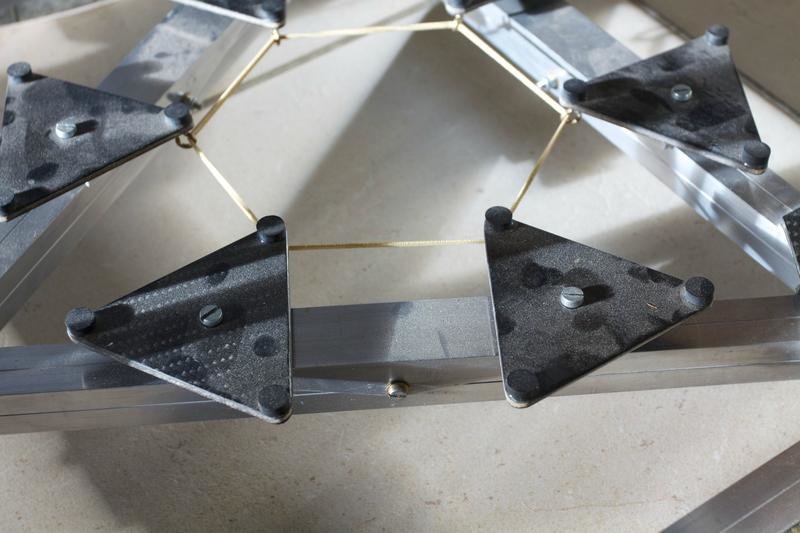

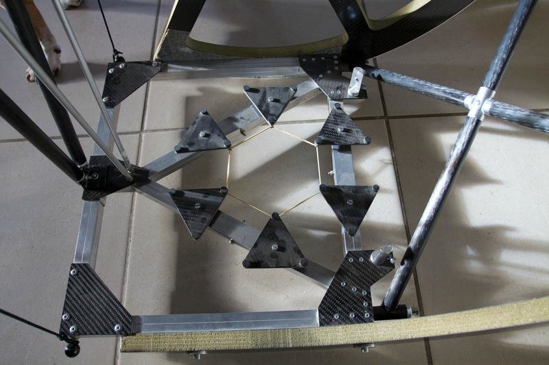

j'suis entrain de faire des tests,au laser et au cheshire,pr savoir si cela vient de la partie haute ( dans ce cas le laser quitte le centre du primaire ) ou de la partie basse ( laser stable au milieu du primaire mais dérive au retour dans le PO )
pr mes premiers tests,quelque soit la position en altitude,le laser n'a pas quitté la pastille au centre du primaire,mon araignée pyramidale trois branches ne semble pas être la cause de la mauvaise tenue de collimation.
peut etre mes triangles sous le primaire trop souples,les pointes de touches trop souples aussi ( matériaux trop élastique ) ou le cadre du barillet qui se vrille,mais je doute.
merci pr tes commentaires ;)

Les supports latéraux du primaire, ça m'étonnerait, car si le faisceau du laser ne quitte pas la pastille en inclinant le scope, cela veut dire que le miroir n'a pas un mouvement de translation, mais un mouvement de rotation si tu observes une décollimation du faisceau retour. En se pliant, les supports latéraux amèneraient une translation du primaire vers l'avant, pas une rotation de celui-ci sur son axe optique.
Peut-être au niveau du système de collimation du primaire? Tu aurais une photo de détail du montage?
une vite fait avt d'aller ouvrir la boutique ;)

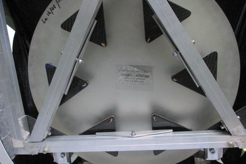

bon il manque l'anneau qui solidarise les pointes des triangles,pr le moment c'est des élastiques,petit précision,zero jeu entre les leviers des triangles et les leviers du barillet,j'ai fait un truc top sans jeu,juste ce qu'il faut pr que ca bascule sans jeu et sans effort.
je pense que mes pointes de touches au bout des triangles ne sont pas dans le bon matériaux,j'ai collé des joints de plomberie,tu sais ses especes de petits cylindres noir en caoutchouc...
peut etre qu'a l'inclinaison en altitude,il se " détendent " et poussent un peu le primaire vers l'avant,en rotation comme tu dis,d'autres me disent que mes support latéraux sont trop legers :
j'ai pourtant fait un truc solide,mais pourquoi pas...
j'pense que c'est un ensemble de parametres sur le cadre alu/barillet qui est a revoir de A à Z.
j'ai peut etre en construire un en composite PVC/CARBONE.
parait aussi que la collimation par le haut,donc leviers flottants,et un jeu meme minimum entre les carrés d'alu des leviers et les vis de reglages,c'est pas top,je vois pas trop pourquoi mais bon,bcp critiques ca,dommage c'est super confortable de collimater par le haut,l'oeil a l'oculaire ;)

Je suis sur mon tel, pas pratique de te répondre en détails, mais comme ça, à première vue, le barillet paraît bien léger pour le mastard de miroir épais que tu as.
Balanciers des triangles, triangles, attaches des supports lateraux, cadre... A ta place je referai tout ça Beaucoup plus solide, surbles photos en tout cas le miroir semble monstrueux par rapport aux sections des éléments mécaniques.
Désolé si mon message est désespérant, ce n'est que mon avis. Tu pourrais peut-être essayer de contacter Serge vieillard ou Jacques CIVETTA qui travaillent en composites.
je suis en contact regulier avec pierre desvaux ( dobson-factory ) et il est de bons conseils ;)
serge vieillard non,j'veux pas le soliciter avec mon dobson,j'ai déjà bcp copié sur lui,alors lui demander des conseils techniques parce que je seche un peu sur ce pont là,ca la fout mal j'trouve...
les sections des carrés d'alu,j'pense pas non plus,je dirai plutot les pontes de touches des triangles ( 18 au total ) ou les butées latérales.
jvais commencer par remplacer les 18 pointes de touches sous le primaire,et voir ce que ca donne avec le laser et le cheshire.
mais sur ca vient du bas,là haut malgré une araignée minimaliste et legere,les branches ne plient pas du tout,pas de dérive du laser meme le dobson completement couché...
de tte facon je referai une cage secondaire plus solide pr y coller une tete bino ou un gros cailloux genre ethos 21 ou truc du genre,des oculaires qui pesent quand 1200 grs tu vois :be:
avec une position du PO comme celui de vieillard,car j'avoue que certaines positions d'observation ne sont pas confortables,donc plus solide,plus rigide,mieux foutue pour observer,et branches carbone monolithiques de 2.5 voir 3mm d'épaisseur,avec chauffage du secondaire par résistances chauffantes.
en bas je vais dejà faire ca,et s'il faut revoir completement le barillet,sois le meme plus rigide ou un truc nouveau en composite.
mais le composite ca va je commence a maitriser le truc,sauf la strat sous vide,ca je dois me faire la main avt de me lancer dans cette technique.
