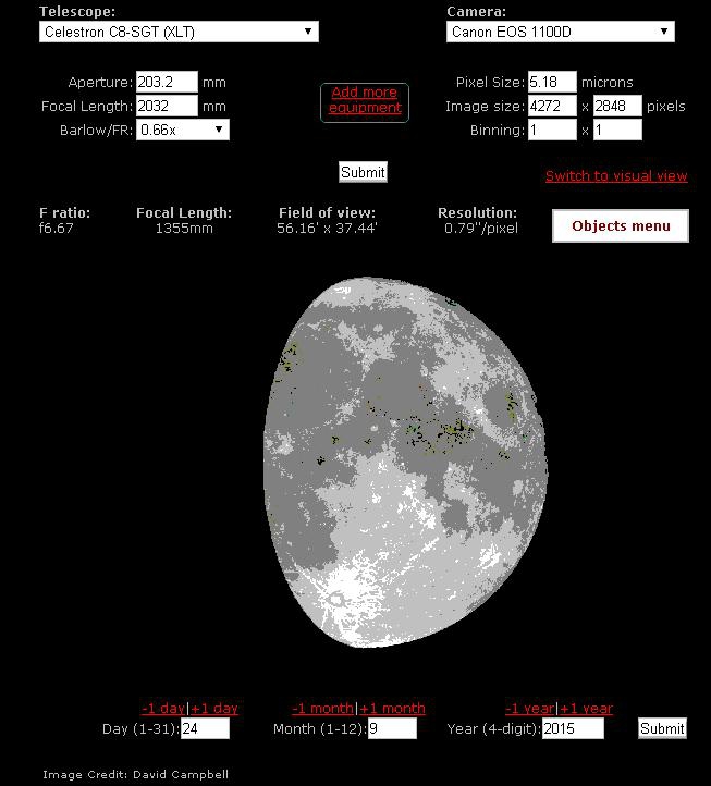

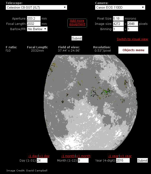

Un APS-C au foyer du C8, la lune elle rentre en entier ou il faut le réducteur de focale ?

C'est trop juste pour la lune avec le 2 mètres de focale du C8, tu a 22,5' d'arc et la lune fait 33,5'. Il faut le réducteur, pour que la Lune rentre en entier il faut maximum 1280mm de focale avec un capteur aps-c donc avec le reducteur F6.3 ça rentre au chausse pied.
