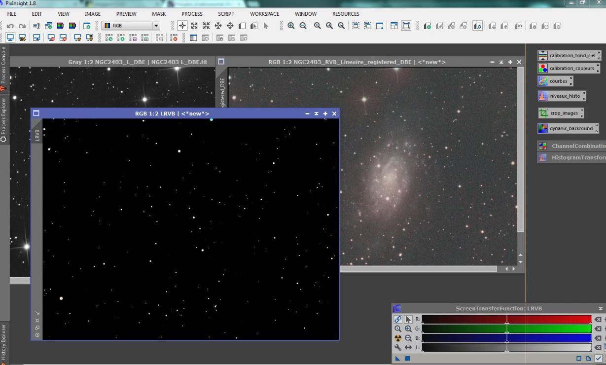

en guise de passe temps j'ai voulu essayer de reprendre certaines de mes images couleurs, et je me rends compte qu'il m'est impossible de monter une L-rvb que ce soit avec le process Lrgb combination ou le script AIP.... j’obtiens invariablement une image noire avec seulement quelques points blancs en guise d’étoiles... alors que tout allait bien il y a quelques semaines... avez vous une idée ? à part les MAJ du logiciel je n'ai rien changé, ni dans les paramètres ni dans ma façon de faire

tu es en linéaire ou non linéaire? si tu es en linéaire essai un coup de STF pour voir ce que contient ton image.
Vérifie aussi que quand tu fait ton process LRVB que aucun mask n'est activé.
Si non là comme ça je ne vois pas ce qui clocherait
Salut Carbune,
les images sont non lineaire les deux, je viens de faire un essai sur Pixi installé sur mon PC portable et tout fonctionne bien.... j'ai dû faire une boulette sans m'en rendre compte...
