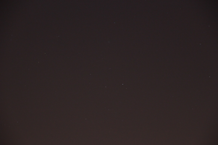

Brutes pas transcendantales : Après repérage sur Stellarium et observation aux jumelles de la petite nébulosité, une dizaine de photos de 2 secs chacune, ISO 1600, ouverture à 5.6 (sigma 18-250), le tout à la sauvette sans trépied juste sur le bord de la fenêtre pour un souvenir (vers minuit ciel tout étoilé, mais avec l'humidité ça caillait)... Le tout stacké ce matin dans DeepSkyStacker.
Exemple de photo brute, je sais que c'est excessivement améliorable : :)

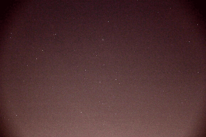

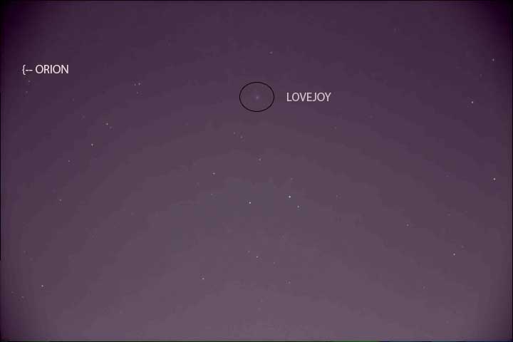

Résultat préliminaire : Cf photo ci-dessous postée en jpg, fort vignettage sur les bords (pour ça j'ai vu qu'il y a des tutos webastro pour atténuer dans photoshop) mais surtout une série de cercles concentriques du bas vers le haut que je n'arrive pas à expliquer, ni à virer. Est-ce que c'est aussi une sorte de vignettage ? ou la lumière des bâtiments qui créerait ce halo (pourtant pas de lumière si forte) ? C'est la première fois que j'ai ce type de phénomène après avoir stacké des photos astros.
Merci d'avance de vos conseils.

Pollution lumineuse intense et capteur pas performant ou pose trop longue avec iso trop important ou traitement trop poussé en saturation?
Modifié par Captain Flam
quand tu traites une image, il faut rester en 16 bits, sinon, les échelles apparaissent vite
si tu as pris en jpg, tu passes le résultat de l'empilage en 16 avant de faire tes nivaux et courbes
sur ta brute, cela donne
claireastro.png?psid=1
Merci à vous deux.
OK, bien noté :) Je vais re-bidouiller le tout. Cela me permet de m'entrainer pour mieux traiter les prochaines prises qui seront plus longues et 'correctes' j'espère.
