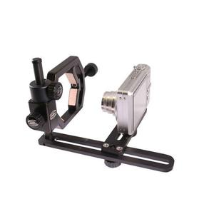

je souhaiterai garder qq souvenirs de mes soirée d observation et pour ça, je viens de m acheter un support microstage 2 pour faire un peu de digiscopie sur notre satellite et nos voisine du système solaire.
En attendant que la météo me le permette, j'aimerais avoir qq conseils sur la maniere de monter mon appareil photo (espace entre lui et l'oculaire par exemple ), les reglages de l appareil photo etc...

Utilises le Compact, le bridge sera beaucoup trop gros.
Pour la distance je te conseille de laisser la place à l'objectif complètement sorti sinon tu risques d'avoir de mauvaises surprises.
Pour la Lune tu utilises le mode sport qui permet sur un compact d'avoir un faible temps d'obturation alors qu'il fait nuit.

Il m'arrive assez souvent de garder des traces photographiques des mes observations astro à l'aide d'un montage afocal. J'utilise un compact Canon PowerShot A520 que je fixe à l'aide d'un support semblable à celui de Ciredraloc, soit sur une lunette SW 80 Equinox, soit sur un newton Orion 200/1000. La monture est une Orion SVP motorisée.
Pour le positionnement de l'APN, je cherche à mettre son objectif au plus près de la lentille de l'oculaire pour éviter le vignettage. Parfois, j'utilise le zoom de l'APN, toujours pour limiter le vignettage, très présent avec ce type de montage. Je suis d'accord avec Leimury : le centrage est difficile comme il est difficile de maintenir l'appareil bien parallèle au plan focal (il a tendance à basculer légèrement vers le sol).
J'utilise le mode manuel pour fixer la vitesse et l'ouverture du diaphragme. L'autofocus n'est utilisé que pour la Lune où je trouve qu'il fonctionne bien.

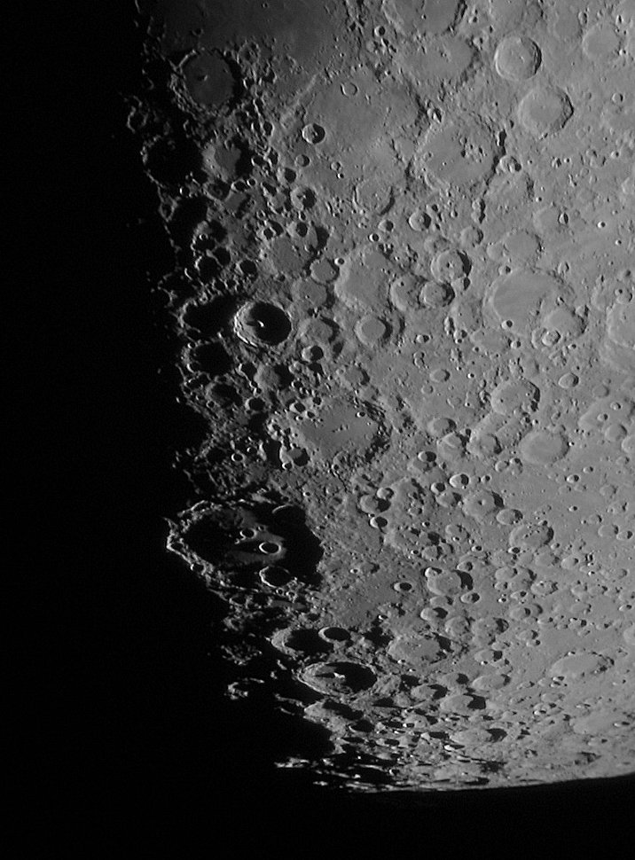

Sud de la Lune, centré sur le cratère Maginus. Lunette Skywatcher 80ED Equinox et oculaire zoom Nagler 6-3 mm en position 4 mm. Registration 47 images avec AS!2, ondelettes Registax, cosmétique Gimp. Imageur APN Canon PowerShot A520, focale 7.8 mm, ISO 100, 1/60 s. Image noir et blanc à 80% :
