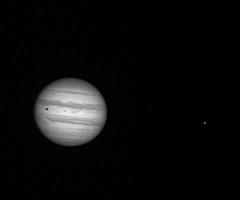

meilleur recolte jusque la pour ma part ! :be:, j'avais jamais vu d'ombre , la firefly , effectivement semble etre à son maximum a +3db , et 17ms d'obturation.
la collime est par contre toujours dans les choux, ou alors c'est un courant thermique qui traine :?:
ps: faut remettre ca ce soir ! pas de vent , et io et callisto emerge de 22 a 22h15 !!!

voici la meme , mais avec un traitement interpolation sous virtualdub . c'est vrai que ca claque un peu plus quand c'est fluide :be:

Salut elle est superfine et bien ciselée . Bravo. Pour la météo, je regarde sat24 ça me fixe bien la mesure .

bon alors, G'kar ,si t'apres toi la collim est bonne, d'ou viennent ces trainées lumineuse bien visible sur les satellites ? ca resemble bien a de la coma ! je sais que le mirroir n'est pas contraint, j'ai reverifié mis fevrier, par conséquent il a tendance à bouger avec l'orientation du tube . bon , cette , nuit la , on parle d'une rotation de 15 20° max, ca dois pas jouer beaucoup.
pensez vous qu'un correcteur de coma pourrais valoir le coup dans ces circonstances ?
sinon, prochaine sceance j'utiliserai un filtre rouge pour affiner encore la collim ...
