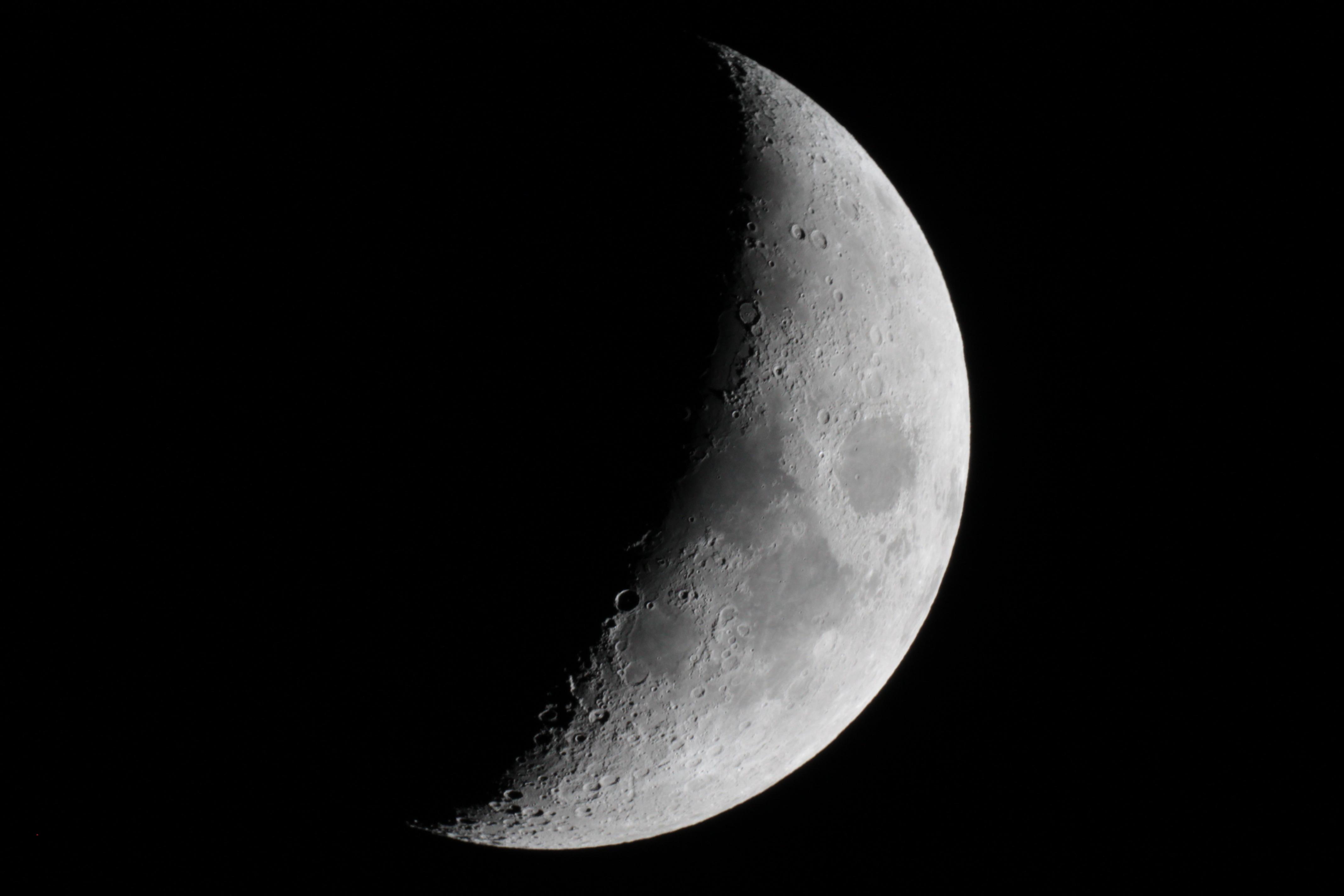

Voici mes premières photos de la lune hier soir.
Merci pour votre aide, c'est grace à ce forum que j'ai pu réaliser mes premiers clichés (bien que loin des résultats de ce que j'ai pu voir ici !).
http://www.webastro.net/upload/images/15849-1427397555.jpg
Par contre j'ai plein de questions :
Est-ce qu'elle est correctement exposée ?
Quelle vitesse d'obturation vous conseillez ? Si il y a de la turbu (ou des nuages) comme les photos plus bas avant hier, il vaut mieux avoir un temps de pose court non ?
Quel réglage d'ISO vous conseillez ? Pour l'ISO, j'ai un canon 1100d : ca risque d’être trop bruyant au-dessus de 1600 ISO ?
Est-ce qu'on peut beaucoup l'améliorer en stackant plusieurs photos ?
Est-ce que ça réduit le bruit du capteur par moyennage ?
Est-ce que ça améliore la résolution (plus de pixels) ?
Est-ce que ça réduit la turbu par moyennage ?

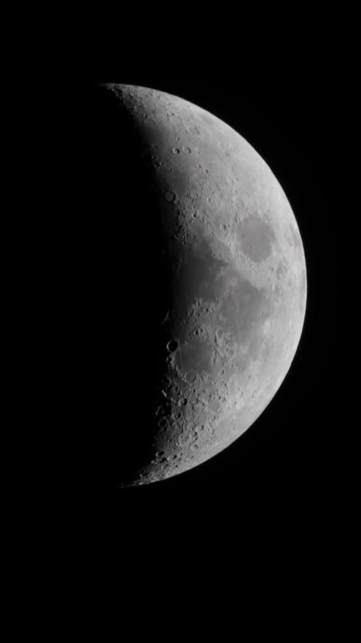

J'ai fait un essai avec une vidéo en 720p et stackage sous Registax, j'ai obtenu ceci :
http://www.webastro.net/upload/images/15849-1427397515.jpg
La résolution de la photo est identique à la vidéo, 720p, du coup j'ai l'impression que je perds beaucoup en détail par rapport à une photo.
Est-ce qu'avec une acquisition vidéo du liveview je peux profiter de la pleine résolution du capteur photo ? Ou je serai forcément limité à cette résolution ?
Du coup, y a t'il un intérêt à faire de la vidéo avec un reflex ?

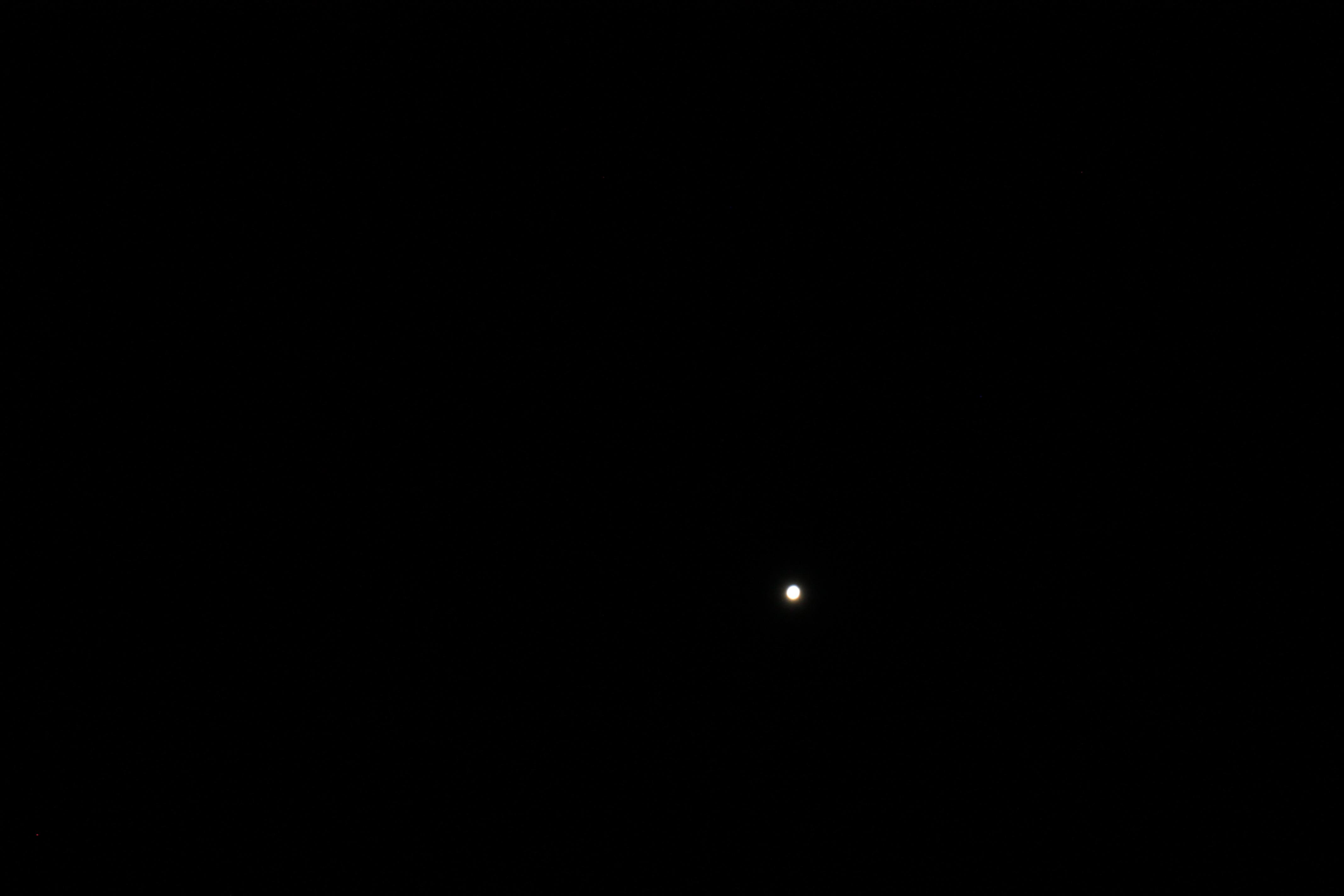

J'ai essayé Jupiter et Venus mais elles sont surexposées.
J'ai néanmoins 4 satellites de Jupiter. :)
http://www.webastro.net/upload/images/15849-1427398524.jpg
http://www.webastro.net/upload/images/15849-1427398584.jpg

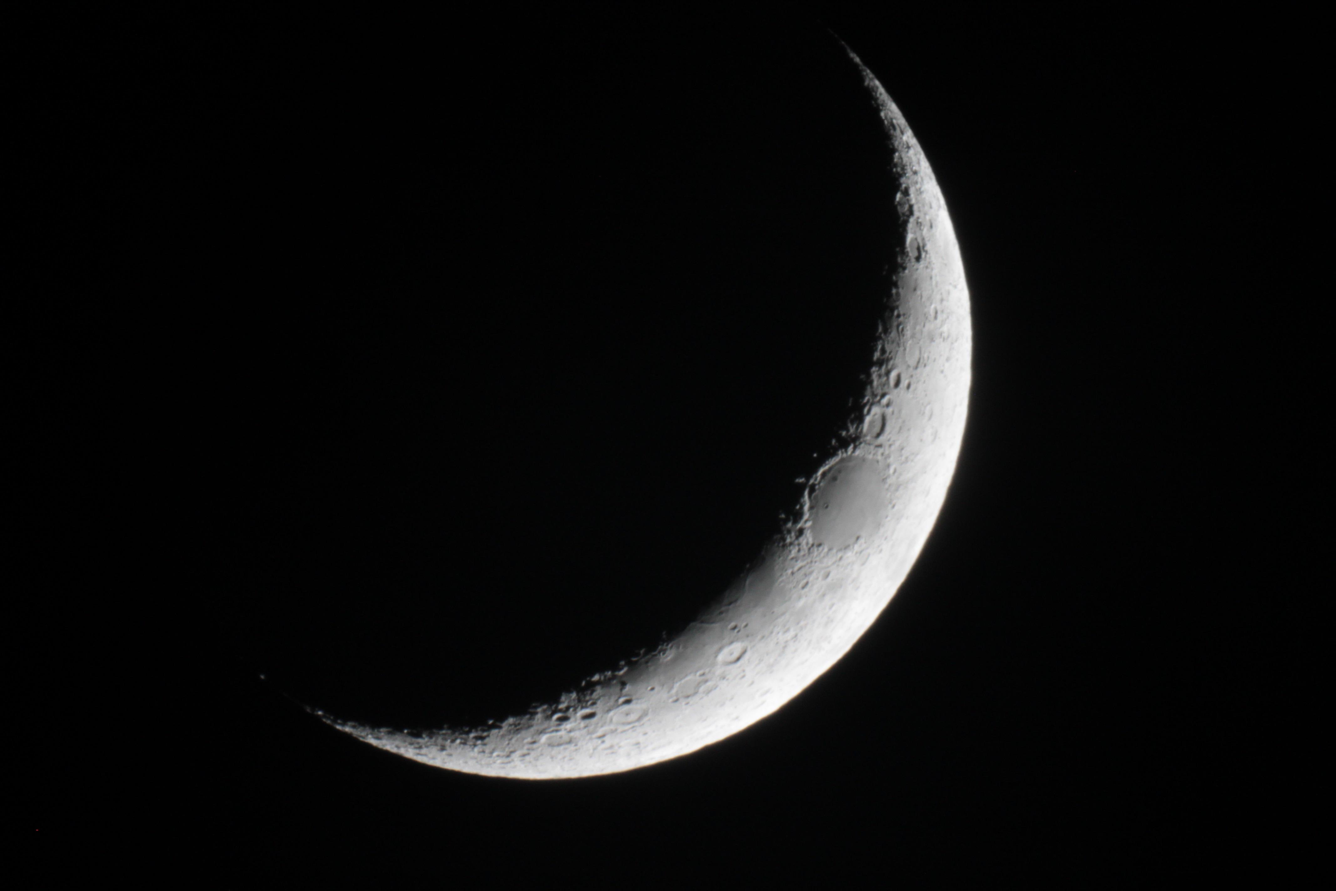

Et avant hier c'était mon premier essai avec la lune, mais il y avait des nuages, une branche d'arbre, et de la turbu :
http://www.webastro.net/upload/images/15849-1427398899.jpg

salut matbra
pas mal du tout tes premières photos lunaires
sur ta première images presque rien a dire sauf sur la mise au point
avec le 1100d tu as un zoom sert toi de lui
et bien sur la mise a température joue aussi (sort le une bonne heure avant )

Alors, dans le désordre:
Le mode vidéo n'a pas d'intérêt car tu perds en résolution. Il vaut mieux capturer l'image 'zoomée' du LiveView avec EosMovRec. Là, tu gardes la pleine résolution du capteur.
Empiler des centaines d'images, ça améliore beaucoup l'image mais ça ne change rien à la résolution donc: oui, oui, non, oui. :)
